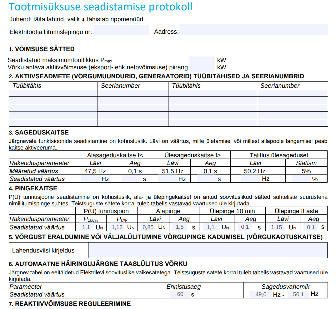

Ei ole vahet, kas odav või kallis, sest võrgukaitse seaded on kohustuslikud kõikides võrguga ühendatud inverterites, kõikides riikides.
On normeeritud inverterit väljalülituse kiirus sõltuvalt võrguhäire suurusest.
Eri regioonides kasutatakse erinevaid seadeväärtusi ja varem olid Eestil ja Portugalil samad piirväärtused.
Iga Eestis Elektrilevi võrku ühendatud PV inverteri kohta tuleb vormistada selline Võrgukaotuskaitseprotokoll, kus on kirjas antud seadme võrgukaotusseaded ja määratud võrguhälvete piirväärtused ja max rakendusajad.
https://www.elektrilevi.ee/-/doc/864414 ... i_vorm.pdf
