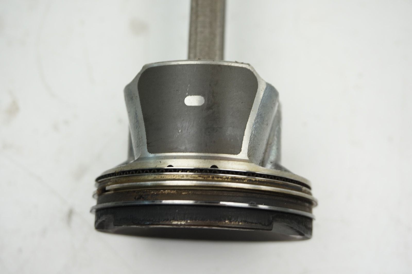

OLAVI kirjutas:Alumiiniumplokis on silindrid ja kolvid nikasiil pinnaga ja need pole tavamõistes taastatavad.
Väga edukalt on taastatavad.
Kuumaga kõverdunud plokikaane silindrite poolse tööpinna sirgeks lihvimisega rikutakse nukkvõlli laagerduse joonsus ja selliselt remonditud mootor hakkab nukkvõlli murdma. (Küll mitte kohe, aga mingi aja pärast, kui võlli materjal järgiannab.)
See peaks päris osav mees olema, kes sellist "keraamilise seelikuga" kolvi ise taastab, sest remontmõõte pole ettenähtud ja B osasid ei ole.

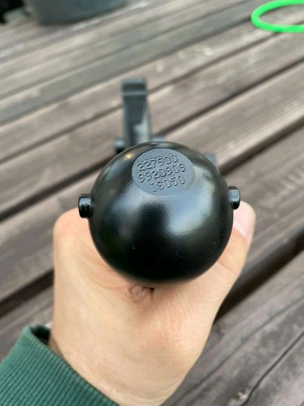

Väga paljudele kaasaegsete autodega (olenemata mootori võimsusest) ei tohi isegi kerghaagist vedada kuna keskonnanõuete sertifitseeritud tingimused ja "targad" juhiabid seda ei võimalda ning seega ei tohi nendele paigaldada ka haakeseadet (konksu) kui sellist võimalust pole tootja poolt ettenähtud.
Erinevad juhiabid lähevad häiresse ja auto ei pruugi kohaltki liikuda.
Haakeseadme paigalduseks tuleb muuta auto tarkvara, mille muutmisega muutub ka auto tüübikinnituse kood.
Vastav kitsendus on leitav konkreetse auto mudeli tüübikinnitusest ja MNT lehelt.
Kui on vaja vedada näiteks jalgrattahoidjat, siis saab võimalusel paigaldada "sarvedega" haakekonksu sarnase toote, mis näeb välja nagu haakekonks aga tegelikult ei ole seda ja sellega haagist vedada ei või (isegi kui sarved mahalõigata).
