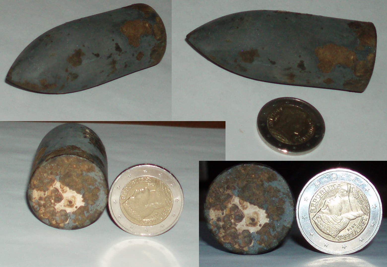

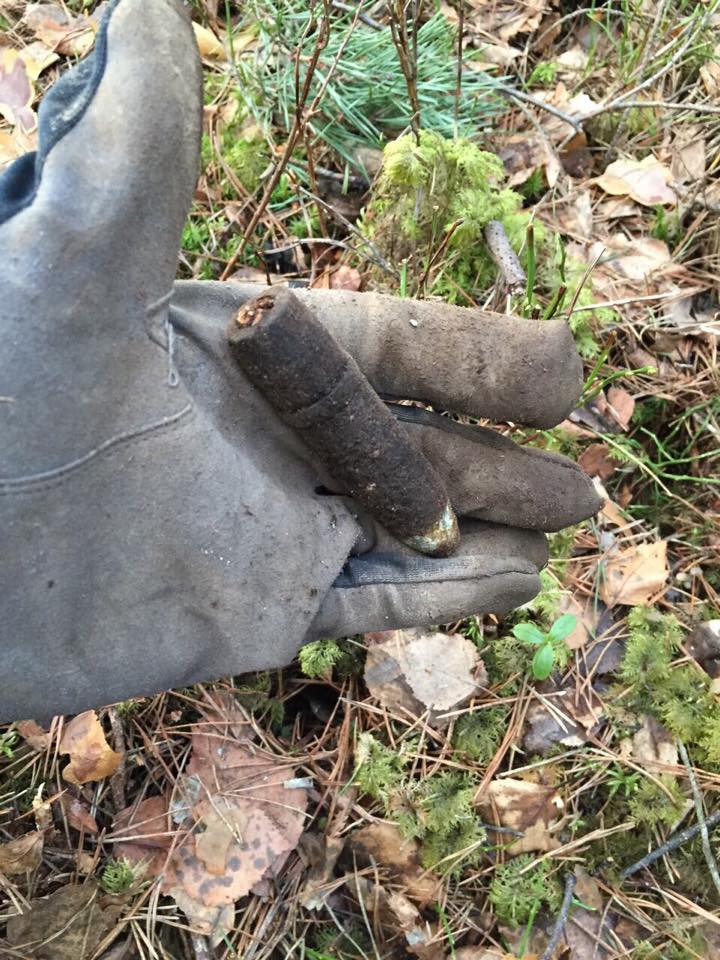

Miski "kuul"?
Postitus Postitas krizz »
Arvestades leiukohta, võib olla militaarne, aga garantiid ei ole.
Pikkus 7cm, kaal 1kg, seega vägagi raske sellise väikse asja kohta. Ehk mingi suurema "kuuli" sisu? Nöörloodi raskus käis ka peast läbi, aga mingit nööri kinnitamise kohta pole.
Näib nii, kuid kas kaliibrit suudad määrata?

Tagumik 2,7cm. Nati suurem 2 eurisest.

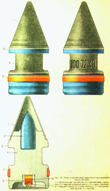

Eks ta selline soomustläbistava südamik või mõni selle "sugulane" on:
76 mm soomustläbistav BR-354P.JPG (32.23 KiB) Vaadatud 4947 korda

Täname! UFO on taaskord paljastatud :wink:
Kaal on ikka umbes 0,5 kg.
Tööpõhimõte. See "kuul" surub tabamisel end terasest läbi. Seega päris tugevast metallist.
1. Баллистический наконечник. 2. Поддон. 3. Бронебойный сердечник. 4. Трассер.

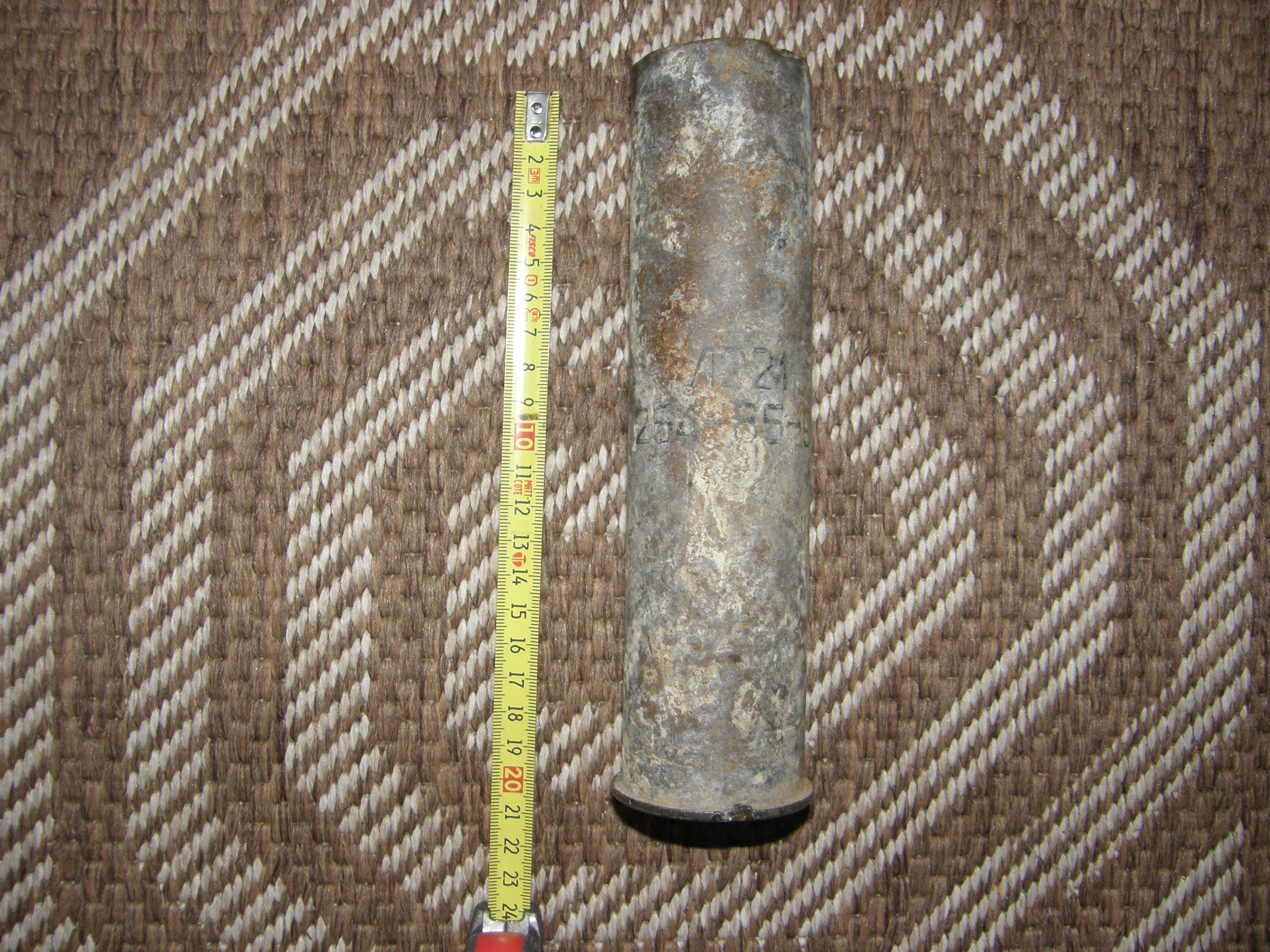

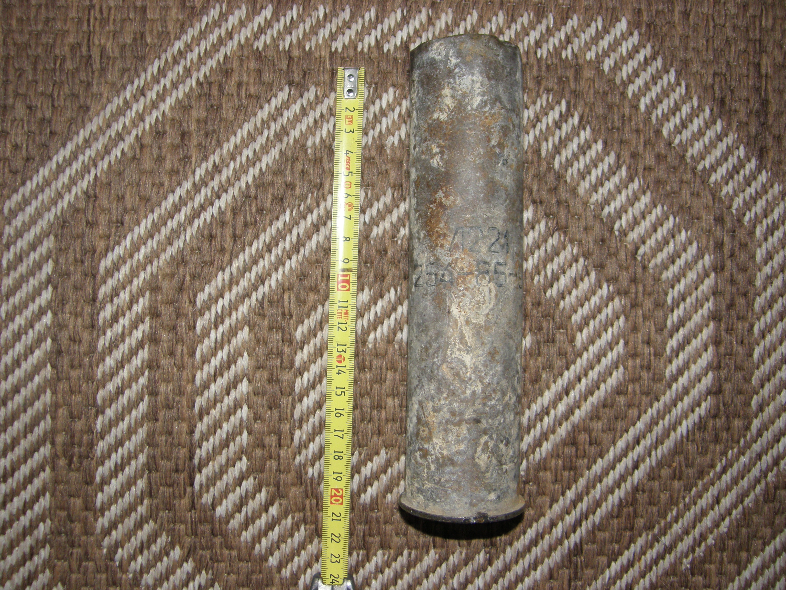

Uuema aja Nõukogude hülss - kas keegi oskab tuvastada?
Postitus Postitas Vanatehnika »

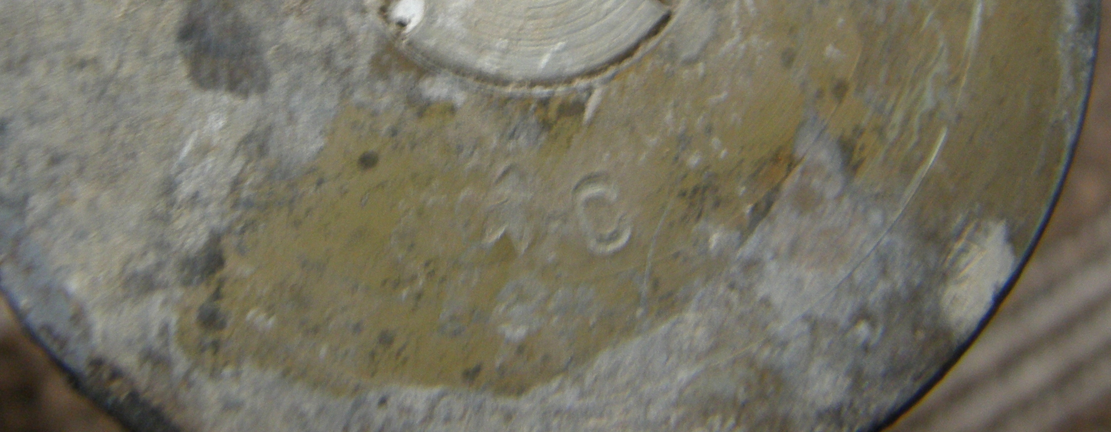

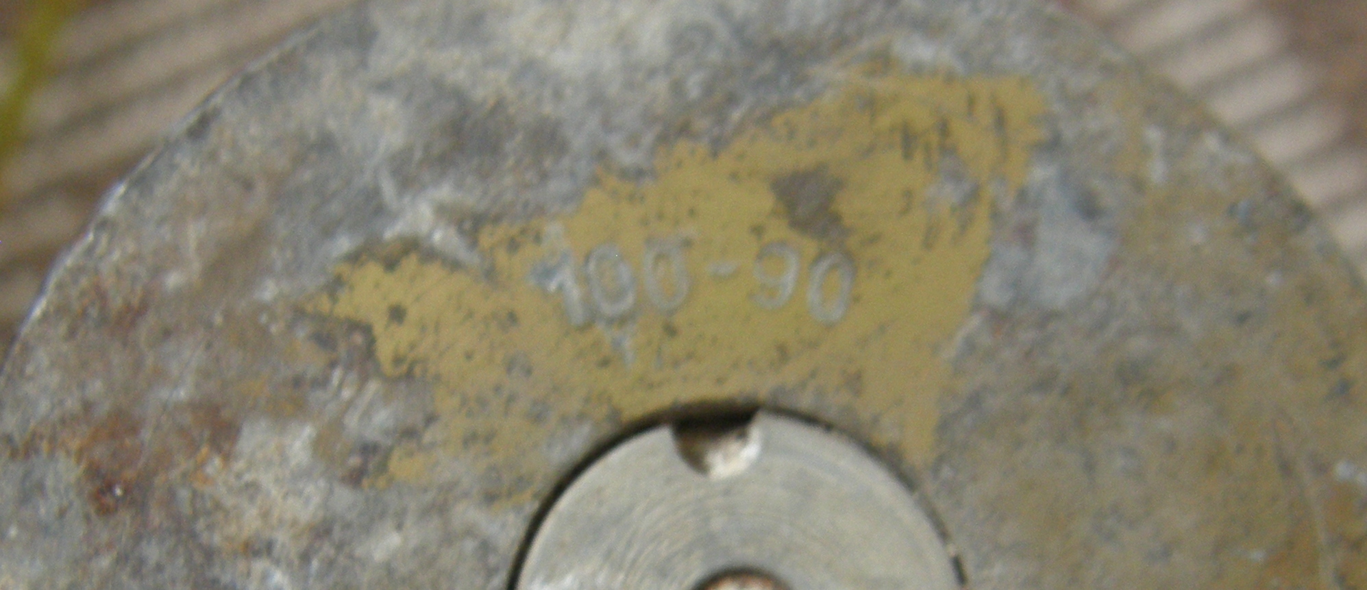

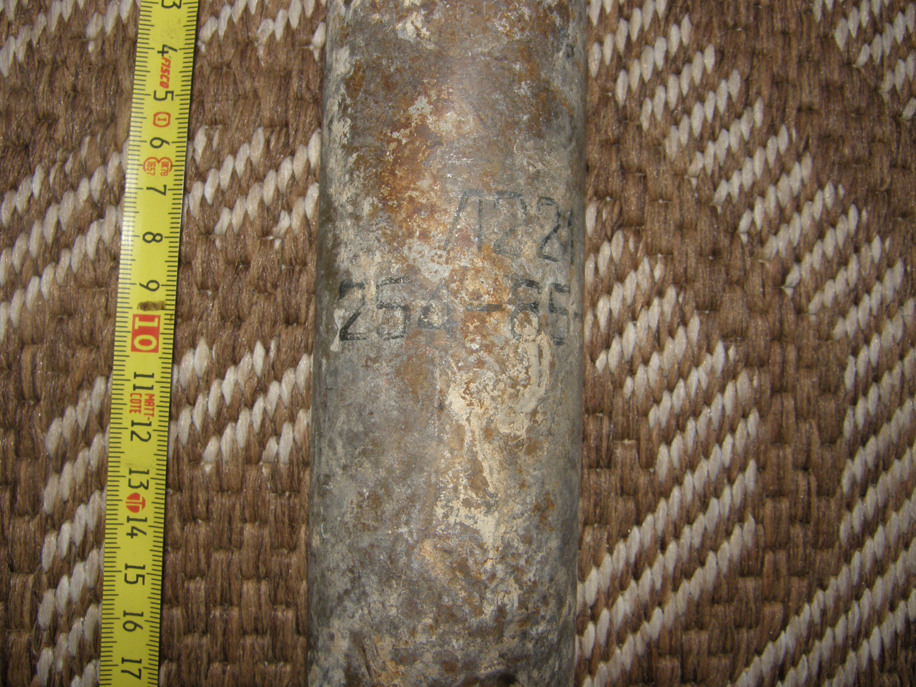

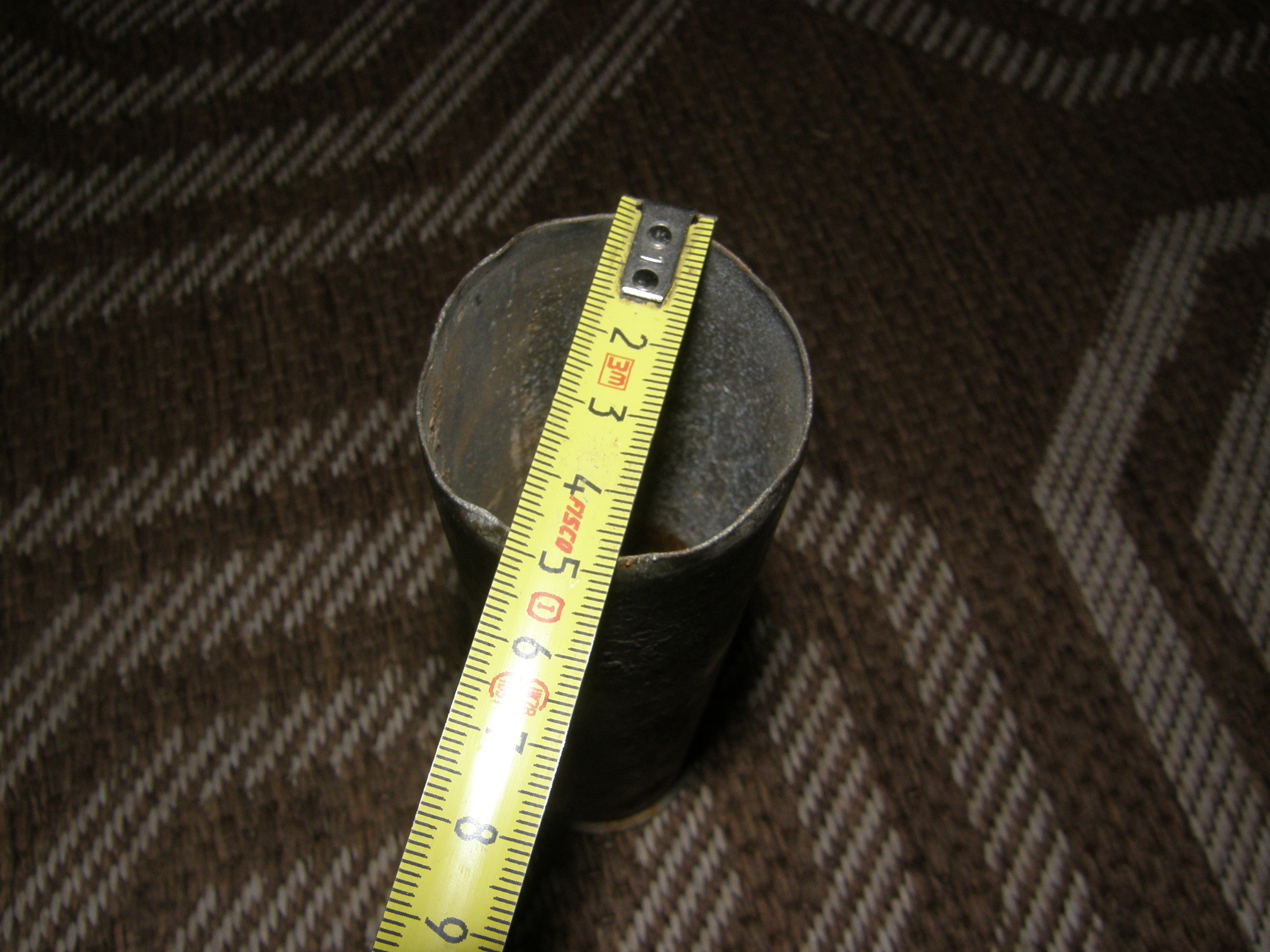

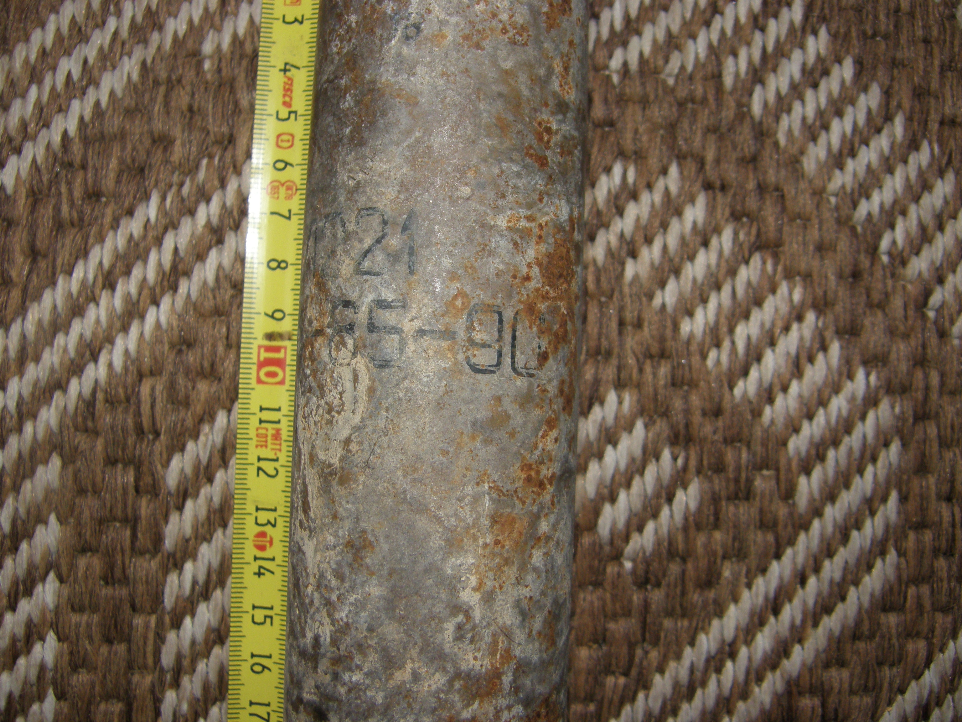

Siis selline hülss jäi näppu. Olla Raadi lennuväljalt üles korjatud. Näeb välja natuke nagu oleks 45 mm TT kahuri hülss lühemaks lõigatud, aga pole ka päris see. Igat pidi otsinud, aga kuskilt midagi sarnast leidnud ei ole, russianammo lehekülg jääb ka vastuse võlgu minu arust. Lennuväli võiks viidata mingi lennumassina pardarelvale, aga juba ammust ajast ju eelistatakse rimless moona igasugustel sellistel kaliibritel, et mis see siis on, nii uue aja asi ja rimmed hülsiga. Aastaarv võiks nagu 90 olla küljel oleva kirja põhjal. Talla all mingeid erilisi markeeringuid ei olnud, proovisin tabada seda vähest, mis sinna löödud oli, asi oksüdeerunud ka servadest, aga muud ei paistnud olevatki. Põhiline info paistab ikka hülsi küljel olema.

Kahuritega pole siin miskit pistmist. Infrapunapeibutis.
Otsi: Л-221 - 50-мм пиропатрон инфракрасный ППИ-50

EOD kirjutas:Kahuritega pole siin miskit pistmist. Infrapunapeibutis.
Aituma viite eest! Niisis paistab siin tegu sama asjaga nagu kunagi käsitletud selles teemas:
http://www.militaar.net/phpBB2/viewtopi ... 42&t=29567
Olid sinna inglise keeles ka viite pannud - Infrared decoy flare, seda googeldades leidsin ka infot. Niisis minu jaoks tehnikamõttes ju väga põneva asjaga tegu, et tulistatakse välja soojuskiirgusele isesihtuvate rakettide kõrvalejuhtimiseks.
Kumma tüübi oma võiks vanem olla, kas teises teemas käsitletud ЛО-43 või minu Л-221 ja millistel hävitajatel minu hülssi võidi kasutada?
