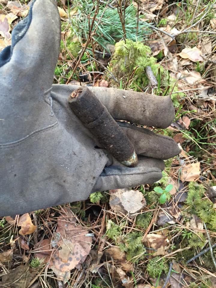

Miski "kuul"?
Postitatud: 04 Apr, 2015 18:32
Postitas krizz
Arvestades leiukohta, võib olla militaarne, aga garantiid ei ole.
Pikkus 7cm, kaal 1kg, seega vägagi raske sellise väikse asja kohta. Ehk mingi suurema "kuuli" sisu? Nöörloodi raskus käis ka peast läbi, aga mingit nööri kinnitamise kohta pole.
Näib nii, kuid kas kaliibrit suudad määrata?

Tagumik 2,7cm. Nati suurem 2 eurisest.

Eks ta selline soomustläbistava südamik või mõni selle "sugulane" on:

Täname! UFO on taaskord paljastatud :wink:
Kaal on ikka umbes 0,5 kg.
Tööpõhimõte. See "kuul" surub tabamisel end terasest läbi. Seega päris tugevast metallist.
1. Баллистический наконечник. 2. Поддон. 3. Бронебойный сердечник. 4. Трассер.
