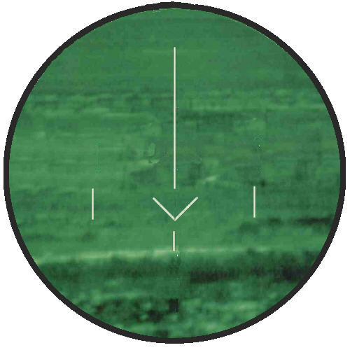

TKN-3A on hea optiline seade, kuid üsna kehv öönägemisseade (tänapäevases mõistes).On ju teine väljatöötatud juba 60'nendatel.Nt selle eelkäija (TKN-1) pilt oli selline: Pilt
TKN-3A pilt on kindlasti parem, kuid mitte hea.Ilusamat pilti hakkasid näitama alles TKN-3P/TKN-3M jne.Ja korralikult töötamiseks oleks talle ka vaja IR laternat (OU-3G).Kui ta tõesti on TKN-3A, uuemad mudelid töötavad passiivselt (IR laternat pole tarvis).
