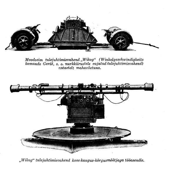

Et jutt ilma pildita igav poleks - siia üks Wikogi pilt nagu ajakiri "Sõdur" seda kujutas.
Et veidi põnevust lisada - ainuke pilt mis ma "eesti wikog'ist" näinud olen, on veidi teistsugusest seadmest. Optika toru on kolmjala peal ning mehaanilsest arvutist eraldi. Kuna aga selle seadme kohta väga vähe infot on saadavl - ei oska arvata, kas see optika osa oli eraldatav, või oli tõesti juba muudetud konstruktsiooniga seade.
- Wikog ajakirjast Sõdur
- wikog.jpg (90.84 KiB) Vaadatud 17735 korda
