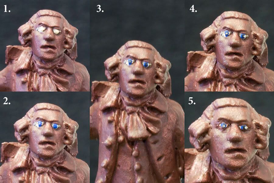

Ma siin vahepeal keetsin kartuleid ning ning ootamisajal plätserdasin kunstnikutüübile silmad pähe..
1. Kõige heledama ihutooniga silmavalged. Imiteerisin kätevärinat ja sodisin üle piiri.. lihtsalt et näidata, et sellest pole midagi..
2. Silmade värviga (mina võtsin sinise) plärakas silmavalge keskele.. võib tõmmata ka lihtsalt triibu ülalt alla või vastupidi..
3. Sügavmust täpike silmavärvi keskele.. taas võib tõmmata vertikaaltriibu..
4. Ihutooniga päikesetäpp.. soovitav diagonaalis ülesse.. aga see on juba täppistöö..
5. Kruntpruun katab kõik jäljed.. tõmbame silmad taas kokku.
Näeb ropp välja makrosuurenduses.. aga palja silmaga on oki-doki ning tavafotol seda enam.
