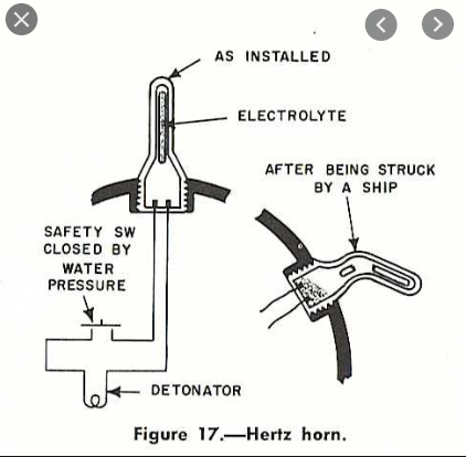

Postitus Postitas VH80 »
Galvaaniline (e HERTZI SARV):
väävelhappega täidetud klaasampull pliist väliskestas, sarve muljumine purustab klaasampulli. hape jookseb tsink-süsi elektroodidele ja moodustub aku. Tekinud vool initseerib miinis oleva detonaatori.
Kasutati 1MS ja 2MS. Laias laastus endamus ankrumiinidest nendega(odav toota ja lollikindel)
Malmist transport katted lendavad vedruga minema peale veeskamist(mehhanismi vabastab vees sulav suhkrutükk)
Switch horn: miinisarved on lülitid. Sarvi enne veeskamist ei eemaldata(on sellised teravad piigid). Eeldab miinisees olevat akumulaatorit(eluiga piiratum võrreldes Hertzi sarvega ja eeldab suuremat hooldust ladustamisel).
Meie vetes üliharuldased. Vist rohkem 1MS teema.
Ankrumiinidest veel pendlum(sarvi pole, lõhkeb laeva poolt tekitatud löögist).
KB-st on ka akustiliste "sarvedega" varjant.
Põhjamiinid: täiesti erinev maailm. Paari sõnaga rääkida ei saa.
Väike infokild ajaloost:
Moritz Hermann von Jacobi: elektriga kaldalt lõhatav miini leiutaja, 1835-1847 elas Tartus ja projekteeris Inglisilla.
Olen mõne miiniga elus kohtunud.
hertzi sarv.PNG (95.96 KiB) Vaadatud 3107 korda
