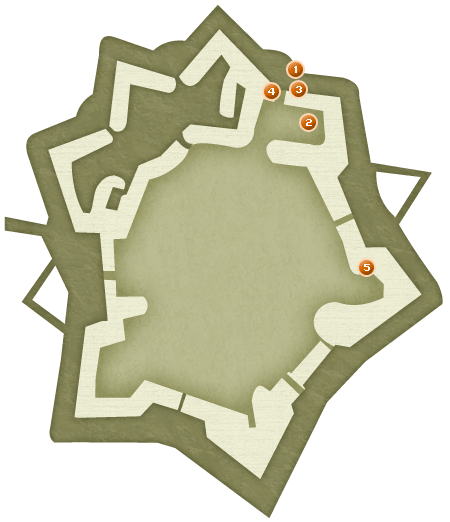

Feste Boyen, kaponiir versus bastion?
Euroopa köige "kaasaegsem" kindlus:
Каждая конечность звезды – это бастион.
http://www.boyen.gizycko.pl/ru/main_ru.html

Re: Feste Boyen, kaponiir versus bastion?
Vaat kui Sa Feste Boyeni välja tõid, siis siin on ju lausa selline koht (plaanil nr 5, maketil nr 9), mille nimi on kohvik "Kaponiir"...(pildil). Tasub käia (muuseumis mul küll ei õnnestunud, lihtsalt ei saanud piletit osta - kuna suhtlus ainult poola keeles, siis ei saanud aru ka, miks). Aga kohvik (rohkem küll tantsubaari moodi) oli tore ja kui ilusad tüdrukud seal olid...ivanorav kirjutas:Euroopa köige "kaasaegsem" kindlus:
Каждая конечность звезды – это бастион.![]()
