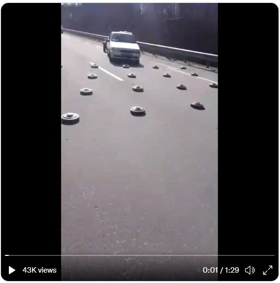

Kriku kirjutas:
Chupacabra kirjutas:Mitte just kõige targem tegu
https://twitter.com/_catiko/status/1509230881231233028
Holy shit! These are TM-62M anti-tank blast mines with 7.5kg explosive charge and an operating pressure of 150+ kilograms. Ukrainians have balls of steel.

See näeb kuidagi väga hale välja. Justkui kellegil on täitmiseks käsk, et peab paigaldama X arv miine päevas. Ladus 20 miini nähtavalt keset teed. Täiesti kasutu tegevus.

TLR kirjutas:See näeb kuidagi väga hale välja. Justkui kellegil on täitmiseks käsk, et peab paigaldama X arv miine päevas. Ladus 20 miini nähtavalt keset teed. Täiesti kasutu tegevus.
Kui palju selline miin teed lõhub? Kas neid võiks üritada sealt mingi lassoga kokku tõmmata...? :scratch:

Kriku kirjutas:
The TM-62 series of mines can be fitted with the same fuzes as the TM-72 series of mines, which include MVN-72 and MVN-80 fuzes which are vibration and magnetism sensitive.
Standardis justkui ainult surveanduriga aga saadaval ka magneetilise ja vibratsioonitundliku sütikuga. Standardi korral korjad need lihtsalt kokku ja tagastada VF-aladele. Teiste sütikute korral vast ka rakenduvad sõiduauto peale. Mune peab ka olema jah :) piltide põhjal ka sütiku tüüp kergelt tuvastatav, ehk üks elektrooniline karp.

TLR: Ladus 20 miini nähtavalt keset teed. Täiesti kasutu tegevus.
Milleks kasutu tegevus? Tavaline "malelaud", millel oma taktikaline eesmärk - suunata kõrvale, panna seisma jne. Maanteel 60-90km/h sõitva soomustamata/soomustatud masina puhul esmane tegevus - peatub, korraldatakse varitsus jne. Selline miinide paigaldamine on käsitsi ilmselt efektiivseim.

HeiniR kirjutas:
Jah, tavaline "miinid maas" variant. Kui VA kolonn tuleb näiteks nurga tagant, siis nad peavad hoo maha võtma või seisma jääma ning sellega luuakse tingimused TT-relvadele näiteks. Vajadusel saab nii kasutada ka õppemiine -- kaugelt on raske aru saada. On ilmne, et piisavalt lähedale jõudes lastakse need näiteks pardarelvadega ära või tõstab VA jalavägi need lihtsalt eest, nii et see väli peab olema seotud tulesüsteemiga.

Igati normaalne miiniväli. Paigaldamine käib loetud minutitega, keegi sealt peatumata läbi ei sõida. Oma miinivälja eemaldamine käib kiiresti, vastase oma puhul tuleb arvestada ka üllatustega. Nagu ikka, peab see tulega kaetud olema, et efekt saavutada.

TLR kirjutas:
Kriku kirjutas:

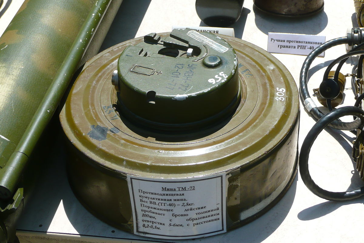

Võtan vaevaks seda natuke kommenteerida. Kui siia ei sobi siis liigutada kuhu vaja või kustutada. Vene tankimiinidel on sütikuid jah nii magneetilisi kui ka vibratsiooni omi. Magneetilised on peamiselt pandud põhja miinidele. Näiteks see TM-72 on visuaalselt juba paksem, mis tähendab et tegemist on juba tõenäoliselt ka põhja miiniga. Paksus on vajalik selleks, et saaks tekitada kumulatiivset osa. Kui otsida netist siis selle TM-72 servades on lõhkeaine ringjalt nõgusalt nagu pool toru, see ongi väike kumulatiivne osa mis annab plahvatuses juba palju juurde ja läbistab soomuki põhja paremini. Magneetilise sütikuga miinidest nii üle ei sõida nagu antud videos oli, isegi nende kokku lohistamine võib neid aktiveerida ja lähenedes ei tohiks sõduril kaasas olla ka metall esemeid näiteks relva. Võibolla kellelegi väikeseks silmaringi laiendamiseks.

Ma ei näe, et see oleks tõsiselt võetav miinitõke. Paar pauku tankikahurist või IFV kiirlaskekahuri lühike valang peaks selle tee ära puhastama. Kui miin plahvatab, siis lööklaine peaks tee puhtaks tegema. Tehtav käigu pealt.

Kilo Tango kirjutas:Selle miiniarutelu võiks siit kusagile mujale liigutada.
Tegemist võib ka muidugi silla pealsega olla...

Kilo Tango kirjutas:Paar pauku tankikahurist või IFV kiirlaskekahuri lühike valang peaks selle tee ära puhastama. Kui miin plahvatab, siis lööklaine peaks tee puhtaks tegema. Tehtav käigu pealt.
Ma küsin teist korda: mis siis teest järele jääb...?

Kriku kirjutas:
:scratch:
Ma tahaks kaugel olla kui sel moel teed puhastatakse.
Sellistes küsimustes võiks paljud arvajad enne kirjutamist meenutada - mitu TT miini on nad isiklikult paigaldanud ja mitu lahinguväljalt üles võtnud/ demineerinud.
Lahinguolukorras tehakse igasugu asju ja paljud neist tegevustest ei sobi kuidagi tsivilistidele juhisteks...
Arvestage sellega, härrad kirjanikud, et sedasinast foorumit loevad paljud inimesed ja mingil hetkel võivadki nad mõne rumalusega hakkama saada.
