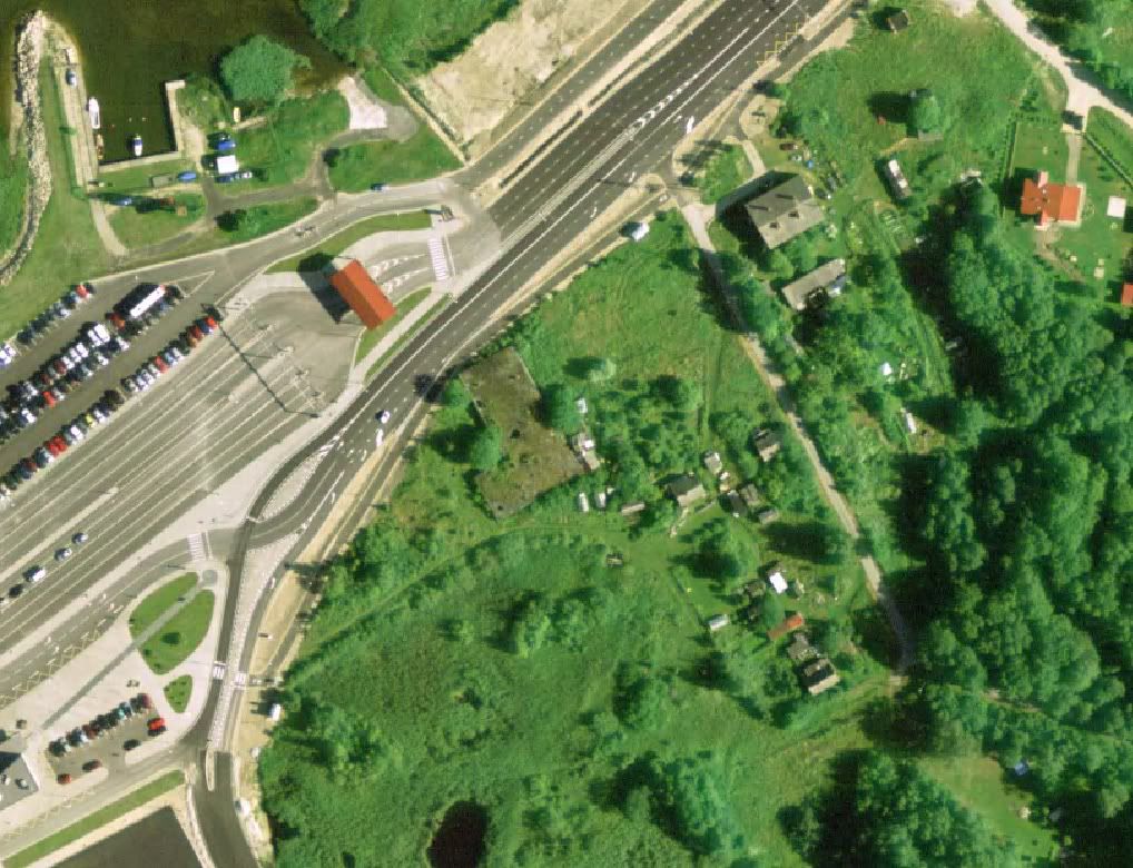

Koordinaadid on x=6529945,3 y=467005,1

speedsta
Postitusi: 2180
Asukoht: Dorpat
Postitus Postitas speedsta »
Ortofoto:
