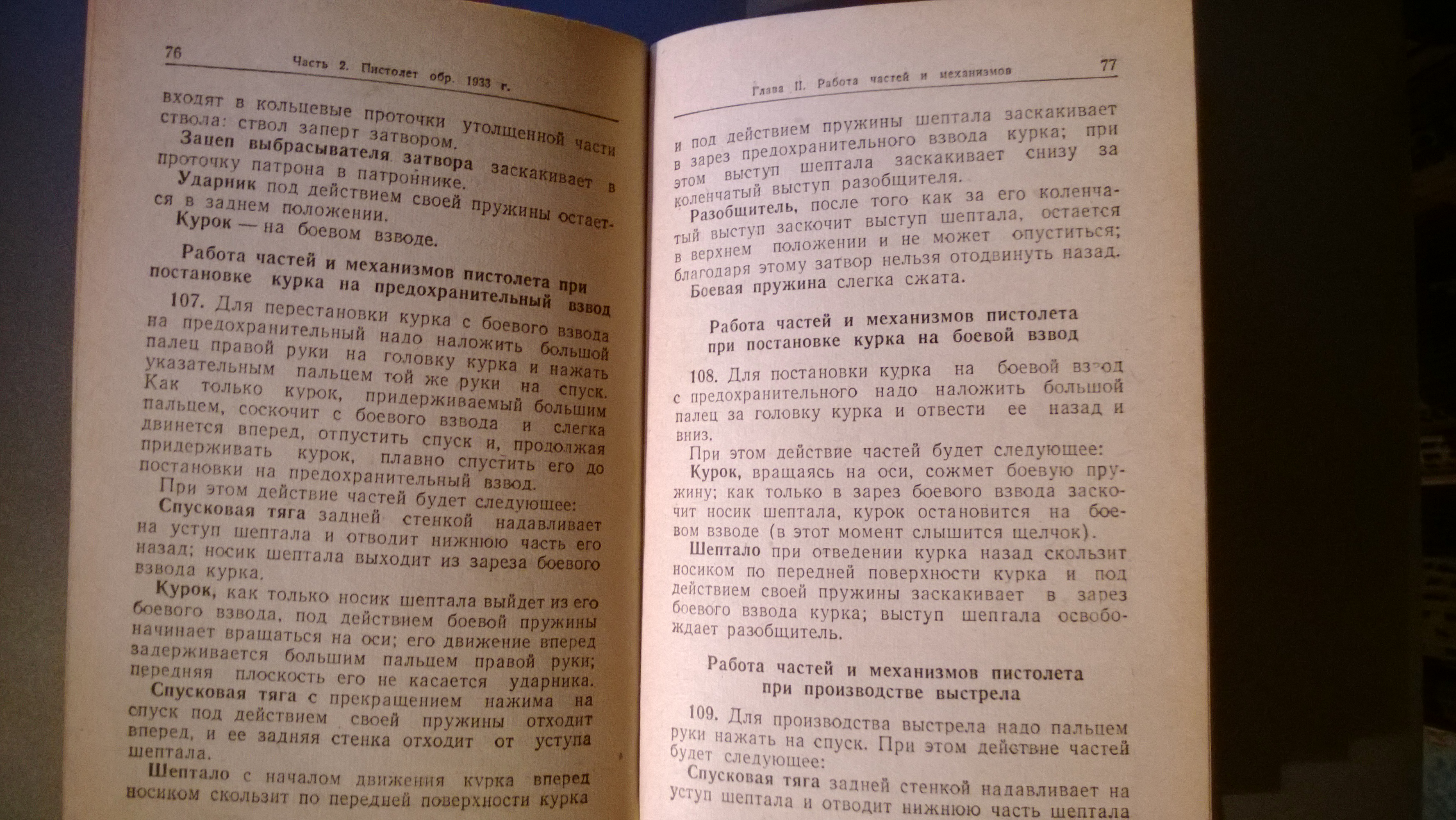

Korras relva puhul, mille kukk on seatud poolvinna, seda ohtu pole. Poolvinnas kukega relval on ka kelk blokeeritud, seega kukele kukkumisel ei hakka kelk koos raua ja pesas oleva padruniga inertsiga taha liikuma.davidsoniharald kirjutas:See tähendab seda, et kui kaitseriivistatud ja padrun rauas TT maha kukub kuke peale, on oodata lasku.oliver kirjutas:Mis see TT puhul tähendab:
... ja lisks see, et padrunit rauas hoides ulatab kukk lööknõelani. Kaitseriivistatult.

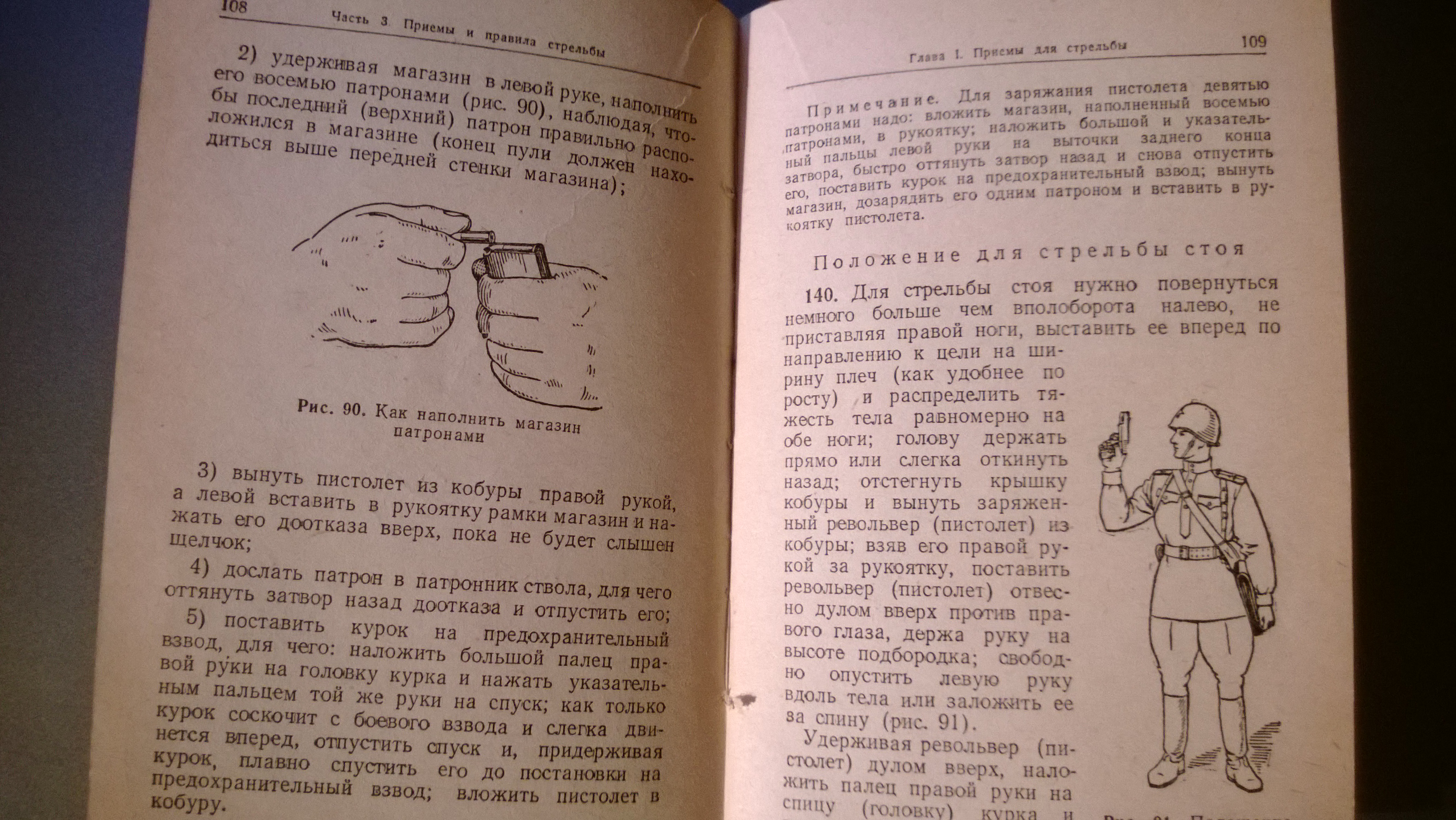

Püstoli juhendis on ette nähtud võimalus laadida relv 9 padruniga, seega ühe padruniga padrunipesas.

On ka välise kaitseriiviga modifikatsioone, kuid Nõukogude omadel täitis kaitseriivi funktsiooni kuke poolvinnas asend.
Samuti puudub ka näiteks Glockil või enamusel revolvritel kaitseriivi hoob, samas on neil sisemine kaitsemehhanism olemas.

Relva juhendis on kuke poolvinnas asend "predohraniteljnõi vzvod". Seega selles asendis kukega relv loetakse kaitseriivistatuks. Ka juhendis ettenähtud võimalus relv 9 padruniga laadida viitab, et poolvinnas kukega (kaitseriivistatud) relv on padruniga padrunipesas kandmisel ohutu.
See polnud loomulikult propaganda, et TT tulekski 9 padruniga laadida ja sellisena kanda. Seda kahel põhjusel - esiteks keelab seda Relvaseadus ja teiseks on TT loodud professionaalidele. Relvaga "teie" peal olijaile on TT ohtlik. Neile soovitaksin jätkuvalt revolvrit (millel pole samuti välist kaitseriivi).
