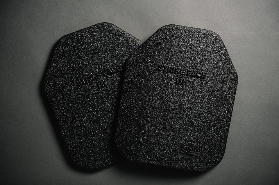

Viimasel ajal on mikidemaal popiks muutunud AR500 soomusplaadid. Tootja koduleht on siin: http://www.ar500armor.com/ . III taseme plaadid peavad mittesoomustläbistavatele kuulidele kenasti vastu. Ka mitmele tabamusele. Kui tegemist pole just pooletolliste jurakatega. Hind ei tundu ka üle mõistuse kõrge olevat. Kaalu on muidugi omajagu...

Rootslatel on terasetootja SSAB(eestis Ruukki), kellel on toode nimega Armox.Tegu on ballistilise terasega, mis on mõeldud masinate soomustamiseks.
Ma kunagi uurisin teemat, kui tavaline teras peab olema vähemalt 15mm, et kinni pidada 7,62 kuuli, siis armoxiga on see 6mm.
terase erikaal on 8, ja plaadi standartne mõõt on 6m*2,5m.
Mul on käinud peast läbi hull mõte tellida terve plaat ja lõigata hunnikus plaate välja, lihvida servad ära ja käib kah.
hind oli minu mäletamist mööda ca 2,5€/kg
6mm plaadi puhul oleks 20cm*20cm plaat 1,92kg.Plasmaga lõikaks neid plaate välja ca 6h.
aga toona see jäigi ainult mõtteks...aga see on teostatav.

kert122 kirjutas:Rootslatel on terasetootja SSAB(eestis Ruukki), kellel on toode nimega Armox.Tegu on ballistilise terasega, mis on mõeldud masinate soomustamiseks.
Arvesta siis, et see 6 mm on tavalise 7,62 kuuli puhul, 7,62 AP puhhul annab Armox 14,5 mm (Armox 500)

Soovitaks enne terasplaatide tellimist hoolikalt mõelda, miks ükski lääneriik ei ole neid massilisemalt kasutusele võtnud? Kuna riiklikel tellimustel on kogused reeglina tuhandetes, siis odav hind ja vastupidavus peaksid ju olema tugevad argumendid? Kuid ikkagi tellitakse komposiitplaate.
Natuke ka ohtudest. Venelaste automaadid on standartselt 5,45x39 mm. Selle tavalisel kuulil on terasest läbistaja sees, aitab paremini kaitsematerjalist läbi tungida. See oleks ka Eestis meie meeste peamine kuulioht, lisaks on igas jaos 7,62x54R KPd ja vähemalt igas rühmas sama kaliibriga SVD, mille standardlaskemoona kuuli sees on samuti terasest läbistaja. NIJ III taseme kaitseplaat, mida terasesplaadist suudetakse mõistliku paksuse ja kaaluga valmistada, on mõeldud kaitseks maksimaalselt 7,62 NATO M80 kuuli eest. Sellel kuulil on pehmest terasest mantel ja tinasüdamik, soomust peaks ta suutma läbistada 300 m kaugusele 4 mm ja 500 m kaugusele 3 mm. See on täiesti piisav vanemat tüüpi kiivrite ja kaitsevestide läbistamiseks ja on täiesti usutav et 6-7 mm terasplaat suudab selle kuuli peatada 15 m kauguselt, mis on NIJ standardi laskekaugus testlaskmisel. Selle pärast neid terasest kuulikindlate plaatidega veste reklaamitaksegi peamiselt oma kodu kaitseks ameeriklastele, et huvilisel oleks võimalik osta endale mõistliku hinna eest kaitsevest, mis peaks vastu naabrimehe jahipüssi kuulile, AR500 tunnistab ise oma kodulehel, et NIJ IV klassi plaate terasest ei ole mõtet teha, sest need on liiga rasked ja pakub soovijatele keraamilist kaitseplaati, nagu kõik teised tuntumad lääne kaitseplaatide valmistajad.
Minimaalne kaitseplaat kaitseliitlasele oleks NIJ III+, näiteks Soome KJ vanemad kaitseplaadid on sellise kaitsetasemega, et kinni pidada 5,45 mm ja 7,62x39 mm AP kuulid. Uuemad on neil kõik IV klassiga, sest 7,62x54R relvi on palju liikvel. Ma ise hangiksin kaitseliitlastele IV klassi plaate, kaaluvahe on küll olemas, kuid arvestades KPde ja SVDde hulka vastastel, on see vajalik. III klassi plaate kaitseliitlastel vaja ei ole, sest need ei kaitse isegi vastase peamise automaadi ja kergekuulipildujate 5,45 mm kuulide eest.

7.62 x 51 mm. AP. kuuli peab kinni 10 mm. Armox Advance, mille ruut kaalub 78.4 kg. 20 x 20 cm. plaat on 400 cm2. e. 0.04 m2. 0.04 m2 = 3,14 kg.
Kas stantsimisel metalli struktuur ja mehaanilised omadused jäävad samaks?
Postitusi: 44186
Re: Kevlarplaat/metallplaat?
Nüüd sa ajad jama, 20x20 cm ei ole ühegi vesti põhiplaadid, tüüpie ülakeha kaitsev plaat on 25x31 cm (10x12 tolli)
Armox 500 14,5 mm kaalub see 8,8 kg
Armox 600 12 mm kaalub see 7,3 kg
Armox Advance 10 mm kaalub 6,0 kg
Kõik arvud eeldavad terase erikaalu 7800 kg/m3 - st et antud materjali erikaal pole sellest suurem kas suurema tihedusega kõvemate sulamite (nt volframi kasutamine) või töötluse (nt sepistamine) arvelt - sellisel puhul tulevad kaalud veel suuremad.

Metallplaat. Kaitse 7.62 x 51. Kaal 3.5 kg. Kaetud kilde püüdva kattega.
http://militaar.net/phpBB2/viewtopic.php?f=29&t=38446
https://www.youtube.com/watch?v=f6ZiSyc77uE&t=197s
