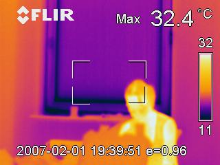

Olen küll ja enam kui korra. FLIR kaamerad on täiesti vabakasutusega ju. Parema pildiga ja tundlikumad kui nt Milanite omad.
Paned inimesele nt kilest vihmakeebi peale, pilt muutub märgatavalt "külmemaks".
Tänapäeva FLIR kaamerate tundlikkus on piisav, et näiteks läbi hõredavõitu majaseina on õuest näha, mitme ribiga radikas on seina taga ning kustkohast tulevad torud. Selle pildi põhjal võib täiesti vabalt teha järeldusi, mis ja kuidas IR signatuuri mõjutab.
Et meie uskmatu tarkpea jälle ei kõhkleks, lisan oma arhiivist ainsa foto, kus on inimene peal.
Tegemist on vestitüüpi ülaosaga kleidis, paljaste õlgadega inimesega. NB! Pilt 2007 aastast, vahepeal on ilmselt masinad paremaks läinud.

Tubli trumm,
Mine pane nüüd sellele inimesele riideid nii palju selga, et teda üldse näha ei oleks.
Kaamera võin sulle laenata.

No lihtsalt see lause, "et siis väheneb sinu signatuur" on nii tobe kui vähegi võib olla. Sõda ei ole arvutimäng, kus punkte jagatakse selle järgi, kas sul on suurem või väiksem signatuur. Mis vahet seal on, kas sa paistad soojuskaameras natuke jahedamana või mitte, sa paistad igal juhul silma nagu küünal sünnipäevatordil. See peab ikka täispime olema, et sellist "vähenenud signatuuriga" vaenlase sõdalast ei märka. Kui sa tavalist kamot metsas ei märka, siis see on loomulik, kuna inimsilm laseb ennast ära petta, aga termokaamera on jõhkralt objektiivne, sa kas oled nähtav või ei ole üldse nähtav.
Ühesõnaga see venelaste jutt, et üks tavaline õhuke vormikangas on võimeline märgatavust termokaameras oluliselt vähendama ei ole väga usutav.

Tarkpea, tõmba sellel pildil meetri kaugusele istujast kaamera poole nt koormakatte tükk vahele, mis juhtub?
Kuskil pole öeldud, et tavaline õhuke vormikangas seal on.
