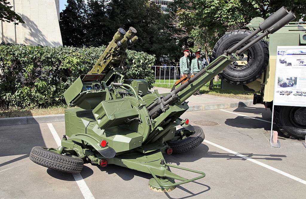

Sobib ju hästi kas või ATV haakesse, paigaldamine tundub lihtne ja kiire.

Katsuks ikka reaalsusse jääda.
Sergei mass ilma moona ja meeskonnata on grammike alla tonni, seega arusaam sellest ATV haakes on selge fantaasia.
Raskel maastikul on isegi Unimog selle kastis tarimiseks lahjavõitu.

Ma olen toonud ATV järel põllult ära 2 tonni kive. Külamehe NIVA 4x4 seda ei suutnud. Nojah, ATV-ks nimetatakse vahel kah mingit kurat teab mis saasta. Korralikule ATV-le ei ole 950 kg haakes probleem. Sergei puhul, kehval pinnasel, on olemas probleem pigem tema ratastes. Need tunduvad Zapaka omad ja tuleks asendada laiemateka, et vähendada erisurvet pinnasele.

Unimogi suuruse auto kastis on Sergei (mille rauad asuvad üsna madalal) laskesektor natuke üle 180 kraadi.
Pikapidega on isegi lihtsam, sest nende kabiin on palju madalam ning saab lasta üle selle. Tõstes Unimogi kastis selle tonn+juraka poolteist meetrit kõrgemale, saadakse aga sõiduriist, mis väiksel kallakul kergelt kummuli keeratakse.
Mis seda transavõimet puudutab, siis autode puudusel on Unimogi kandevõimet mõnigi kord proovile pandud (20 meest peale) ja jääb ikka üllatavalt lihtsalt kinni.

Hüdrosüsteemiga komplektis hakkab Sergei kaal 2-tonnise kandejõuga 66 jaoks ilmselgelt liiaks minema.

Ei, mis ta raskeks. Paar lehte lisaks vedrudele ja muidugi rehvid vähe isasemad samuti. Neli käppa koos elektrilise hüdropumbasüsteemiga lisab vaid mingi 250 kg.
Ah jah, unustasin seal eelmises jutus olnud 66 loole lisada, et rehvid olid kah sellel vahetatud mingite ilmselt põllumajanduslike asjade vastu. Sillatala on 66-el identne 52 omaga ja kannatab mingi 5 t lõdvalt. Katsetatud, naabrimehel on kallaja kiisu ja toob aegajalt Vasalemmast kildu 5 tonni kaupa.

Kardetavasti vähe rohkem kui 250 kg. Ma mõtlen selline, mis auto tulistamise ajaks ikka paigale paneb. Sergeil on tagasilööki ikka päris tuntavalt, tonnides mõõdetakse. Nüüd lisa relv ise, moon, meeskond, kahuri kinnitus etc ja vaata, palju kokku saad. Liiati pole eriti taibukas masinat piirkoormuseni koormata.
