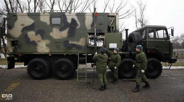

VF liikuv digitaaltopograafia/geodeesiajaam ПЦТС «Волынец»
Süsteem/kompleks on paigutatud veokite Урал furgooni ja võimaldab välitingimustes luua digikaarte, 3D kaarte, ruumimudeleid, teostada suureformaadilisi kaardiväljatrükke plotteril. Jaama ülespaneku aeg ca 10 minutit. Kasutab GNSS positsioneerimisvahendeid. Võimaldab kahepoolset satelliitsidet (vastuvõttu ja edastust). Aretama hakati vist juba 2004. Armee kasutusse jõudis töötav kompleks 2014 ja suurem väljaõppe isikkooseisule algas sellel aastal.
Põhimõtteliselt siis saab kompleks naviinfo, koordinaadid ja aerofotod satelliitidelt, mille baasil valmistatakse välitingimustes digikaardid erinevaks otstarbeks, s.h. tulejuhtidele ja armee individuaalsetele GNSS positsioneerimisseadmetele nagu Грот-М ja Стрелец. Sellised kompleksid on üheks oluliseks osaks (teatud tingimustes ka eelduseks) täppisrelvade kasutamisel.

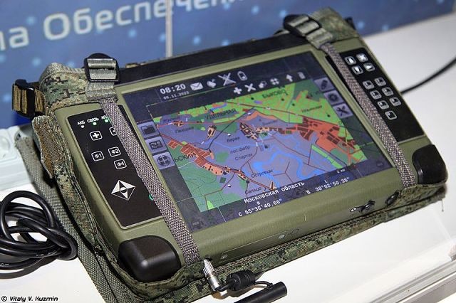

GNSS navigeerimis- ja tulejuhtimissüsteem Стрелец
2014a lõpus jõudis VF armee kasutusse uus satelliitnavi ja satelliitsidet võimaldav süsteem/kompleks Стрелец.
Komplekti kuulub väliarvuti (tahvel), satelliitside raadiojaam, ULL raadiojaam, kaugus- ja nurgamõõteinstrument, raadioreleejaam «Фара-ВР», unifitseeritud andmeedastusaparatuur (midaiganes see siis ei tähenda), GNSS positsioneerimissedmed mis töötavad nii GLONASS kui GPS NAVSTAR satelliitidega ja tuvastamissüsteem "oma/võõras". Võimaldab sidet kõikide Vf armees kasutuses olevate raadioreleejaamade, tulejuhtimisseadmete ja droonidega. Mõeldud kasutamiseks roodu, rühma ja jao(juhtimise)tasemel.
Naviseadme ja väliarvutiga üksikvõitleja saab teistega või baasiga sidet pidada kuni 1,5km kauguselt.
Naviseade võimaldab positsioneerimist ja koordinaatide saamist ka ilma satelliitideta või sattide jammimise korral (ilmselt siis kasutab nii inertsiaalset navigeerimist kui maapealsete baasjaamade infot). Saab kasutada ka retranslaatorina. Võimaldab edastada pilti ja videot.
Kompleksi personaalne väliarvuti/naviseade hakkab kuuluma VF armee iga jao, rühma ja rooduülema varustusse.
Venelased ise räägivad, et selle süsteemi juurutamisega jõutakse samale tasemele, kui sakslaste GLADIUS süsteem. 8)

Vot selliseid jaamasid mõtlesin nende kuubikute all ennist:
http://russiamil.files.wordpress.com/20 ... g_0829.jpg
Postitusi: 16740
Re: GNSS navigatsioon, GPS, GLONASS ja erinevad täppisrelvad
Hydrazine kirjutas:Vot selliseid jaamasid mõtlesin nende kuubikute all ennist:
:shock:
:dont_know:
Mingid strateegilise raketiväe radarijaamad?

VF armee digitaalside juhtimiskompleksid ПТК (программно-технический комплекс), ning GNSS ja kosmoseside integreerituna maapealsesse juhtimisse.
Automaatjuhtimissüsteem АСУВ (автоматизированная система управления войсками) uus ЕСУ ТЗ (единая система управления тактического звена) - taktikalise lüli ühtne juhtimissüsteem ühendab enda alla ideaalis üksikvõitlejad, lahingumasinad, relvastuse, luurevahendid jms. , peaks suhtlema teoorias ühtviisi vabalt nii radarijaamade, droonide, lennukite, laevade kui satelliitidega, ning võimaldama juhtida ka nt. raketikomplekse ЗРК С-500 ja РТ-2ПМ2. 2010a alustati sellise süsteemi katsetamist Tamani diviisis.
Paar ilusat infograafikat ka siis:
Sidesüsteemidest on seal esindatud «Акведук» mis edastab digiformaadis andmeid väidetavalt 1,2 - 1,6 kbit/sek kasutades selleks kõrgsagedusega raadiojaamu СВЧ (радиостанций сверхвысокочастотного диапазона). Samas on selliste seadmete võime töötada suuremate vahemaade taha ülimalt tagasihoidlikud ja tahavad saada otsenähtavust.
ЕСУ ТЗ mõningased seadmed:
Üksikvõitleja digitaalside- ja navigeerimisvahend:
Süsteemi üheks osaks on ka taktikalise lüli automatiseeritud juhtimiskompleks «Андромеда», mida ka juba ülal korra sai mainitud.
«Андромеда» – комплекс средств автоматизации для оснащения стационарных и мобильных пунктов управления. В зависимости от задач эта мобильно-стационарная автоматизированная система управления монтируется на шасси десантируемых автомобилей, десантных бронетранспортёров БТР-Д и боевых машин десанта БМД-2, БМД-4. Комплекс разрабатывался с учётом особенностей ВДВ как высокомобильного рода войск, то есть «Андромеда» адаптирована для погрузки, перелёта и десантирования, а также использования в условиях современного боя. Комплекс обеспечивает применение широкого спектра средств связи, которые могут дублировать друг друга в случае выхода из строя. Компоненты системы способны передавать информацию как по традиционным УКВ- и КВ-радиоканалам, так и с помощью новейших высокоскоростных средств связи. Кроме того, «Андромеда» имеет современную навигационную дублированную систему позиционирования. Опытные образцы системы представлены командно-штабными машинами и комплексными аппаратными, способными решать задачи управления на поле боя на всех уровнях – от солдата до генерала.
Вообщем потихоньку делают, но медленно. С-400 очень мало полков, пока, по России. А С-500(ЗРК способный сбивать спутники) только 2 экземпляра тестовых на полигонах тестируют. Я уж молчу, что заводы по производству С-500 строятся с опозданием. Два завода, которые начали строиться в Кирове и Нижнем Новгороде, будут выпускать новейшие зенитные ракетные системы (ЗРС), в том числе проектируемых ЗРС С-500 — основу воздушно-космической обороны (ВКО) России, сообщил заместитель генерального директора ОАО «Концерн ПВО „Алмаз-Антей“ по производственно-технологической политике Сергей Остапенко, сообщается на сайте ОАО „Концерн ПВО “Алмаз-Антей».
