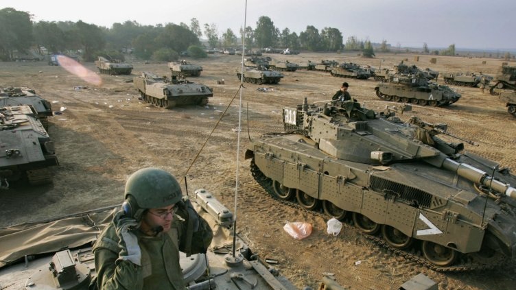

Hakatuseks siis - Iisrael hakkab reservis seisvaid vanu Merkava 2 tanke muudesse lahinguväljarollidesse ümber ehitama:
http://www.janes.com/article/55806/isra ... rce=Eloqua
Lühidalt:
Tõenäoliselt saab siia ka mitmel pool mujal teemades laialipillatud vanu poste tõsta.
Lühidalt:
Veel huvitav steitment:The IDF says the retired tanks will be converted into battlefield logistics carriers, casualty evacuation, and command post vehicles. The IDF has already produced one prototype for the logistics role and a second is currently being produced for casualty evacuation. The Armored Corps is looking at additional possible roles and has not completed its decision-making process. The IDF declined to say how many Merkavas will ultimately be converted.
Defence chiefs say the M113 is no longer adequate for combat operations in areas like the Gaza Strip and Lebanon, where they would have to face militants armed with large numbers of armour-piercing missiles.

Eks siin ole öeldud seda, et Iisrael aretab juba palju aastaid oma jalaväe lahingumasinaid (ingl k IFV/AIFV, vene k BMP) vanade vene tankišassiide baasil.. ja nüüd hakkab siis sama tegema uuemate Iisraeli Merkava 2 šassiide baasil.. mõte ise ka väga lihtne - tankišassiile ehitet jalaväe lahingumasin tagab iks parima kaitse sinna sissepugenud jalaväelasilevirguja kirjutas:Kas keegi võiks minusugusele profaanile asja lahti rääkida (nagu miilitsale, kaks korda ja hästi aeglaselt) ...Tankide (T-55 ja Merkava) põhised soomustransportöörid (justnimelt transportöörid, mitte lahingumasinad) on ka Iisraeli spetsiifika - praegu teevad VF ja UKR esimesi samme antud teemal.
Ja seda illustreerib vääga hästi allolev pilt selle teema alusesks olnud postituse lingist - Iisaeli mehhüksus on ründevalmis - ees Merkava 3/4 tankid, nende kannul T55 põhjale ehitet jalaväe lahingumasinad.. vähemalt maa peal ei karda täna selline õhutoetusega tegutsev soomus suht kedagi ega midagi
- MAIN_p1643579.jpg (118.95 KiB) Vaadatud 15079 korda
