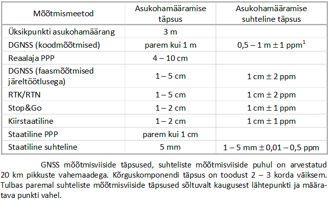

Remark:
Maamõõdu riistad kasutavad reaalajas kiiret ja ülitäpset DGPS mõõtmist (nt.RTK;PPP jms), mitut kanalit korraga (L1;L2 kindlasti ja uuemad ka L5 jms kommertskanaleid), nii kood kui faasmõõtmist korraga, neil on spetsiaalne väliantenn (igal firmal oma eriehitusega ja kasutatavate materjalidega), võimekas väliarvuti koos kalli tarkvaraga teeb järeltöötluse kiirelt ja märkamatult kohapeal mõõtmise ajal, ning seepärast ka maksavad sellist kirvehinda. DGPS režiimis tänapäeval (nt. eestis, kus on korralik maapealsete baasjaamade võrk) peaks need kallima otsa riistad võimaldama asukohta määrata:
* ettevalmistatud mõõtmine, kus on mõõtmine planeeritud nii, et arvesse on võetud sattide nähtavust, nende asukohta (korrelatsioon), ionosfääri ja troposfääri olekut jms spetsiifikat - lausa sekundite jooksul paarist millimeetrist paari sentimeetrini lagedal ja paarikümnest sekundist paari minutini sama täpsus kinnisel maastikul.
* ettevalmistamata mõõtmine - lihtsalt lambist ajal kui on vaja, kasutades neid satte ja tingimusi, mis hetkel saadaval on - paari minutiga 0 kuni 20-30cm lagedal / 20-70cm kinnisel maastikul, või juba paarikümne minutilise punkti mõõdistuse jooksul lagedal 0 - 5-6cm / 10-50cm kinnisel maastikul.
mõõtmismeetodite täpsus.png (24.27 KiB) Vaadatud 9660 korda
Militaarias IMHO sellist täpsust vaja ei ole (v.a. vbl mõned spetsiifilised relvasüsteemid ja/või olukorrad), ning peaks piisama ka ca 1m täpsusest (no või 1-3m igas olukorras). Selline täpsus on ilma järeltöötluseta täiesti saavutatav ka riistadega, mis ei kasuta maapealsete baasjaamade parandeid, ega "suhtle" n.ö. "väljapoole" (passiivsed tarbijad). Eelduseks on, et nad suudavad kasutada vähemalt L1 ja L2 kanaleid (vähemalt kahesageduslikud) ja/või lisaks ka WAAS/EGNOS jms parandeid statsionaarsetelt satelliitidelt. Seda kõike ei võimalda meil praegu veel paraku aga laiatarbe nutiseadmed.
