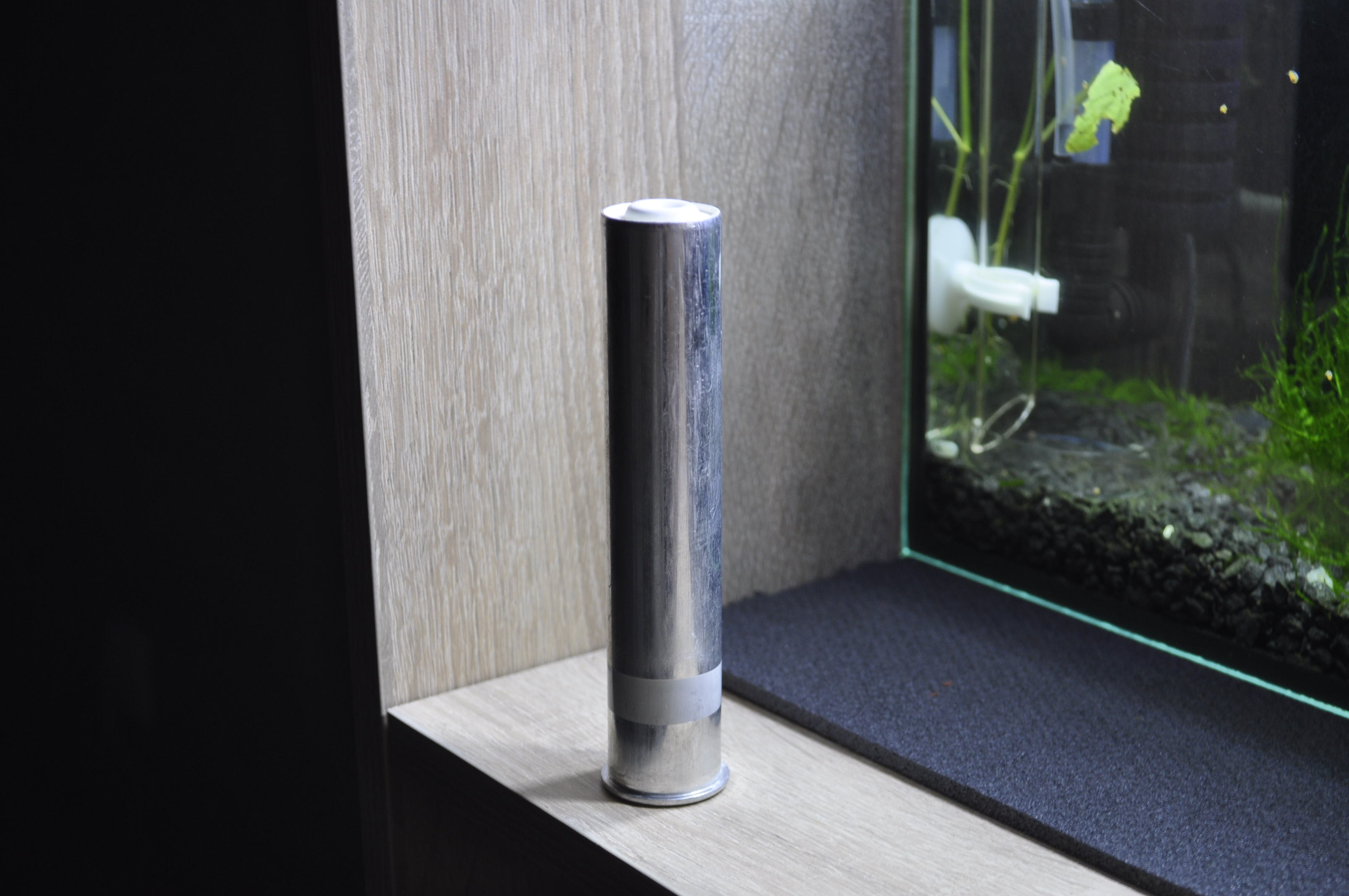

Vajaks abi 26.5mm signaal raketiga.
Postitus Postitas pwn13 »
tere, sooviks täpsustada, kas pildil olev asi on valge suits või langevarjuga valge rakett?
EOD
Postitusi: 4694
Liitunud: 12 Jaan, 2006 15:57
Re: Vajaks abi 26.5mm signaal raketiga.
Postitus Postitas EOD »
Paistab Tšehhi päritolu langevarjuga valgustuspadrun olevat.
