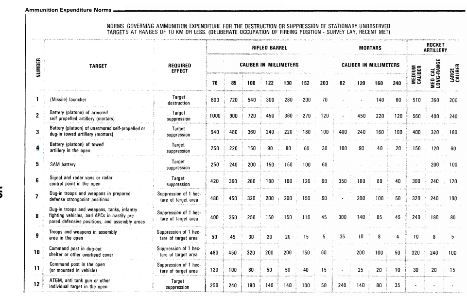

Nõukogude sõjaväel oli selleks otstarbeks kasutusel head lihtsad tabelid. Näiteks kuni 10km kaugusel asuvatele sihtmärkidele kuluva moona kogus hektari kohta:
DESTRUCTION
POINT TARGET - 90 percent probability that target is no longer combat effective.
AREA TARGET - High probability (at least 90 percent) that at least 50 percent of the elements comprising the target are no longer
combat effective and/or that at least 50 percent of the target area has been destroyed (rendered ineffective for combat).
SUPPRESSION
AREA TARGET - High probability (at least 90 percent) that 25-30 percent of the elements comprising the target grouping are no
longer combat effective and/or that 25-30 percent of the target area has been destroyed.

Noh, nagu näha siis ma oma mõtteharjutusega väga mööda ei pannud, selle tabeli järgi peaks ca. 300 152mm mürsku laskma kaevunud üksususele 50% kaotuste tekitamiseks.

Pildil olnud laskepositsiooni seisukohalt ma arvestaks siiski tugevdatud pataljoni relvastust (moon ja distants) - miinipildujad, granaadiheitjad, 122mm suurtükid, tanki- ja soomukikahurid. Rünnak käigult ja positsioonide ehitus ei ole lõpule viidud.
Kui me räägime ettevalmistatud rünnakust kaevunud kaitsja vastu, siis on vaja vaadata 122mm, 152mm ja reaktiivsuurtükiväge. Ning nende tabeleid.
