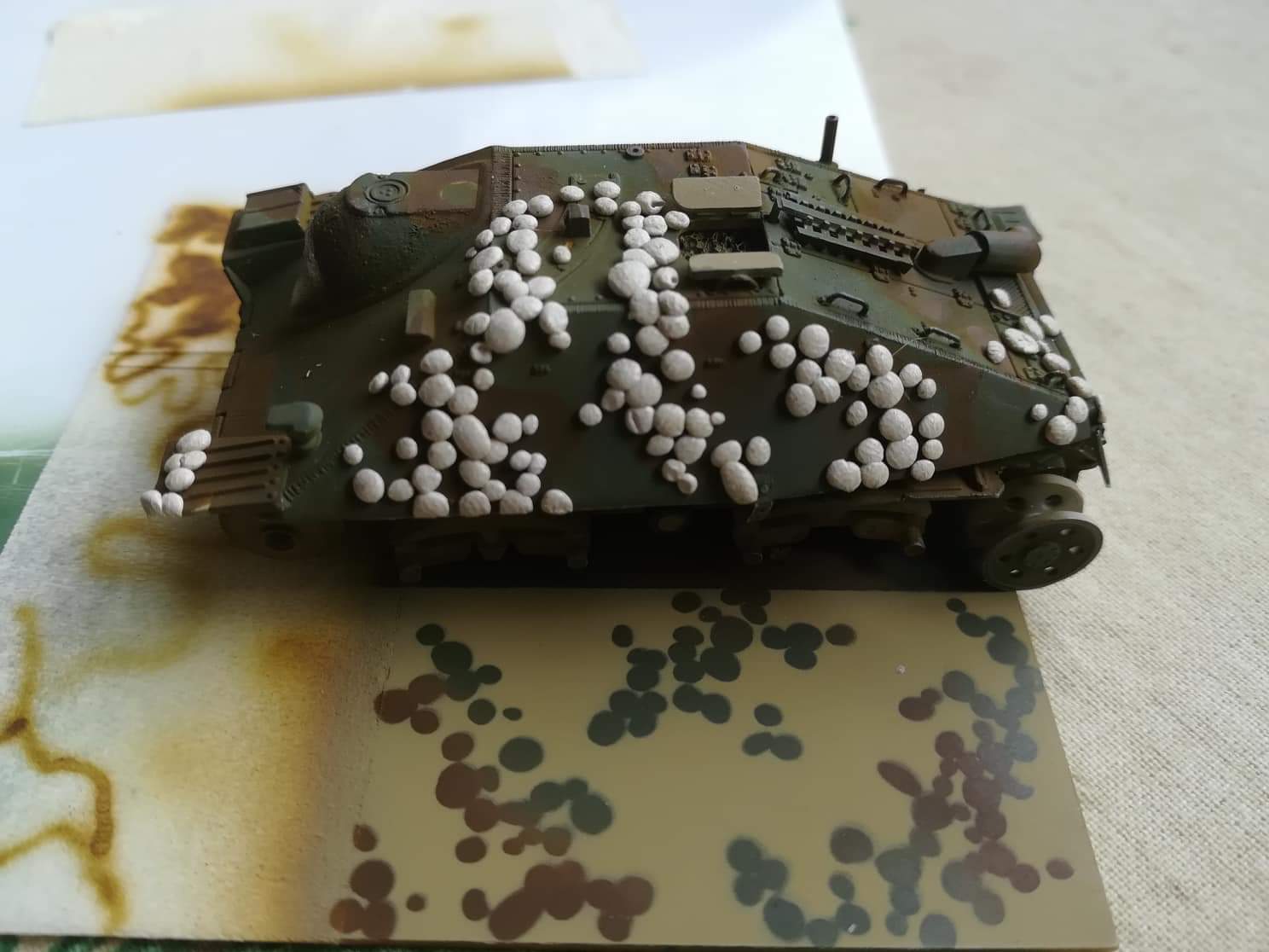

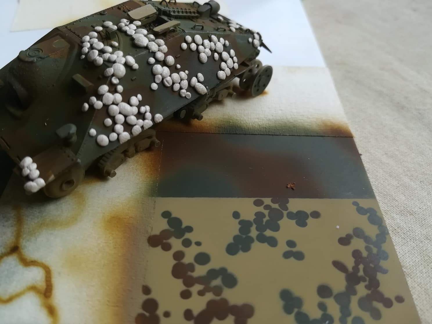

Eks sain eile pisut hetzeriga tegeleda. Enne uut värvimist tegin ka testi spotted ambush camo kohta. Eks tuli selline:
Algul värvisin pruuni ja rohelise triibuliseks ja siis seinanätsust pallikesed peale ning dunkelgelbiga üle
Eks see maskimine paras peavalu on aga väärib seda vaeva, huvitav samas odav. 2mm täppidega mask maksab 15 euri ja tuleks ameerikast, eks saab ise ka ju:)

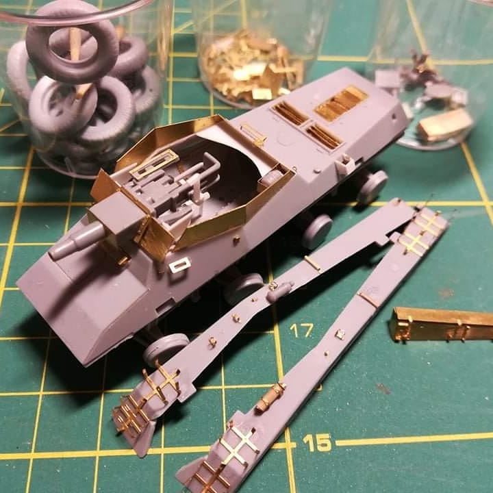

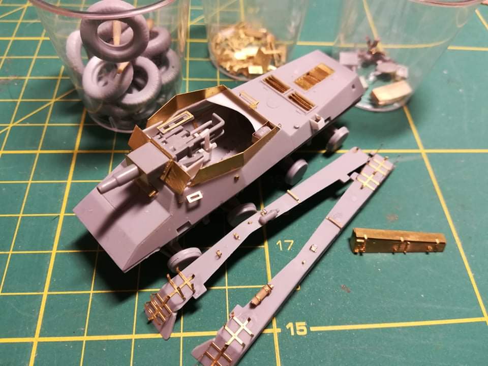

Sdkfz 234/3 ja Part PE

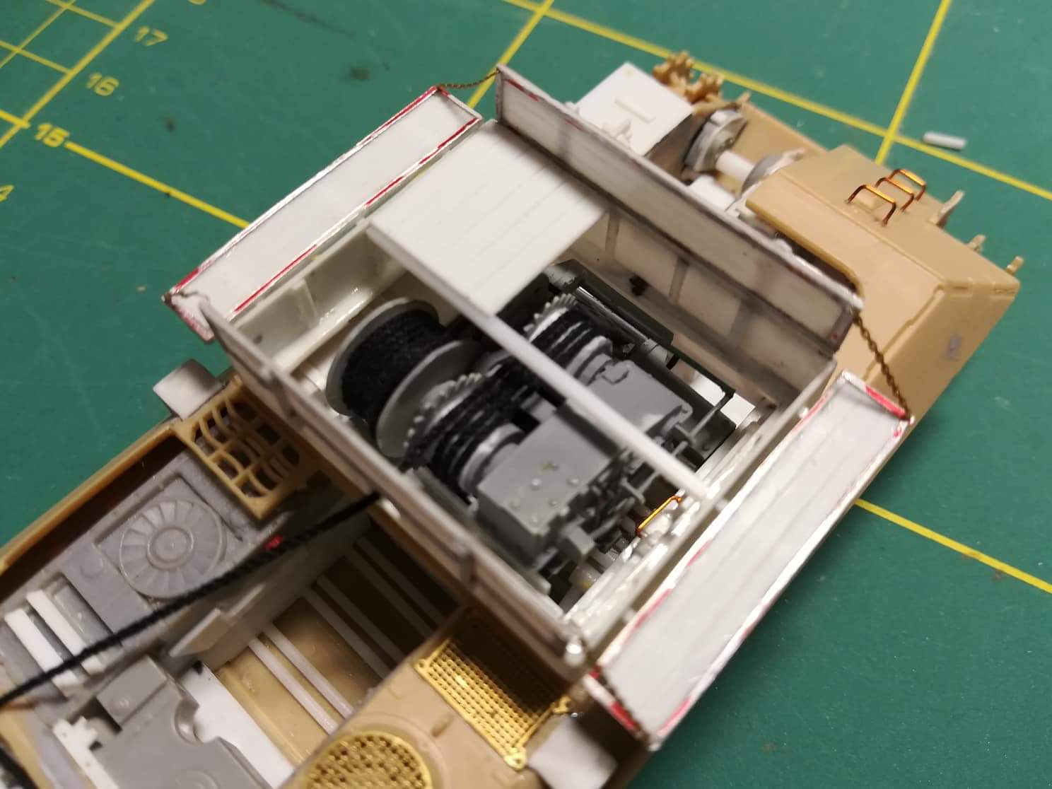

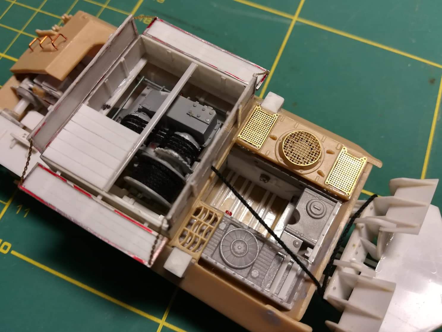

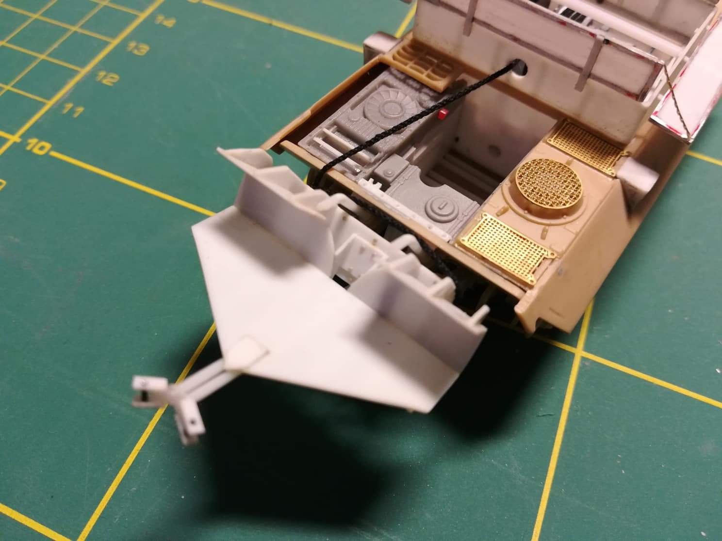

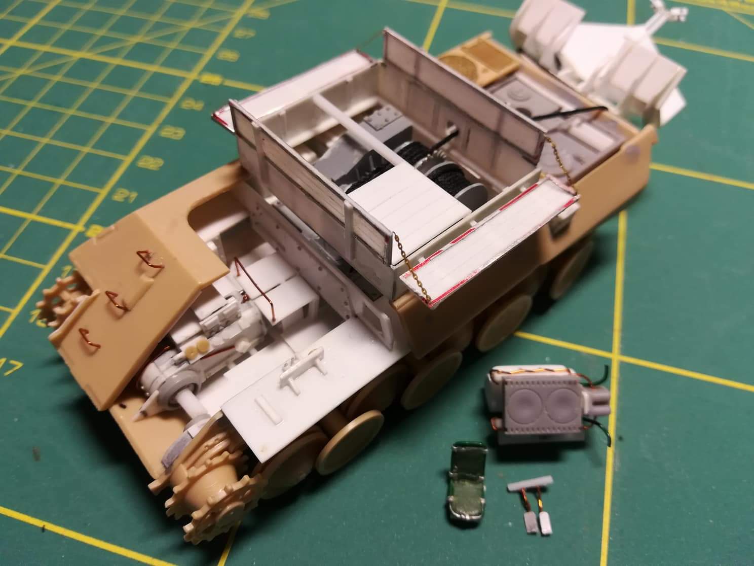

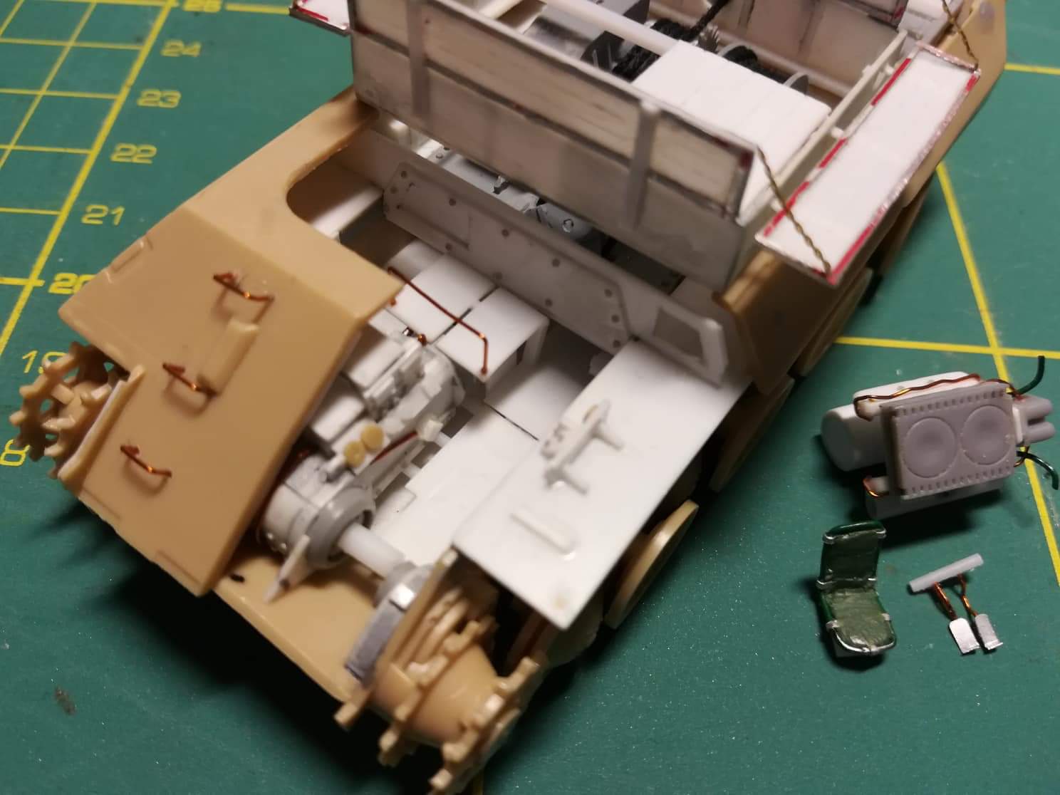

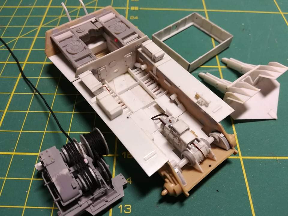

1/72 bergepanther
Siiamaani lõpetamata, eks vaja veel kraana, tööriistade rackid ja mg mountid ehitada. Hetkel vints vaid kooku keritud et hoiaks sahka üleval, muidu pärast kinnitan kõik ilusti kettidega

Näeb väga hea välja... eriti arvestades mõõtkava.
Ja mis ka väärib tunnustava sõnaga ära märkimist on metalli- ja stüreenitöö koostamise puhtus ja korrektsus.
Veidi küsimusi tekitab nöör, mida Bergepantheril trossiks kasutad - tundub mõõtkava arvestades pisut jäme. Ehk maksaks peenema vastu vahetada?

Aitäh, mis puutub sellesse trossi, siis seda ma enam välja ei vaheta. Alguses oli veel paksem tross ning see sai vahetatud praeguse vastu välja. Nimelt kui tahaks veel peenemat lisada peaks uued rattad sinna vahele ehitama ja kokgu asja osadeks tirima et ligi pääseda. Kahjuks seda teha enam ei viitsi, lihtsalt võtaks liiga palju vaeva ja aega.

Avaldan ka oma tagasihoidliku arvamuse. Väikestes mõõtkavades, nii naljakas kui see ka pole, jätavad mõned asjad (antud juhul siis see tross) visuaalselt parema mulje kui nad on veidi suuremad/jämedamad kui nad mõõtkava järgi olema peaksid.

:o No ikka üle mõistuse värk, väga hea ja õige mõõtkava minu poolt vaadatuna! :twisted: Ning milline teostus! :mrgreen: kade olen ka veel peale kauba! :oops:

Vints on sellise mõõtkava mõttes ikka paras ulme - aga hea mõelda, et on tegija, kes niisuguse vidina valmis nokib, nii et minu poolt aplaus!

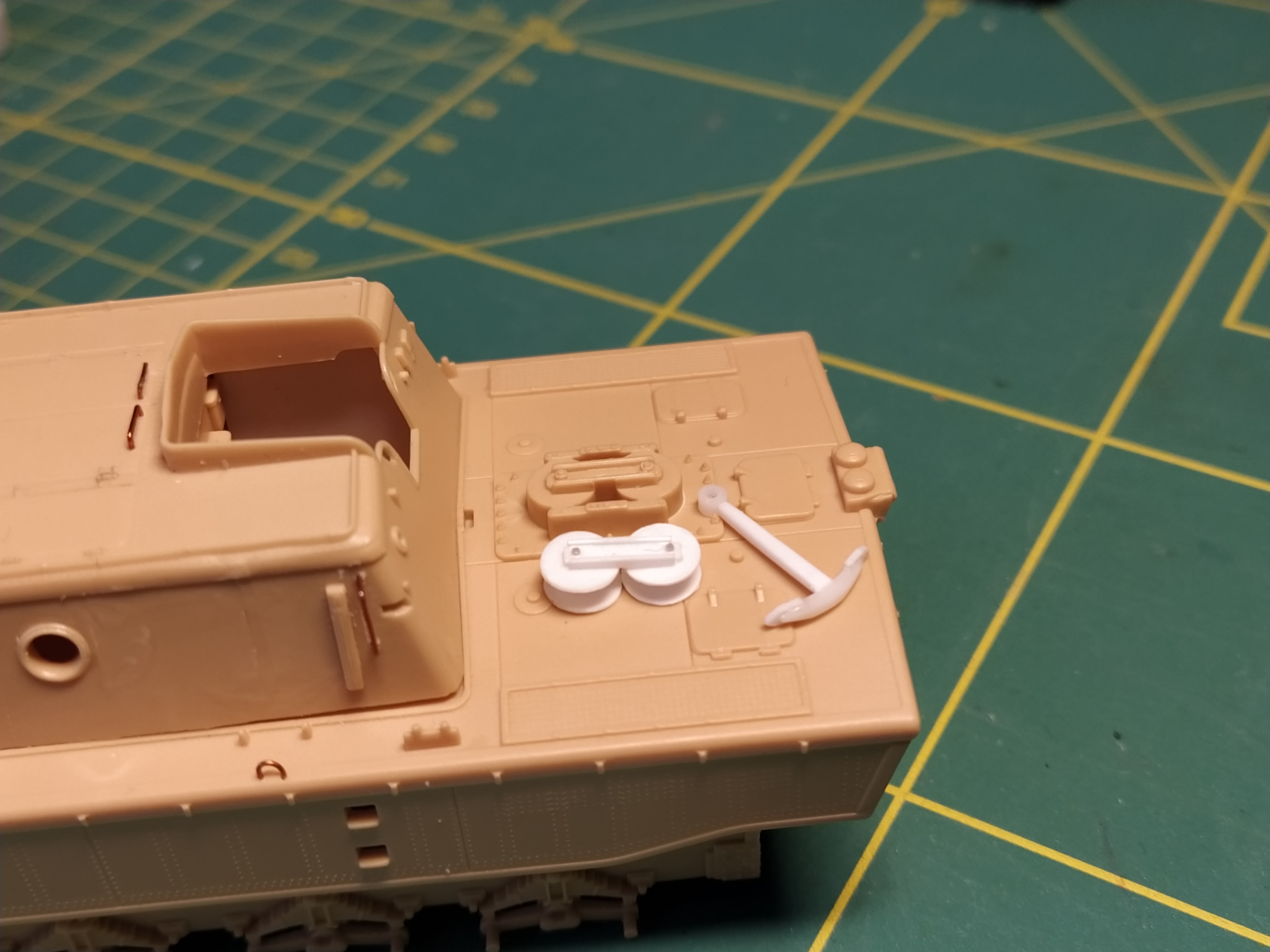

LWS 1/72

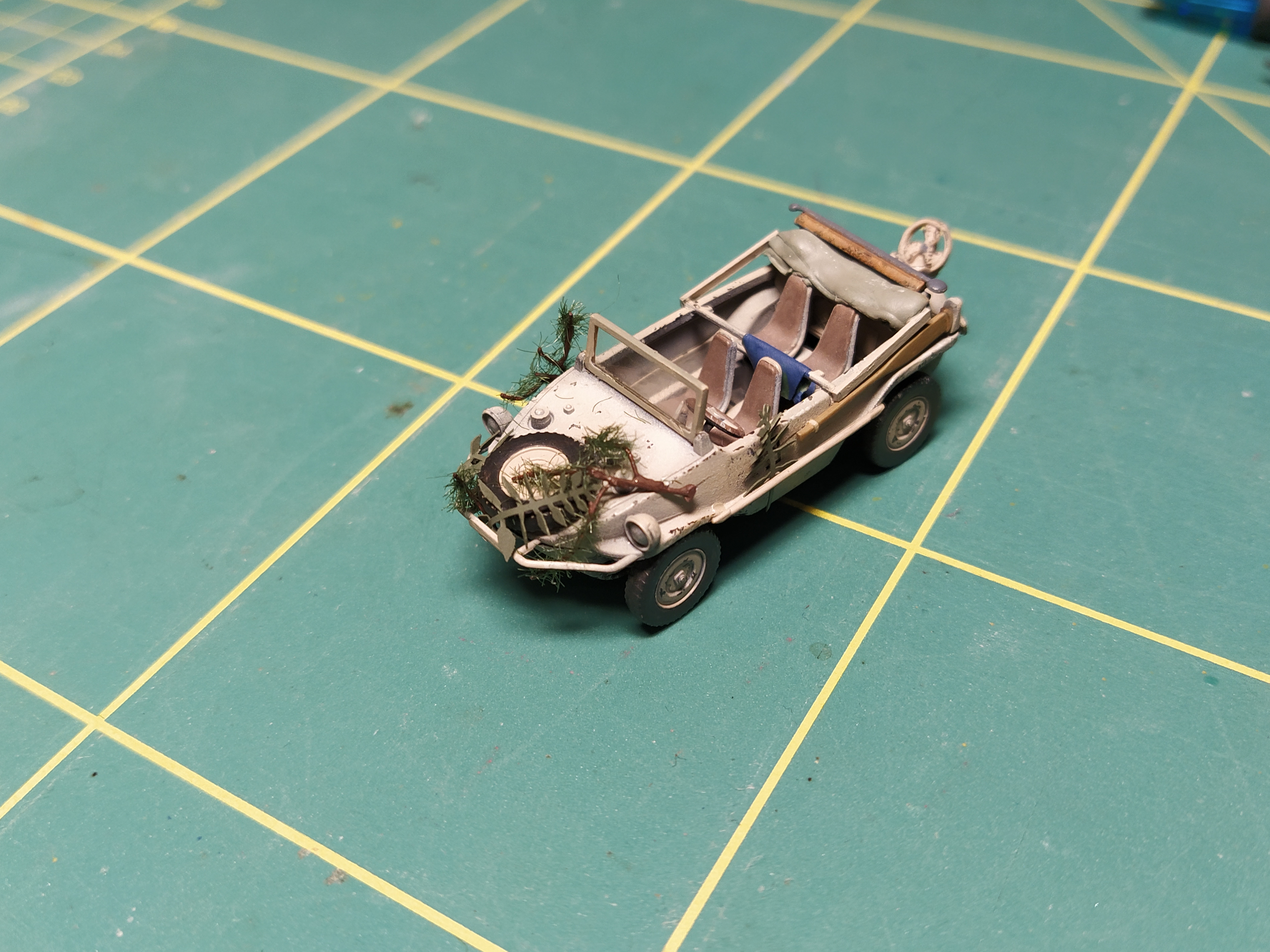

Schwimmwagen 1/72
Eks mul veel terve hunnik materjali, kuid eks jätab pisut hilisemaks. Muidu on mõlemad veel ehitusjärgus

No LWS'i vastu on mul alati sümpaatia olnud ja selle siinses foorumis nägemine teeb mulle küll palju rõõmu.
Tagumise otsa järgi arvates on tegemist kas keskmise või hilise versiooniga,
Kas oleks palju palauda ka terviklikumaid pilte, kui ainult see üks, mille peale ta poolikult on jäänud?
