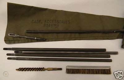

M16 vietnami aegne komplekt- puhastusvarda jupid, nõel, vintraua hari ja hari, kott asjade jaoks

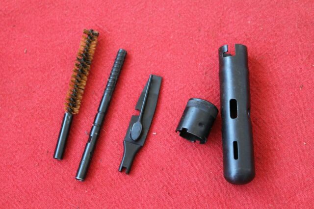

AK47 - vintraua hari, lapi jaoks mingi asi ja 2 minu jaoks tundmatu eesmärgiga juppi (keskel 2 detaili üksteise peal), konteiner asjade jaoks

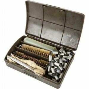

G3 - õlipudel, 2 harja, pintsel, vintraua puhastamise riidetükid ning tross vintraua jaoks, karp

Kokkuvõtvalt on M16 ja G3 puhastuskomplekt koheselt arusaadav ning mingeid imeriistasid seal pole, AK47 komplektis on 2 imeriista, mille eesmärki ei tea.
Järelikult võib kapten trummi loogikat jälgides öelda, et AK47 ei kõlba kuhugi :D kuigi ta ise seda kiidab.

Lihtsustamaks su pildiotsingut: selles komplektis sisaldub (hall plastmasskarp) pintsel, vintraua puhastusnöör ja väike õlipudel. Kogu lugu. Ülejäänu on tehtav lapiga. Need "originaalsed puhastuskomplektid" (räägin praegu G3 omast) ei võimalda kõiki asju teha - miskipärast võib just G3 puhul täheldada, et isikkoosseis hakkab soetama igasugu netipoodide komplekte, mida Galili puhul samahea kui polnud näha.
Äkki uurid natuke veel, nt https://www.thefirearmblog.com/blog/201 ... aning-kit/
Osa asju on seal need, mida muidu kasutab veebel/relvur.

Kapten Trumm kirjutas:Need "originaalsed puhastuskomplektid" (räägin praegu G3 omast) ei võimalda kõiki asju teha - miskipärast võib just G3 puhul täheldada, et isikkoosseis hakkab soetama igasugu netipoodide komplekte, mida Galili puhul samahea kui polnud näha.
Ise pole küll seda täheldanud, et inimesed hakkavad igasugu lisajubinaid puhastamiseks hankima, G3 komplektist piisab. Kunagi hankisin vintraua puhatamiseks varda, aga see jäi tegelikult kappi seisma, sest komplektist täiesti piisas. Olen seda aastaid kasutanud ja ei saa aru, mida ei saa selle ja näppude abil puhastada?
Kui neid kasutab veebel/relvur, siis ongi need ju rahvaarmee sõduri jaoks imeriistad. Videost tuleb ka sama välja, nüüd tean, mida nende imeriistadega teha. Videost näeb, et ikka päris palju asju on võimalik nende riistadega lahti kakkuda, pakuks, et kõvasti rohkem kui sõdur peaks.

Rääkides G3 disainist, siis milline riist sinu näidatud G3 originaalkomplektis võimaldab puhastada lukukoja sisemust (eriti siine, kus lukuraam liigub)? Näpuga seda teha ei ole võimalik (ei ulatu, sinna pääseb ainult tagant, Galilil on lukukoda aga pealt lahtine kui kaas eemaldada), hädaga saab nii, et paned kaltsu kaba küljes oleva taandurvarda otsa ja rahakamad mehed kasutavad selleks kuskilt ebayst ostetud kokkupandavat puhastusvarrast. Natuke parem on AG3 komplekt, kus on selline makaronitaoline plastmassist kokkukeritud varras, aga see on pooltel meestel katki, sest see pakk mahub tänases varustuses ainult pükste reietaskusse, kus ta saab "osaks" klobimist täie raha eest+külmaga on see imelik "makaron" ju kivikõvaks hangunud. AK4 puruks minevatest puhastuspinalitest pole vist mõtet rääkida.

Mis siin vaielda. AK-74 ja Galil puhastatakse ära komplektis leiduva 2 jupiga. Tagatud on see sellega, et kõige kriitilisem relva osa on ilusti ligipääsetav.
M16 komplektis on neid "juppe" 7 ja G3 omas 6 tükki.
Lisaks: Galili saab tõesti puhtaks ka selle 2 tükiga, aga G3 tüüpi relva puhastamiseks on ikka lisaks asju vaja. G3 komplektis leiduva kummalise "ketiga" saab tõesti puhastada vintrauda, kuid see on täiesti kasutu lukukoja sisemuse ja padrunipesa puhastamiseks. Norra AG3 komplekti on õnneks taibatud lisada spetsiaalne padrunipesa puhastamise hari. AK4 komplektis on mingi suht jäik tross nende harjade jaoks, mis hädaga aitab ka urgitsemisel. Lukukoja sisemuse (eelkõige relsside) ja padrunipesa mustumine (või vilets puhastus) on üks peamine G3 tüübi tõrgete põhjus. Galil see nt eriline teema polegi.
Need "imevidinad", mille ümber AK47 puhul kisa käib, ei ole meie mõistes relva hoolduseks/mittetäielikuks lahtivõtmiseks vajalikud.
Jäi veel midagi segaseks? Proktoloogil ongi rohkem riistu vaja kui nahaarstil.

Kapten Trumm kirjutas:Rääkides G3 disainist, siis milline riist sinu näidatud G3 originaalkomplektis võimaldab puhastada lukukoja sisemust (eriti siine, kus lukuraam liigub)? Näpuga seda teha ei ole võimalik (ei ulatu, sinna pääseb ainult tagant, Galilil on lukukoda aga pealt lahtine kui kaas eemaldada), hädaga saab nii, et paned kaltsu kaba küljes oleva taandurvarda otsa ja rahakamad mehed kasutavad selleks kuskilt ebayst ostetud kokkupandavat puhastusvarrast. Natuke parem on AG3 komplekt, kus on selline makaronitaoline plastmassist kokkukeritud varras, aga see on pooltel meestel katki, sest see pakk mahub tänases varustuses ainult pükste reietaskusse, kus ta saab "osaks" klobimist täie raha eest+külmaga on see imelik "makaron" ju kivikõvaks hangunud. AK4 puruks minevatest puhastuspinalitest pole vist mõtet rääkida.
Lukukoja puhastamiseks on näpud, need saab sisse ajada sealt, kust sa püstolkäepideme eemaldad. Minu näpud mahuvad sealt sisse, siiamaani pole kohanud inimest, kelle näpud sealt sisse ei mahu. Mugav ei ole, aga saab puhastatud. Miks selle AG3 puhastustrossi peab toppima püksitaskusse rakmetesse või vesti ei mahu ära? Ja AK4 puhastuspinalid olid ajateenistuses kohu aeg salvetaskus, ei mäleta, et need oleks katki läinud. Mida te õppustel teete, et suudate kõiksugu asju katki teha. Tundub, et kaitseliitlasted lõhuvad asju rohkem kui ajateenijad.
Kapten Trumm kirjutas:Lisaks: Galili saab tõesti puhtaks ka selle 2 tükiga, aga G3 tüüpi relva puhastamiseks on ikka lisaks asju vaja. G3 komplektis leiduva kummalise "ketiga" saab tõesti puhastada vintrauda, kuid see on täiesti kasutu lukukoja sisemuse ja padrunipesa puhastamiseks. Norra AG3 komplekti on õnneks taibatud lisada spetsiaalne padrunipesa puhastamise hari. AK4 komplektis on mingi suht jäik tross nende harjade jaoks, mis hädaga aitab ka urgitsemisel. Lukukoja sisemuse (eelkõige relsside) ja padrunipesa mustumine (või vilets puhastus) on üks peamine G3 tüübi tõrgete põhjus. Galil see nt eriline teema polegi.
Ma jälle ei saa aru, et kuidas sinu seltskond Tallinna malevas ei oska/ei suuda relva puhastada - sisemuse puhastamise jaoks on näpp ja lapp, katseta. Ma olen lasknud 400-500 padrunit teravmoona ühe päevaga ning relv ei tõrkunud ja vahepeal ei puhastanud ka. Padrunipesa mustumine ei ole minu arvates probleem kui teravmoona lasta. Paukmoona puhul küll, aga neid ei tasuks omavahel võrrelda. G3 puhul "puhutakse" õhku padrunipesa ja kesta vahele, et see paremini padrunipesast välja tuleks. Lukukoja sisemusele kogunevad jäägid hakkavad mõjutama alles mitmesaja padruni laskmist. Minul on olnud väga vähe tõrkeid, mõned üksikud ja need ka üldiselt siis, kui juba paarsada padrunit on lastud.
