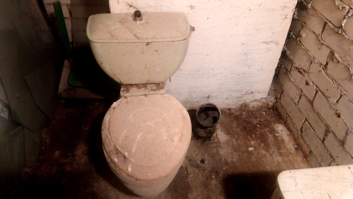

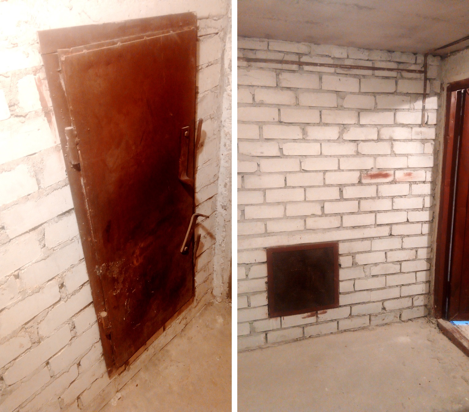

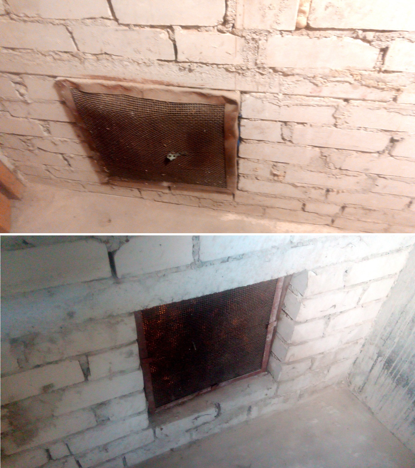

No meil on (olid) paneelmajade all varjendid.
1986 ja 1988 ehitatud korruselamud.
See mis veel hiljaaegu alles oli ja seda meenutas....
Iga trepikoja keldris olid eraldi ventruumis ventseadmed ja filtrid
Iga trepikoja keldris olid WC-d koos kraanide ja kraanikussidega (ja dušširuumid põrandatrapiga - viimaste kohta enam pilte pole, sest need võeti keldriboksidena kasutusele)

Fucs kirjutas:No meil on (olid) paneelmajade all varjendid.
Kas peldiku põrandas luugiga kaetud ristküliku kujuline ava ka ikka on? Tuumarünnaku korral veevärk suure tõenäosusega ei tööta, seega WC toimib vaid senikaua kuni pott ääreni täis saab. Üldiselt oli varjendites ikka mingi kuivkäimla variant ka ette nähtud - kuupmeeter või paar tühja ruumi, mille kohale kükitama käia. No samas kortermajade torustikuruumidel põrand kui selline puudub üldse. Peamiselt küll seepärast, et torustikust välja lastud või lekkinud vesi pinnasesse imbuks ja uputust ei tekitaks, aga põhimõtteliselt saaks sinna vajadusel lihtsa vaevaga ka augu kaevata, kuhu siis ennast kergendada.
