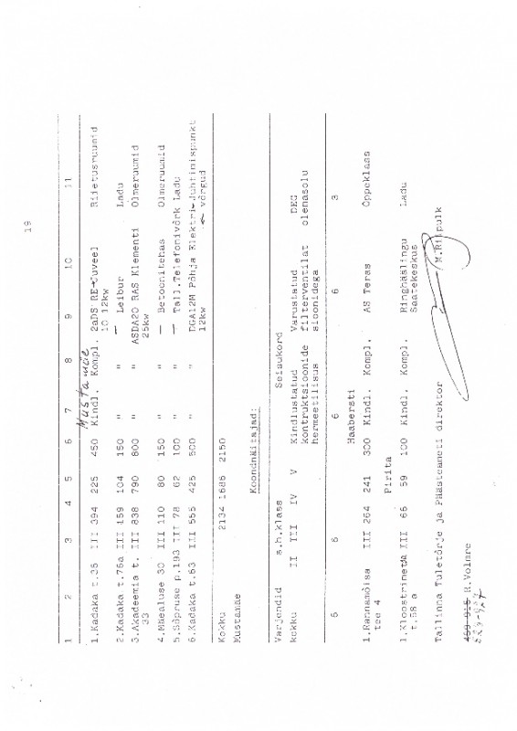

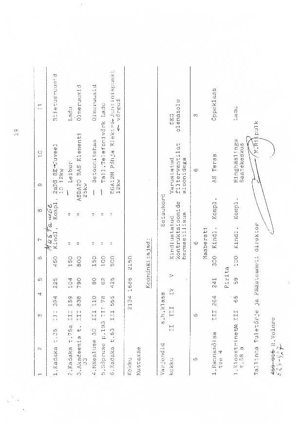

Mustamäe ja Õismäe varjendid 1994 seisuga. Seal pole ühtegi üldkasutatavat, vaid tööstusobjektide omad ning seal ei sisaldu ühtegi lihtsalt keldrit.
Veergude tähendus
3 - kaitseklass
6 - kohtade arv
7- hermeetilisus
8 - generaatori olemasolu
Klass III annab kaitse 2,0 bar ülerõhu eest ja vähendab ioniseerivat kiirgust 2000 korda. Klass I (5 bar) Tallinnas pole olnud, klass II on üksikuid, mis on ehitatud üldjuhul juba 80ndatel.

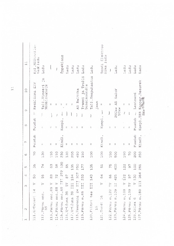

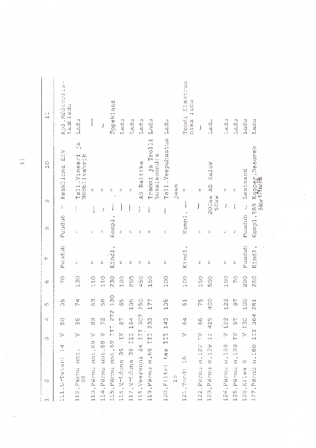

Sellelt lehelt pos 125 leiab ühe vähese II klassi varjendi (Pärnu mnt 139, Kalev). Klass II kannab 3,0 bar ja vähendab ioniseerivat kiirgust 3000 korda. Olen tähele pannud, et need klass II-d on tavaliselt seal, kus ehitasid soomlased.

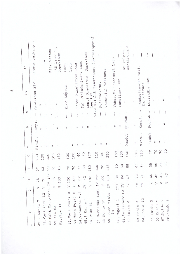

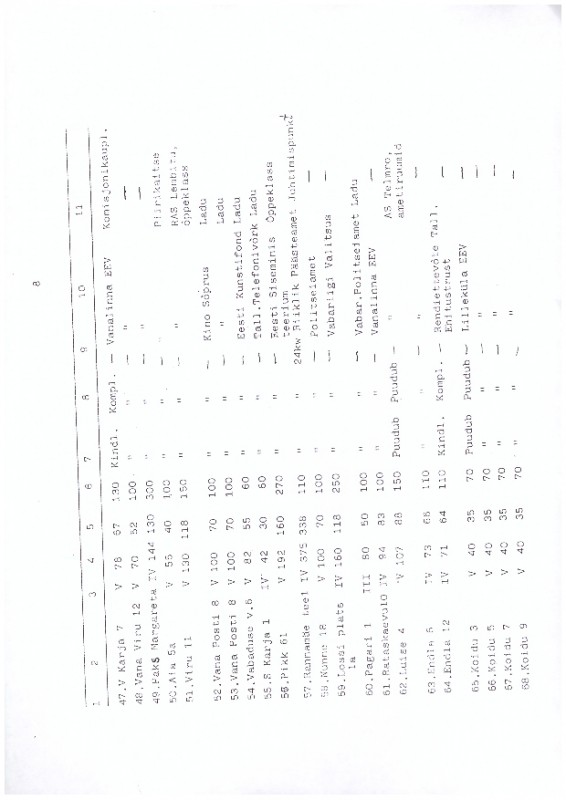

Siin pos 57 leiate Rannavärava bastionis olnud tsiviilkaitse juhtimispunkti, mis oma tagasihoidlike kaitseomadustega (klass IV) oli kuni Kose kutsekooli ja Kose-Vardja varjendite valmimiseni kuskil 80ndate alguses oli ainus suurem "nomeklatuuri" vajend siinkandis.
Kesklinnas rohkelt leiduvad IV ja V klassi varjendid oma kehvakeste omadustega on seal lihtsalt seepärast, et need on ehitatud Pätsu ajal, mitte seepärast et need nii ilmvajalikud asutused oleks. Uuslinnajagudes, mida EW ajal ei eksisteerinud (nt Õismäe ja Mustamäe) selliseid ei ole. IV klass on 1,0 bar ja V klass 0,5 bar - need võivad tõesti olla mingid tummisemad keldrid.
