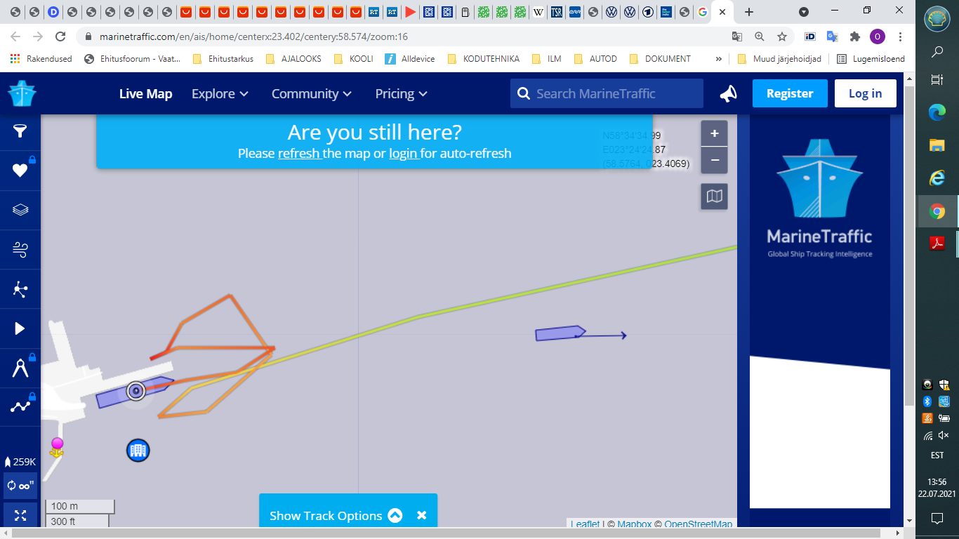

Viimase teekonna salvestusel on näha, et otse kaijuurde siirduv kurss muutus ca 500m enne sadamat vasakule.
https://www.marinetraffic.com/en/ais/ho ... 74/zoom:16
(Kunagi ammusel ajal sai sõidul Peipsil Koidula/Kreutsvaldi roolikambrisse mindud kassetikaga ja kompass keeras ennast 45 kraadi kuigi kassetikas oli kompassist üle 1,5m eemal.)
Võibolla siin ka keegi vedas kõlari kompassi juurde?

OLAVI kirjutas:Viimase teekonna salvestusel on näha, et otse kaijuurde siirduv kurss muutus ca 500m enne sadamat vasakule.
Võimalik, et siis oli juba selge, et normaalne sildumine ei õnnestu ja hetkeks tekkis plaan "suurde vette" tagasi saada, pöörates vööriga allatuult.
Madalikule sõitmisega ei riskitud ja maabumissild lööki leevendava amordina töötas ju suurepäraselt.

Turist 47 kirjutas:
Seal on tegemist heade kogemustega meeskonnaga, st. on võimatu, et kes iganes kõrvalseisja laeva juhtimist saaks proovida.
Kas ikka lisatud joonist vaatasid?
See on vägagi julge teooria, et 500m enne randumist "midagi lihtsalt juhtus" mis muutis laeva kurssi ca 10 kraadi ja kapten siirdus rahulikult koos austet reisijaga autotekile vaatemängu lähedalt vaatama, et kuidas laev kaikohast mööda sõidab.
Ja keegi siis äkki tõmbas rooli paremale, ning rikkus ilusa vaatemängu ära?
Suure tõenäosusega lülitus autopiloodi kursihoidmine välja ja keegi ei märganud kursi väikest muutust õigeaegselt.

OLAVI kirjutas:
Kursimuutus kursimuutuseks, aga kiirus oli ka täiesti vale. Nii lähedal kaile juhitakse laeva juba ammu käsitsi. Seega su autopiloodi teooria ei päde

AMvA kirjutas:
OLAVI kirjutas:
Ma ju kirjutasin, et kursimuutus toimus ca 500m enne sadamat, ehk seal võis sõitu juhtida autopiloot ja kui seal lülitati korraks autopiloot välja ning kellegi käsi oli laeva juhtimise joistiku pealv võib see hetk muuta kurssi.

OLAVI kirjutas:
AMvA kirjutas:
OLAVI kirjutas:
Ja kuidas see seletab valet kiirust?
