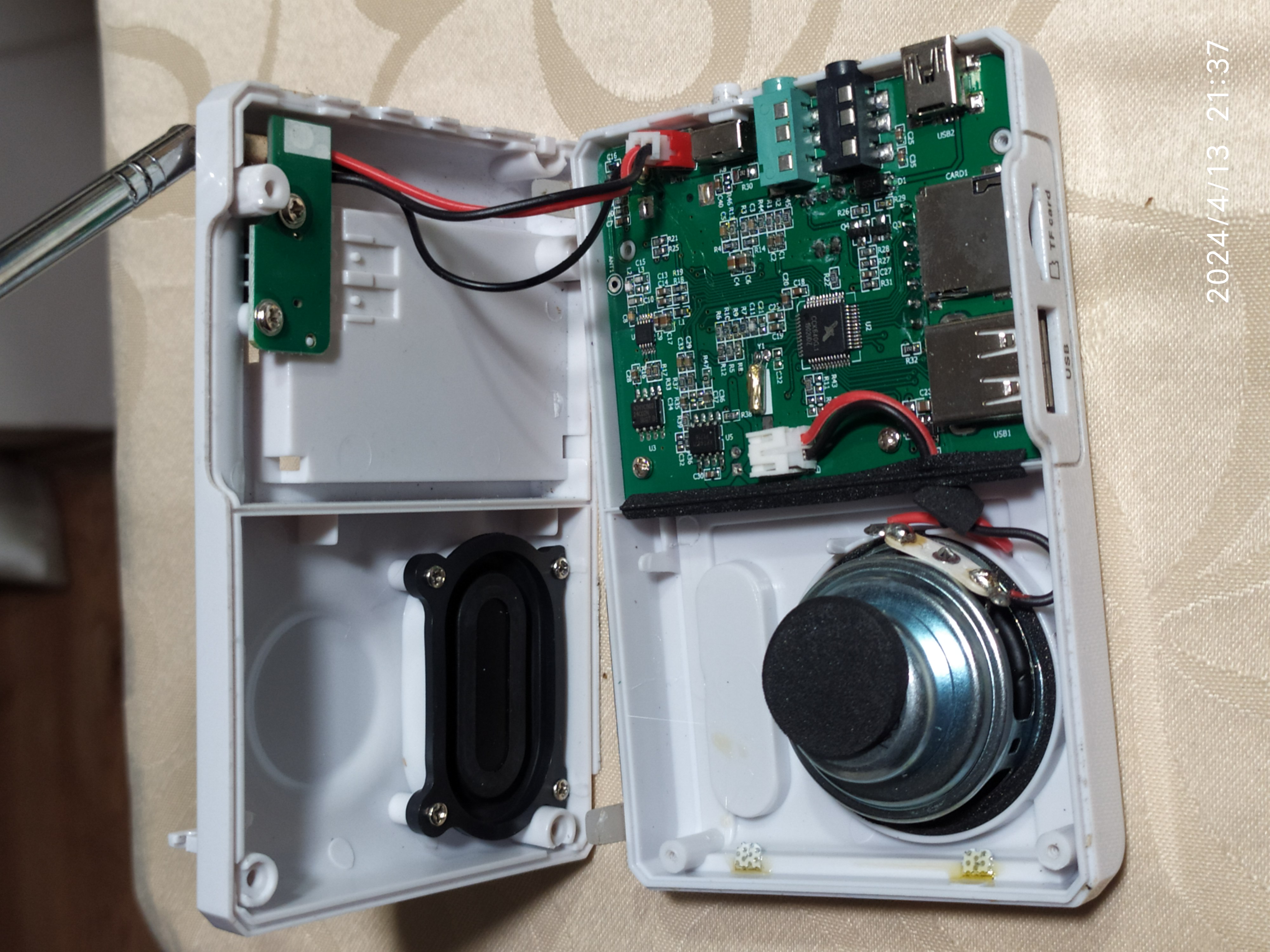

Kahtlane värk - kui stereo, siis kumba kanaliga on ühendatud papp? Ei saa olla ju nii, et kõlar edastab vaid ühte (stereo)kanalit?

TTT kirjutas: 13 Apr, 2024 6:43 Kahtlane värk - kui stereo, siis kumba kanaliga on ühendatud papp? Ei saa olla ju nii, et kõlar edastab vaid ühte (stereo)kanalit?
Arvestades sellise valjuka olematut helikvaliteeti, pole miski kuritegu sinna lasta vasaku ja parema kanali liitsignaal. Nagu, ütleme, tehti vene makis Majak-203.

Nojaa, nii saab teha, aga...ei usu ma, et selles karbis rohkem kui 1-2 kivi on, ütleme siis, et madalsagedus kivi on eraldi, millel ju kaks väljundit, sinna käivad klapid. Aga klapid käivad harilikult samasse väljundisse kus valjukas istub, läbi lüliti mida lükkab klappide otsik.
Ei tahaks uskuda, et on kiibile, millel kaks klappide väljundit, on veel jätkuks pandud ühe kanaliga helisagedusvõimendi.
Ehk teemaalgataja on sisse näinud või isegi skeem tal olemas.

TTT kirjutas: 13 Apr, 2024 12:33 Nojaa, nii saab teha, aga...ei usu ma, et selles karbis rohkem kui 1-2 kivi on, ütleme siis, et madalsagedus kivi on eraldi, millel ju kaks väljundit, sinna käivad klapid. Aga klapid käivad harilikult samasse väljundisse kus valjukas istub, läbi lüliti mida lükkab klappide otsik.
Kui karbis on digituuner, siis vast on mõni kivi rohkem?
Tänapäeval leiab vajaliku netist ja siin on näha sisemus:
https://youtu.be/q3JzFH-yJk0?t=128
Teises raadios vaatasin on valjukale eraldi mikroskeem mono võimendiks.
https://www.google.com/search?q=xpt4871 ... UTF-8#ip=1
Ehk üks on, aga aeg lendab, võib ka juba raadioga kokku sulatatud olla.
Tead, ma siiski kahtlen selles stereo väites, arvan et mõlemas kõrvas on sama signaal :shock:
