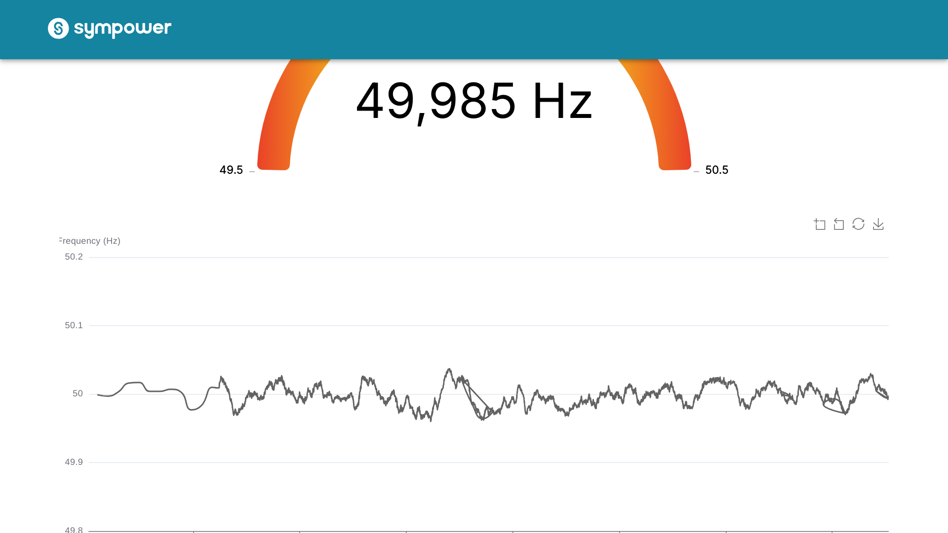

Ajaloolisele momendile kaasaelajad saavad siit näha iga sekundi järgi uuenevat võrgusagedust Tartus ja õppematerjaliks ekraanipilte salvestada:
https://baltic-grid.sympower.net/?fbcli ... WeCDAQN4aA

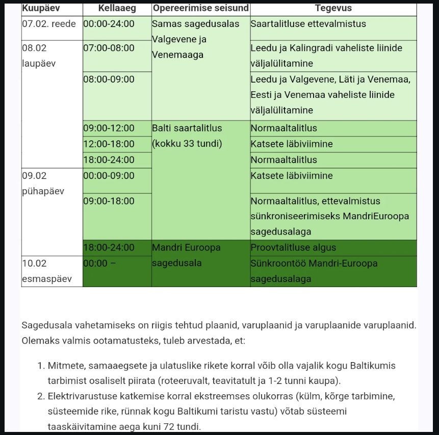

Eelinfo, et sellised olevat päevaplaanid:

Jutu järgi lõpeb leping 00.00 ja ega keegi ei tea, et kas teisel pool piiri oodatakse ka hommikuni.

OLAVI kirjutas: 07 Veebr, 2025 23:52 Jutu järgi lõpeb leping 00.00 ja ega keegi ei tea, et kas teisel pool piiri oodatakse ka hommikuni.
Sageduse graafiku pealt on näha, et sageduse joon muutus juba 18.13 "karvasemaks"
Graafiku karvasus sõltub sellest, palju graafikul andmepunkte on. "Karvasel" graafikuosal on iga sekundi tagant, enne seda harvem.
Pole seal häda midagi

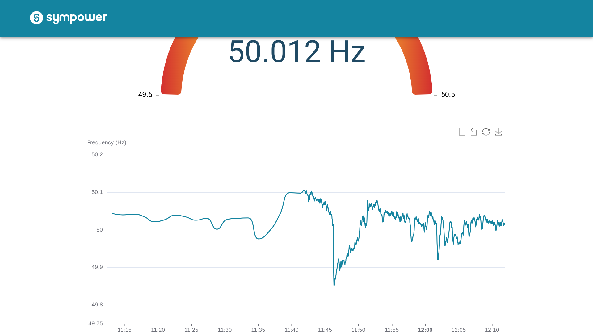

Some kirjutas: 08 Veebr, 2025 9:00 Hetkeks peaksime olema Venemaast lahti ühendatud, kuidas tundub?
11.46 oli võnge aga see on piirväärtusest veel väga kaugel.
Jutu järgi hakatakse alates keskpäevast katsetama automaatika toimimist piirväärtusteni aga seda ei saa ette teada, et kas piirväärtused ka ületatakse.
Võrgu toimimine piirväärtuste ületamisel võib olla ootamatu.
