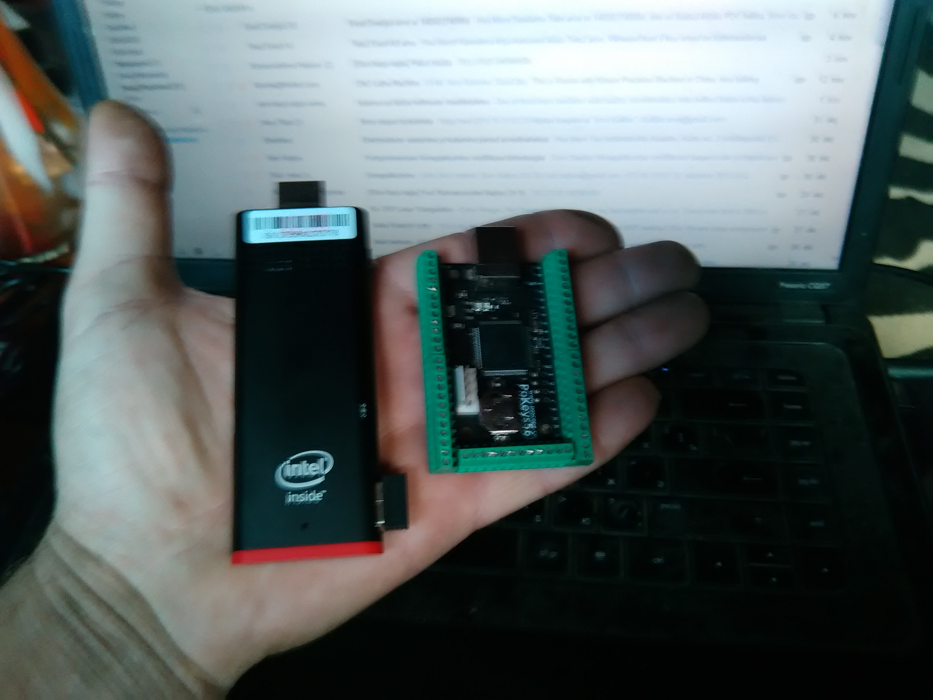

Kõrvalteemast siis siiagi pildike: Minu peopesal lebab arvutusvõimsus koos vastava kontrolleriga, mis suudab juhtida väga keerukat metallitööpinki või kah näiteks õhutõrjeraketti.
Vasakpoolne suurt mälupulka meenutav vidin sisaldab Intel ATOM neljatuumalist protsessorit, 4GB opmälu ja 32GB välkmäluketast, lisaks kõikmõeldavaid liideseid. Parempoolne plaadike on DSP protsessor koos füüsiliste liidestega kõikmõeldavate andurite ja täiturite ühendamiseks. 128 vabalt programmeeritavat I/O kanalit... :wink: Kuni kuus servot koos enkoodritega ja seda sageduseni 200 kHerz !
Ja see on puha laiatarbekraam. Eesrindlik, aga siiski vabalt saadav.
