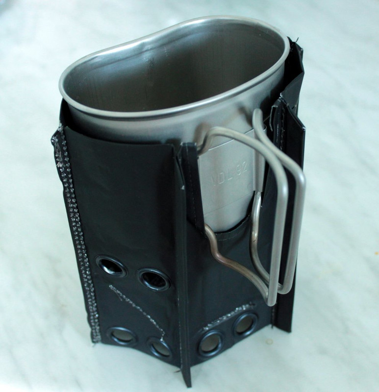

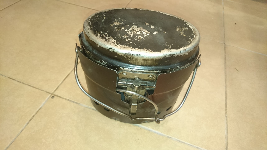

TimoT kirjutas:Põleti läheb piirituse pudeli alla?
Sanga küljes olev konksu? saab sättida kaane küljes oleva hinge vahele. Koos tuulekojaga on siis kõik paraja pinge all et ei kolise.
Põletit olen hoidnud rakmetaskus, põleti jaoks tehtud väikeses taskus, muidu hakkab katelokis kolksuma.
Sanga küljes olev konks läheb kateloki ja tuulekoja vahele

Kui te vaatate, siis kateloki kaane käepidemel on aas. Kui kateloki komplekt kokku panna, siis aasast käib läbi rihm, mis selle kupatuse kokku seob. Aas on pärit veel II MS ajast kui katelok kinnitati väljaspoole sõduriranitsat.

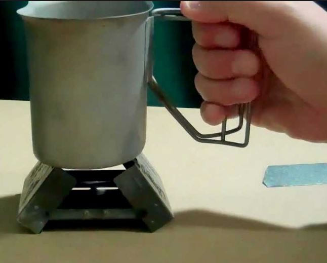

Ostsin endale Inglismaalt tulnud uus kokkupandav pliit, Flexistove. Töötab näiteks esbitkütusega või Firedragon piirituskütusega.
