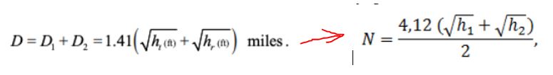

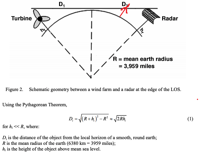

Annan ise vastuse horisondi kauguse kohta, võttes aluseks Kellavere kõrguse 195 m http://opik.obs.ee/osa1/ptk01/box01.html valemi, saan ca 50 km. Tegelikult raadiolaine jaoks on vähem, sest tuleb ka arvesse võtta nn Fresneli tsoone. Kuna Kellavere radar on kõrgusel 195 m ja tema all maapind moodustab kaare, kas siis temast ca 40 km kaugusel nö lubatud (kui vaatad mu 1. postitust, siis 2. viide on, et essugi enam ei luba) 185 m ei varjuta? Ja millist tähstust omab siis 185 vs 220? Ja nagu ennist küsisin, kui on vaja vaadelda nö horisondi taha, kas siis on väidetavalt segav objekt mõsitlik panna hoopis kõrgemale? Matemaatika on julm ja mölale ei allu.

Palun viita õigele ja vabandan siis ette eksituse pärast. Kuid julgen siiski küsida: Kas radar pole raadioseade?Avatar kirjutas:Sinu lingitud valem ja 6' käib raadioseadmete kohta. Radari kohta on seal määruses ju teine jutt. Miks sa neid kokku segad?koll kirjutas:Ei saa minna, kuniks Kamina määruses on vigane valem.

Kas valem on õige, kui kõrgem raadioseadme antenn tingib samal kaugusel madalama tuuliku?
Lisaküsimus: Kas valem on õige, jättes välja signaali lainepikkuse (sageduse)? Et aru saada, millest jutt, siis konspekt: https://lr.ttu.ee/irm/transmissioon/pdf ... i_m6ju.pdf. Kuid see (KaMina määruse) valem tegelikult puudutab 2 antenni vahelist paigutust, mitte segajat.

Viidatud seos puudutab seda, kui meil on vaja mõlemad asjad (radari antenn ja tuuliku kõrgem tipp) peita teineteisest horisondi taha. Sama mu toodud valem, kus distantsid horisondini summeeruvad. Kuna Kellavere horisondi nähtavuse arvutasin enne ja Aidu lubatud 185 m + maapind 20 m on samas suurusjärgus, siis mõlema kauguse summa on ligi 100 km, mis pole antud teemasse ega mu valemi kriitikasse relevantne, sest Kellavere radarist 100 km kaugusele keegi neid ei pane. Lisasin skitsi, kus tuulik on kritseldatud punasega.
Valem ei ole võetud meediast, vaid Kamina määruse 16 kehtivast redaktsioonist.
Kusjuures KaMina määruse kritiseeritud valemist ma sain kauguseks, kui sisestasin Aidu tuuliku lubatud 205 m (185+maapinna kõrgus 20) ja Kellavere 195 m, 58,3 km. Kontrolli järgi ja ma ei saa üldse aru, kust nad selle seose on tõmmanud ja mida see tähendab, sest ei sobi selle olukorra jaoks, kus on vaja horisondi taha neid peita kui ka selle olukorra jaoks, mille ma sirgeldasin.
Kui meil on teada, et Aidu tuulikud on Kellaverest ca 40 km kaugusel ja horisont 50 km kaugusel, siis maksimaalne tuuliku kõrgus võiks olla ca 1/5 Kellavere radari kõrgusest ehk 39 m või veel vähem (ma asendasin lihtsustamise mõttes Maa kaare sirgega) merepinnast , kui on vaja absoluutset otsenähtavust. That is the point. Ja selles olukorras on isegi parem, kui saab selles sektoris juba labade alt radariga puhtalt läbi näha. Ja selles saab igaüks veenduda, kui ronib Kellavere künka otsa, on hea ilm ja hea bi- või monokkel. Eeldusel, et minema ei aeta.
Nii, et kui info esitad, on hea, aga vaata enne mõttega ka läbi. Aga ärme siis aruta, ei ole hullu.

Elik Määruse arvutus on tuletatud sarnaselt Pütaagorosest, nagu sinu lingilgi. Ma ei saa siiski aru, miks nad saadud distantsi Määruses kahega jagavad. Kas selle pärast, et laba häired suudab Radar välja filtreerida ja tuuliku torn on peaaegu poole madalamal kui tiiviku tipp kõrgemas asendis?Gideonic kirjutas:Oluline osa hakkab alates lk 9: link [PDF]
