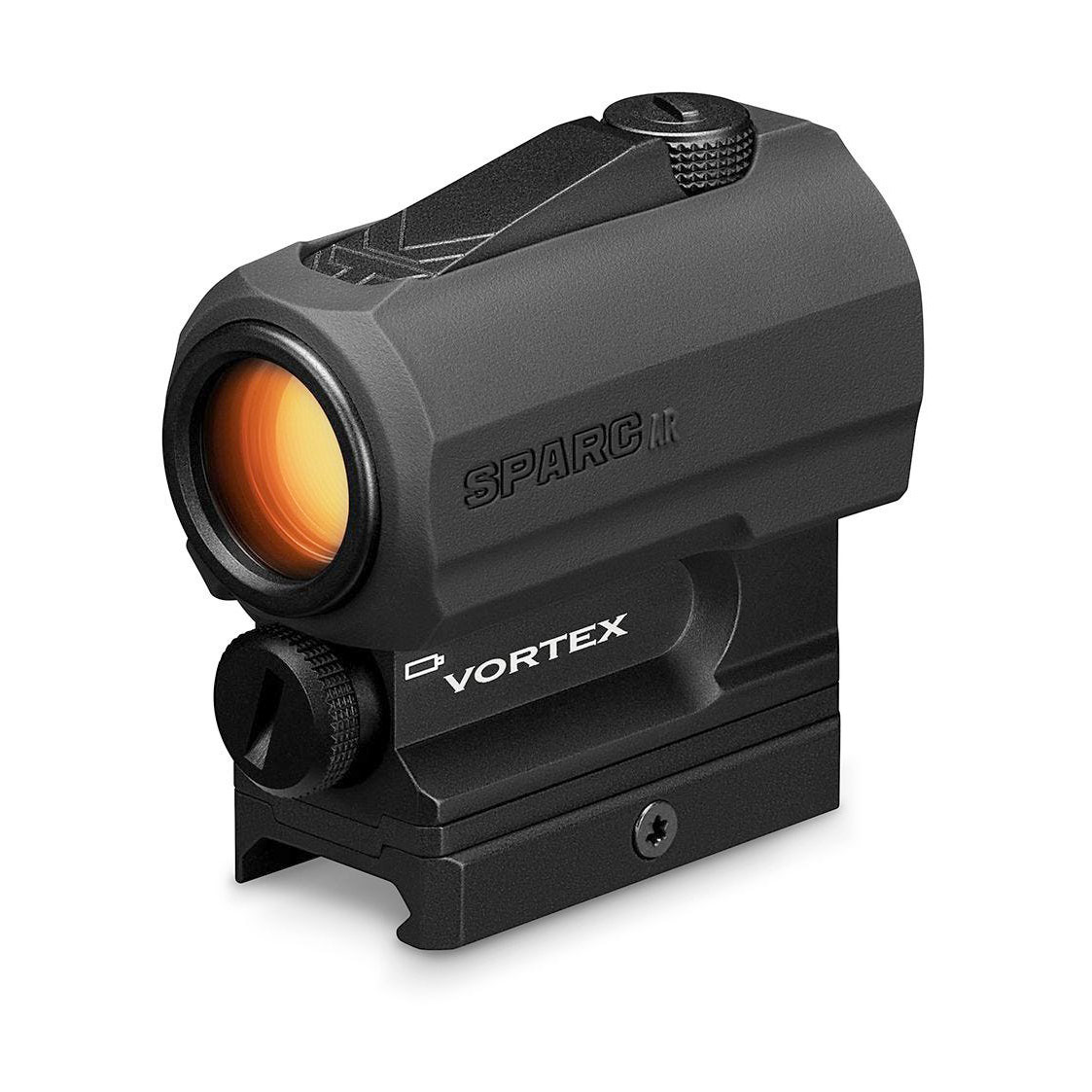

Kui natuke suuremat piti vaadata, siis tundub et Varustelekas 250€ maksev punatäpp on relva peal ikkagi õigesti?
Re: KV ja KL käsirelvadest
Kõrguse trummel käib ikka tahapoole, isegi sellel Vortexil. Küllap sellepärast on ka esimene varusihik üles tõstetud, et natukenengi... ja tagumist ei paista kuskil.
