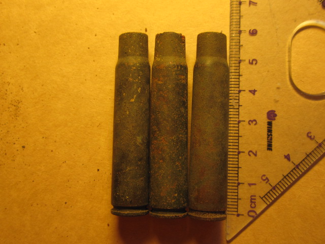

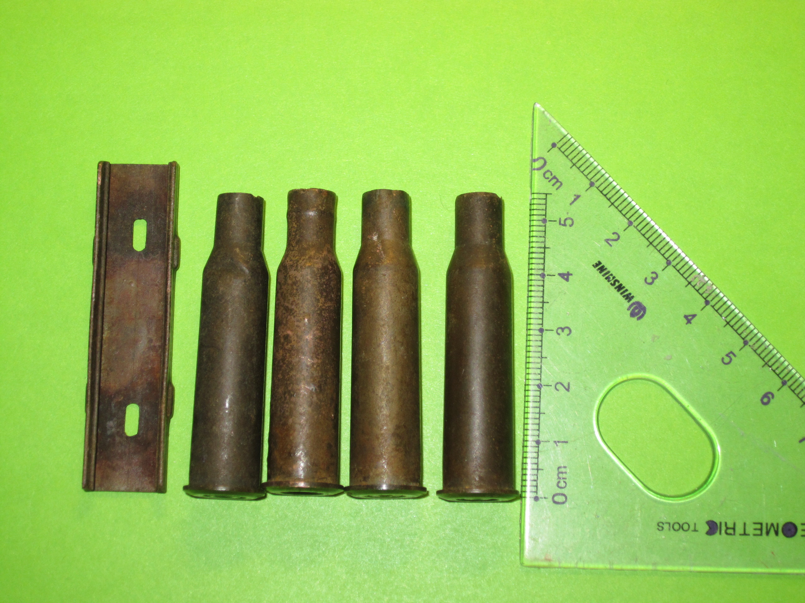

Paluks tuvastada.
Vasakpoolse vidina sisse igatahes need hülsid ei sobi,kuigi leitud koos.
alban
Postitusi: 1229
Re: Lahingumoon
Postitus Postitas alban »

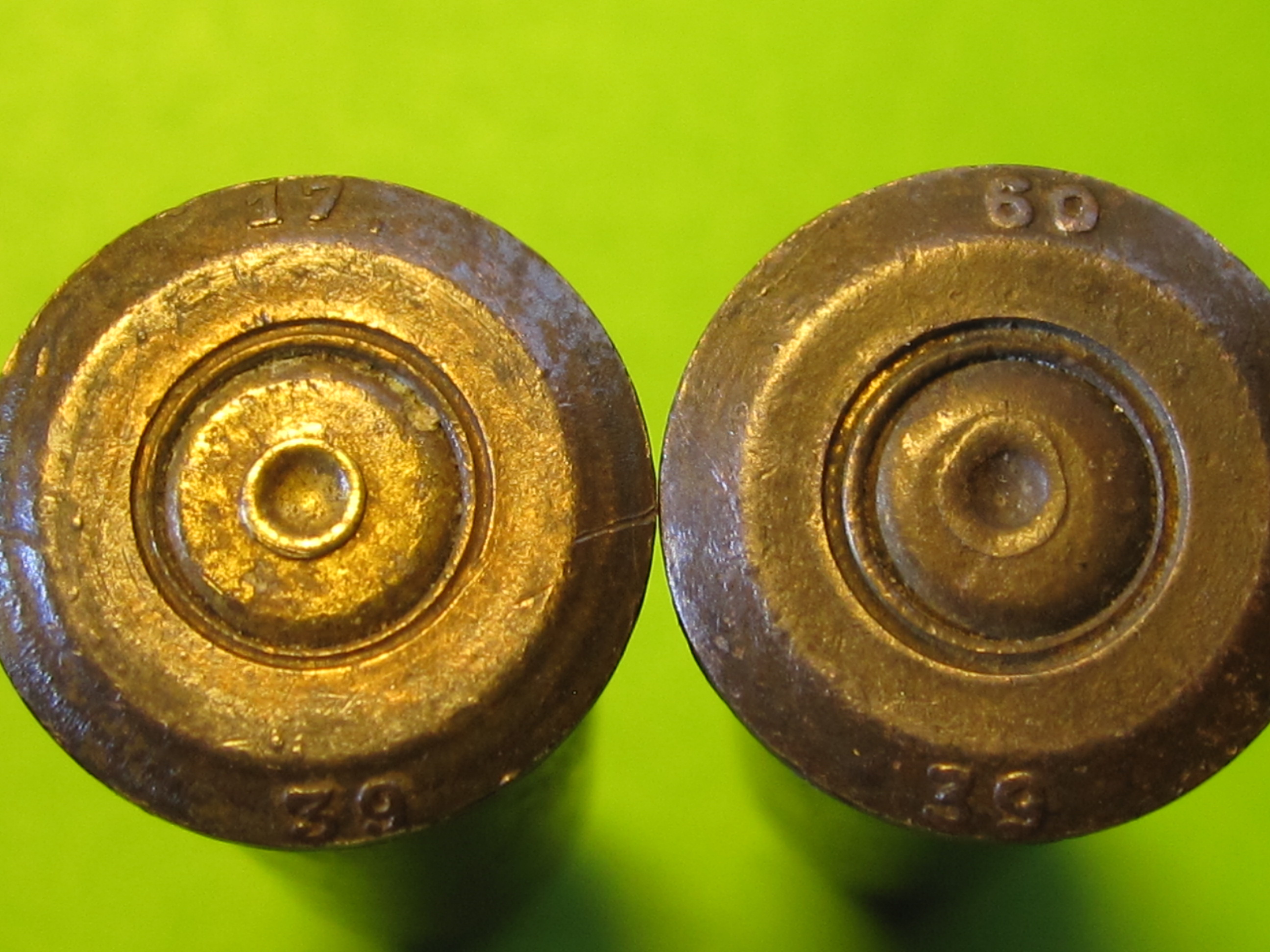

Hülss 7,62x54R.
17 - tehase kood, tähistab Barnauli tehast, 39 - tähistab tootmisaastat 1939;
60 - tehase kood, tähistab Frunzes asunud padrunitehast, 39 - tootmisaasta 1939.

Tänud harimast.Aga see plekk jublakas.kas sellesse käivad padrunid?kui jah, siis need isendid sisse ei mahu.Kuigi koos leitud.
desert eagle
Postitusi: 1086
Liitunud: 02 Nov, 2005 16:56
Asukoht: tartu
Re: Lahingumoon
See plekist värk on kiirlaadija.Ja need padrunid ei mahu selle pärast sinna et see kiirlaadija ei ole selle moona oma.Sinu poolt näidatud hülsid on Venemaa toodang,kiirlaadija aga Saksa või Prantsusmaa toodang.

Padrunipide jah ilmselt K 98 oma. Leiud võivad pärineda mõnest lahingupaigast, kuna esindatud mõlema vaenupoole moon, samuti on hülsid pildil välja tulistatud erinevatest relvadest.

Kas laadija mitte Arisaka ei ole?

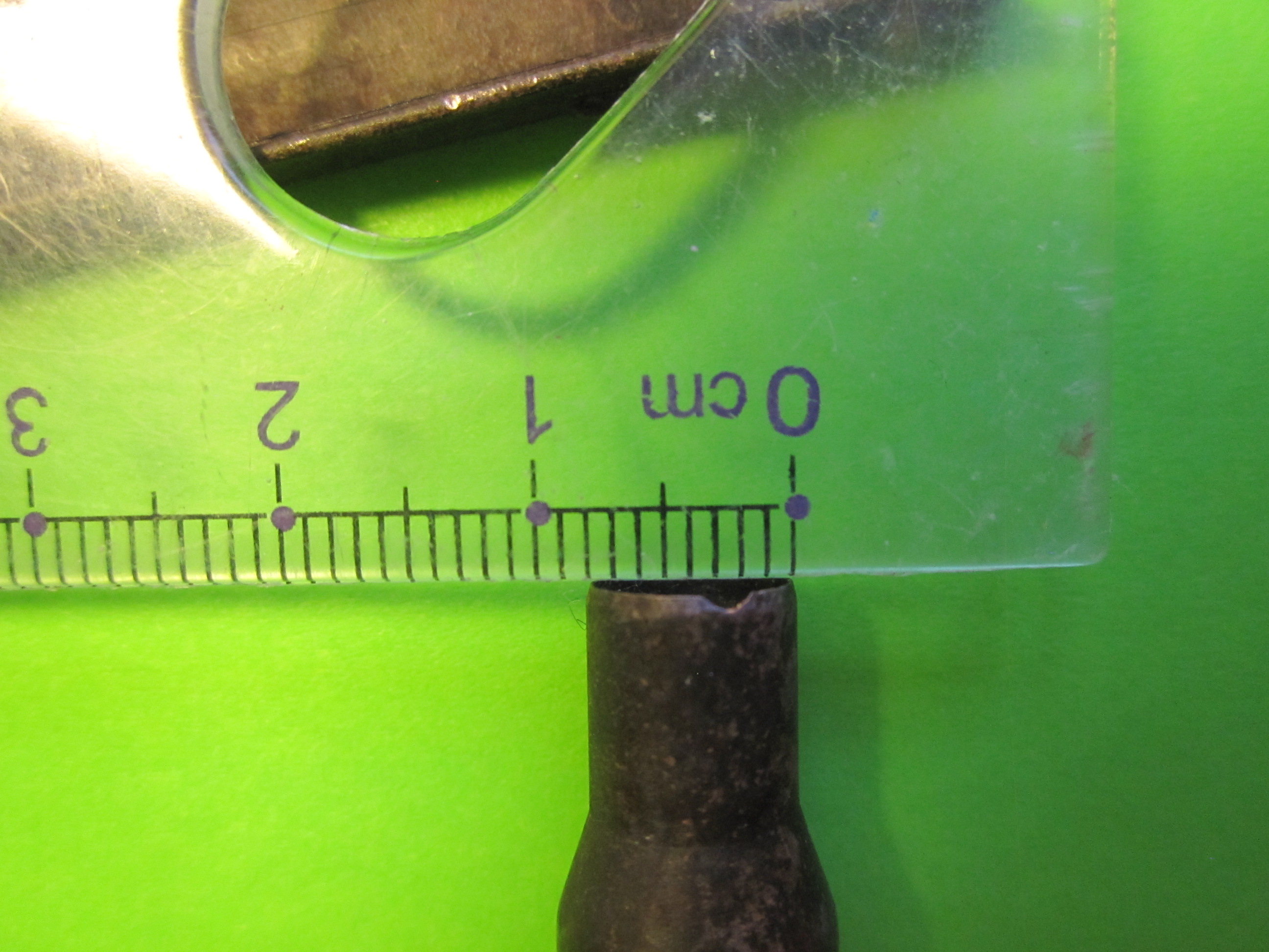

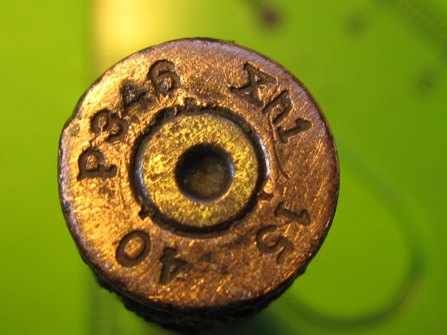

Täna selline isend,sobib kiirlaadijasse mõõdult.Millega tegu?Ette tänades.
alban
Postitusi: 1229
Re: Lahingumoon
Saksa vintpüssipadrun 7,92x57.
P346 - tehase kood - H. Huck, Metallwarenfabrik, Gostenhofer Hauptstraße, 61/63, Nürnberg W, Bavaria;
Xn1 - tähistab vasetatud terashülssi, mis dešifreerub alljärgnevat: X - metalli tarnija, antud juhul Klöckner-Werke A.G., Abteilung Georgs-Marien-Werke, Moserstr. 51, Osnabrück (eyg); n - vasetaja Westfälische Kupfer-u. Messingwerke A.G., vorm. Caspar Nöll, Lüdenscheid, Westfalen ja viimasena 1 - teraseanalüüsi tulemust, antud juhul C : 0,15 - 0,22 % / Mn : 0,4 % / Si : 0,12 % / P : 0,03 % / S : 0,03 %;
15 - tähistab partii numbrit;
40 - tähistab tootmisaastat.

oliver kirjutas:Kas laadija mitte Arisaka ei ole?
Arisaka oma vähe teise tegumoega.
