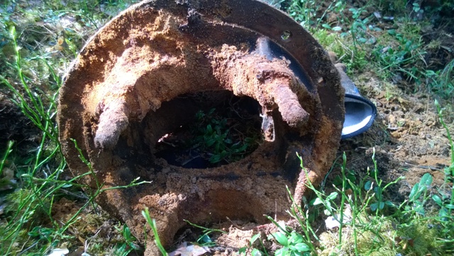

Tehnika osa tuvastamiseks
Postitus Postitas BlackHornet »
Sai leitud selline ese. Huvitav oleks teada mis tehnika küljest see on. Tänud!
Aspelund
Postitusi: 1219
Liitunud: 04 Mai, 2005 10:45
Re: Tehnika osa tuvastamiseks
Postitus Postitas Aspelund »
Tõenäoliselt mõne veoki difri korpus.
Pese puhtaks, kerge pinnapuhastus ehk tulevad ka miskid markeeringud välja.
Tänan vastuste eest! Detail jäi metsa kuna oli üpris raske. Koha peal üritasime markeeringuid leida, kuid tulemuseta. Kui ma sinna metsa uuesti satun, siis proovin veel ehk leian.
Postitus Postitas EOD »
Paistab olema ZiS-5 tagasilla reduktori korpus. Erinevalt ameerika 1924. aasta Autocar SA-st, mille järgi ZiS-5 tehti, oli viimasel kaheastmeline, väiksema läbimõõduga reduktor. See parandas läbivust Venemaa viletsatel teedel, kus suure läbimõõduga reduktor oleks hakanud "maad kündma".
Tänud EOD, tundub tõesti just see olevat, väga huvitav!
