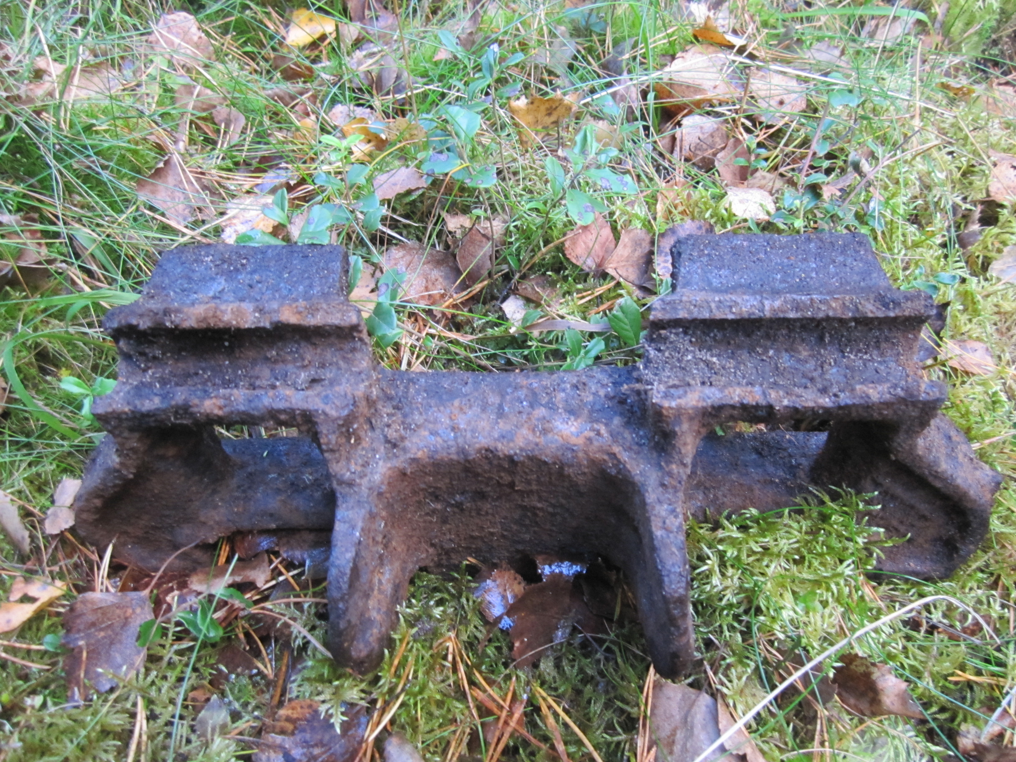

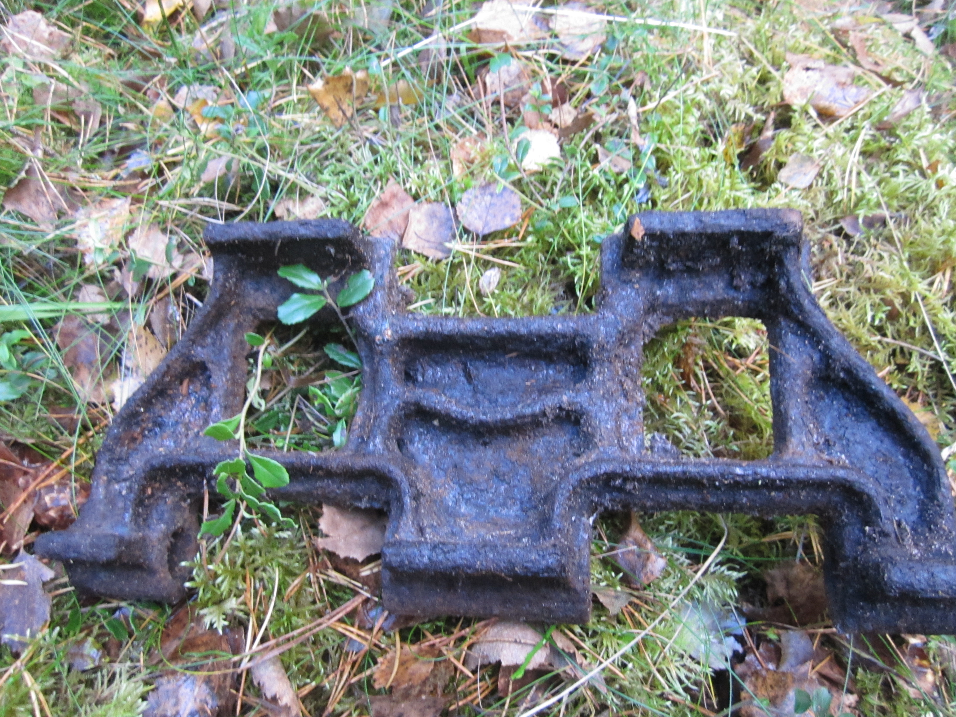

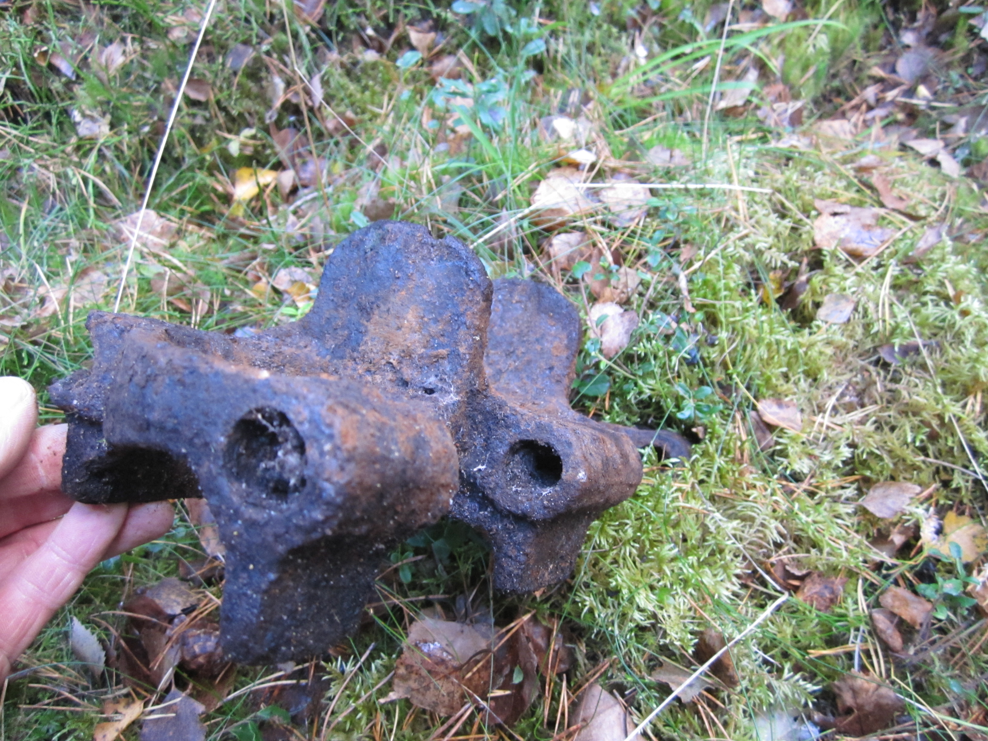

Jälle kahtlased rohelised rattad. Igaks juhuks uurin siit üle et ehk kellelgi koidab mille omad. Saavad vb päästetud.

taaviw126 kirjutas:Pilt
SDKFZ
nemps
Postitusi: 541
Liitunud: 04 Juun, 2008 10:04
Re: Tuvastamist vajavad rattad
Postitus Postitas nemps »
viimane samuti sdkfz 10 / 250 aga sisemine paarisratas.
vaoinas
Postitusi: 2332
Liitunud: 21 Apr, 2006 1:42
Asukoht: Kalamaja
Postitus Postitas vaoinas »
...ning viimase pildi lülide enamus on Panzer III, Panzer IV, või nende veermikele tehtud masinad. On seal neid lülisid lausa erinevates variantides.
