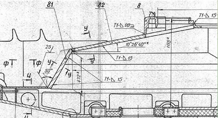

Armata torni ja kere joonised said avalikuks:
https://x.com/wolski_jaros/status/18018 ... QHZRQ&s=19
Üsna õhukene tegelikult. Torn on kaitsutud maksimaalselt 30mm APFSTS-T, kere vaid 600-650mm (ehk sama mis M1 või Leo2) + ERA.
Ehk põnevamgi on samast postitusest Objekt 477Aa profiil:
