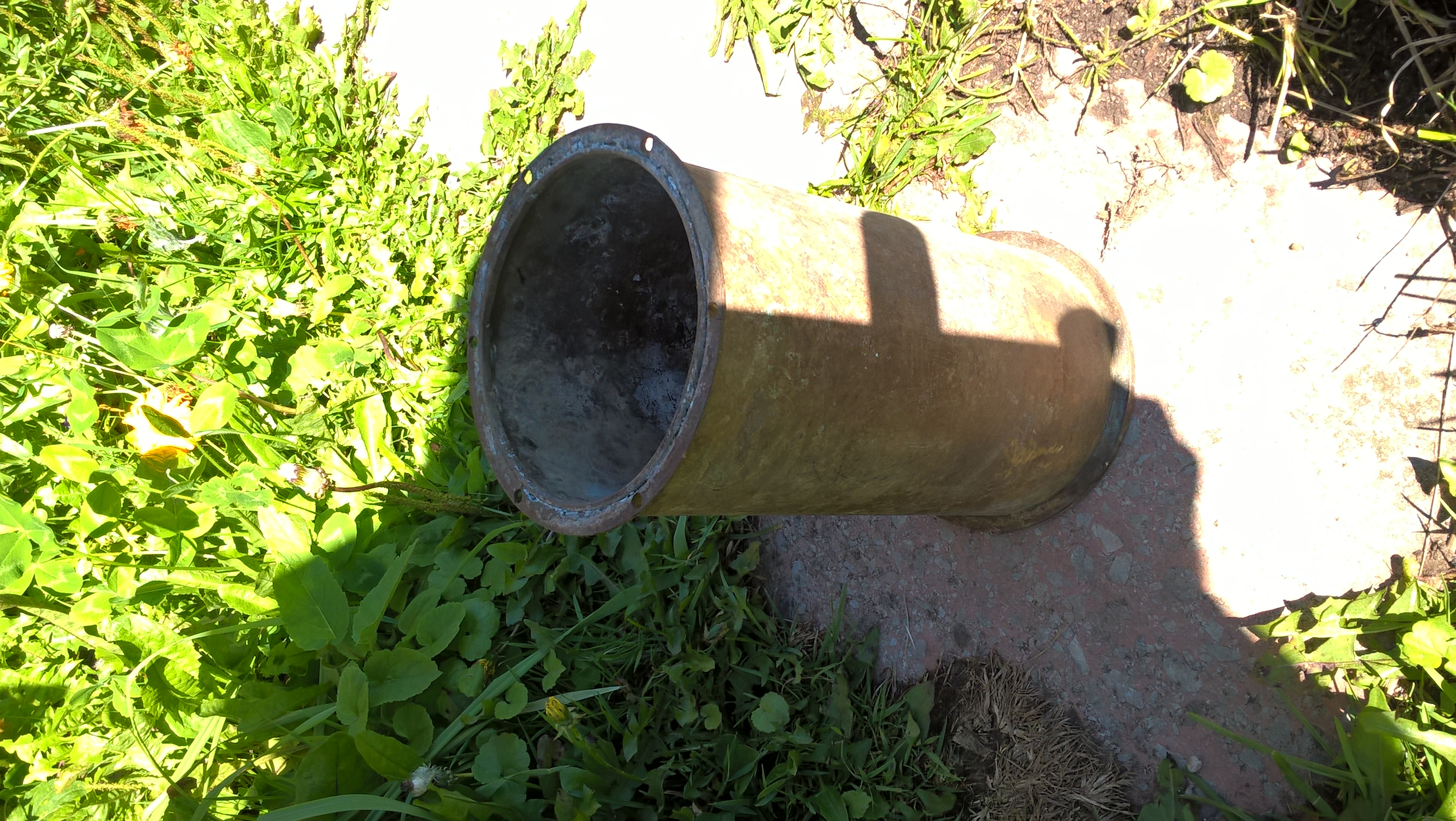

Hülss tuvastada hiina jaapan?
Sellist hülssi õnnestus näha pole ennem näinud, kõige segasem asi minu jaoks on see äärik ülemises otsas.
On kellelgi aimu?

Kas isegi EOD ei tea
Hülss on nüüd minu
kui see on hülss
Mõõdud sain nüüd ka põhja läbimõõt äärikuga 120mm
Ülemine äärik 119mm
Hülss ise 105mm
Hülsi pikkus 218mm.
Võib-olla on tegu selle ülemise ääriku puhul hiljem külge aretatud asjaga miskiks otstarbeks

Re: Hülss tuvastada hiina jaapan?

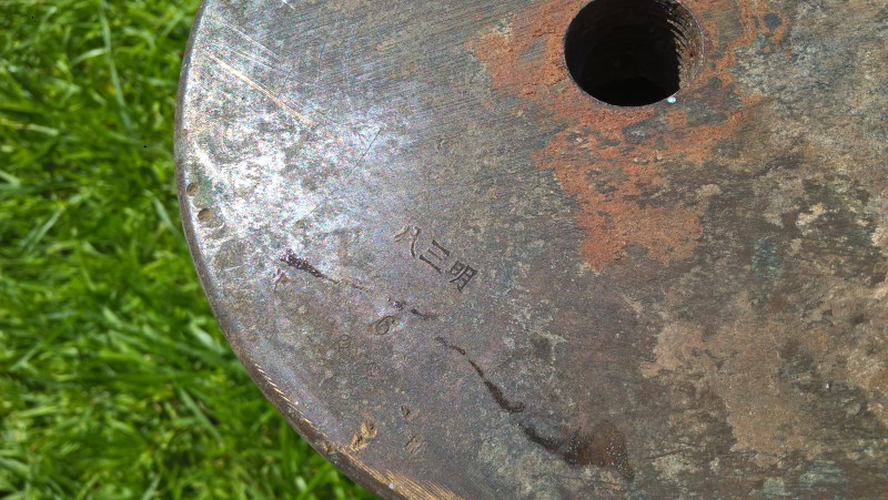

no kuidas sa neid tähti ära ei tunne.pigem jaapanlane ja esi rant ehk mõne käsitöö ehk oli samaka aparaadi osa
Mingi hülsist tehtud kaadervärgi järgi kindlalt väita, millise hülsiga tegu ja millisele relvale see sobis, oskavad vast Selgeltnägijate Tuleproovi finalistid.
Aga väike Jaapani moona valik oleks:
105 x 243R põhja läbimõõduga 122 mm - 2. MS aegne haubits tüüp 91. Kust sellise moon pidi Eestisse saama? Kui ehk ainult mõne N.Armee ohvitseri toodud suveniirina 1945. aasta Jaapani-vastasest sõjakäigust.
105 x 283R põhja läbimõõduga 121 mm - 1. MS aegne välisuurtükk mudel 38.
105 x 464R põhja läbimõõduga 121 mm - 1914. aasta mudeli kahur.
Eks ta nende kahe viimase poole kisub. Suurem seinapaksus viitaks kahurile ja väiksem välisuurtükile. Lühemaks lõigatud on hülss igal juhul. Jaapani filoloog oskaks ehk ka põhja markeeringutest midagi välja lugeda.
Tänud EOD su peale saab loota. Vähemalt kui nimepidi norid vastust
Tegu siis suht väheliikuva virbliga?
Pähkel ega sul seda aparaadi tarbeks vaja pole?
Võin müüa, kuna ennast huvitaks terviklik hülss
Kahju, et lühemaks saetud kogumisväärtus hülsikorjajale väheneb samas paistab, et turgu võiks olla ka muuks otstarbeks.
