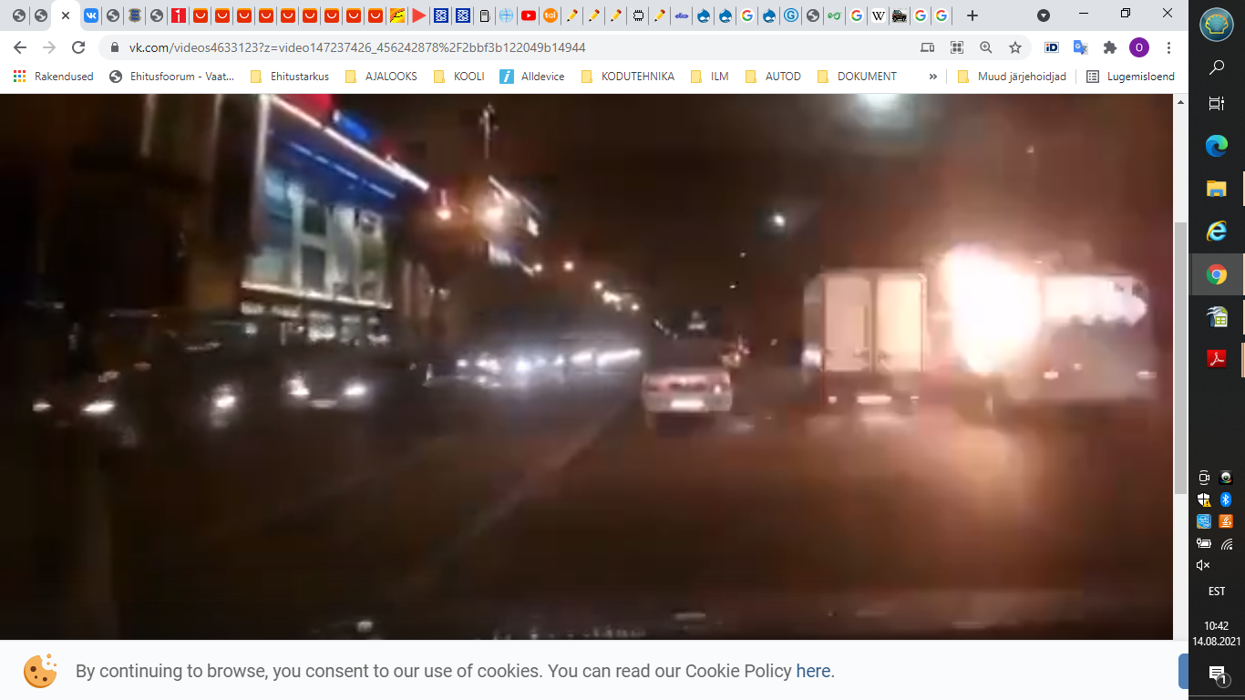

Siin videos on plahvatus möödasõitvast autost, teise nurga alt ja salongist plahvatava bussi katusel pole näha gaasiballoone:
https://vk.com/videos4633123?z=video147 ... 2049b14944
Kui lekiks põhja all olevad seadmed, siis kuna gaas on raskem õhust, siis oleks plahvatus toimunud sõiduki all.
Gaasile lisatava lõhnaaine tõttu tunneb inimene gaasilõhna juba siis, kui gaasi kontsetratsioon õhus on 6 korda väiksem, põlemiseks vajalikust kontsetratsioonist ja rahvas oleks gaasilõhna tundmise puhul juba ammu olema bussist lahkunud.
Riiklikult on paanika vältimiseks mõistlik tunnistada tehnilist riket, kui et terroriakti, sest kodanikud mäletavad veel sündmusi metroodes.

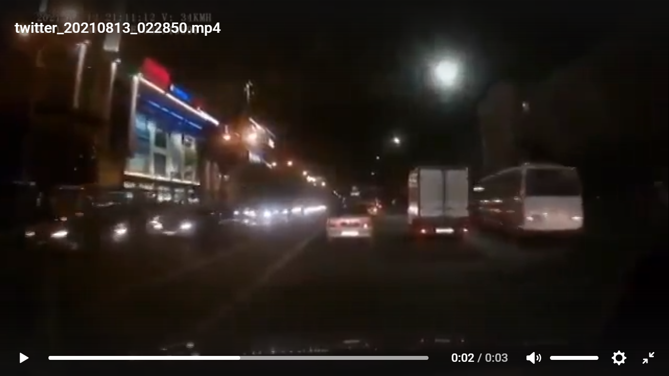

Hetk enne plahvatust pole katusel balloone näha.
