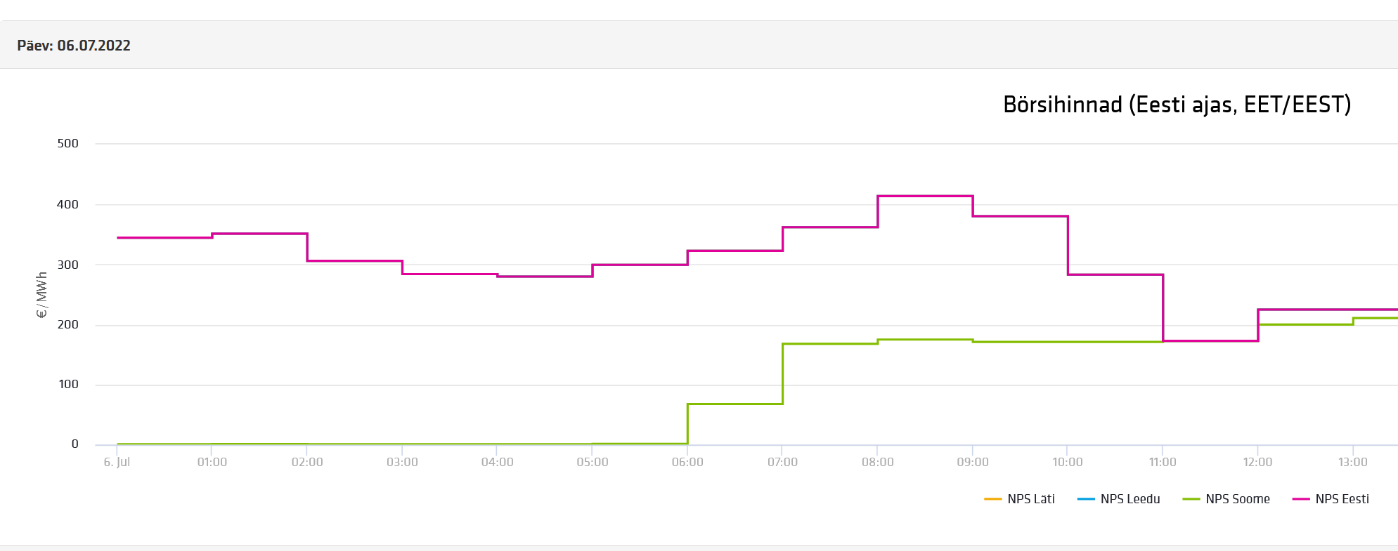

Vahelduseks elektrihindadest:
Pesu tasub öösel Soomes pesta kuna seal elekter 1,28€, meil 351€ ...
