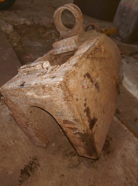

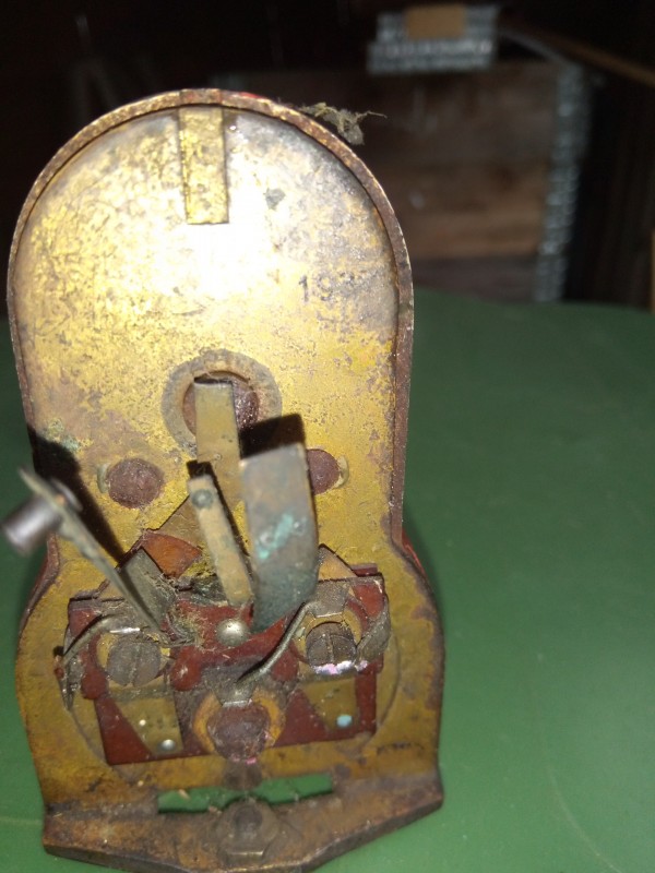

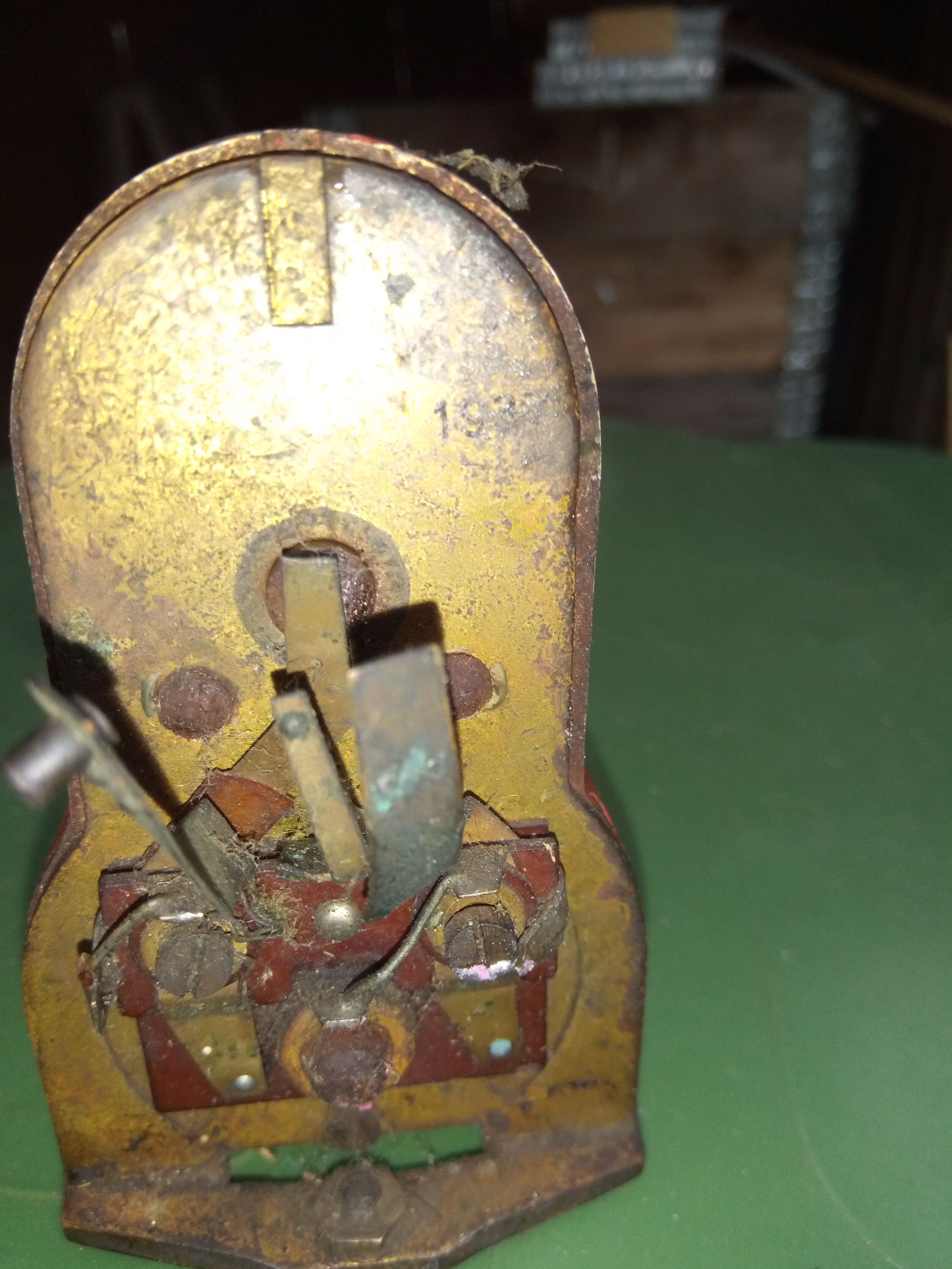

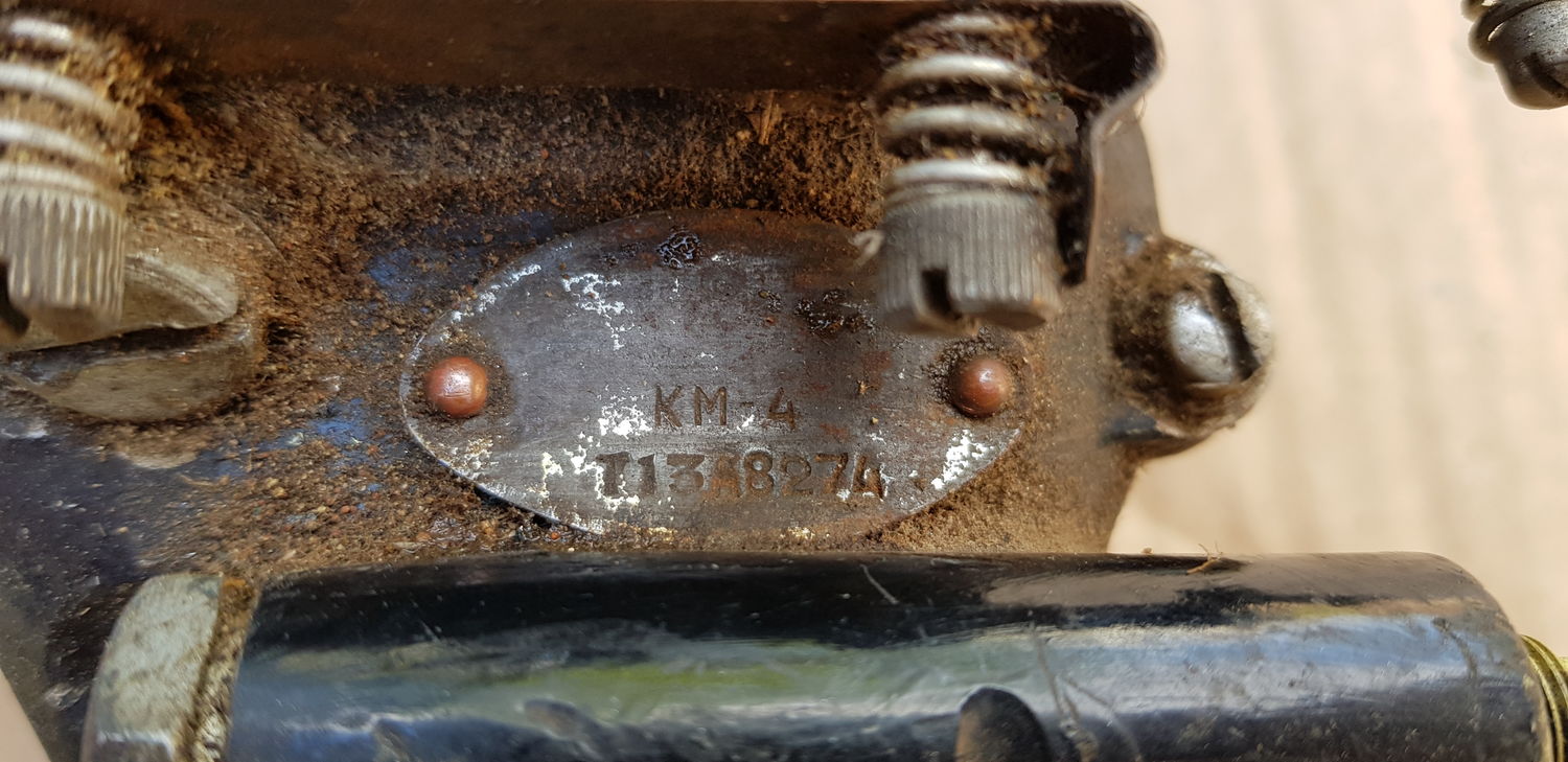

Mille raud on?
Postitus Postitas Hylss »

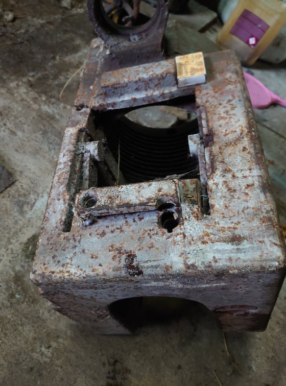

Need on ilmselt mingi laskeriista lukud. Mõõda poolkaare raadius või siis U laius ära, saab kaliibri vähemalt teada.
Tagantjärele tarkus on täppisteadus!
ugandiklubi
Postitusi: 1156
Liitunud: 10 Juun, 2004 15:02
Asukoht: Tartu või Sinimäe
Re: TUVASTADA tükk tehnikat
lukkukojal peaksid ka kirjad peal olema ,sealt loeb välja mis asi on . Aga jahh mõõdud ,muidu jämegi arvama .
nooruk
Postitusi: 350
Liitunud: 16 Jaan, 2018 10:14
Postitus Postitas nooruk »
Tundub väga vene 76,2 olemisega ?

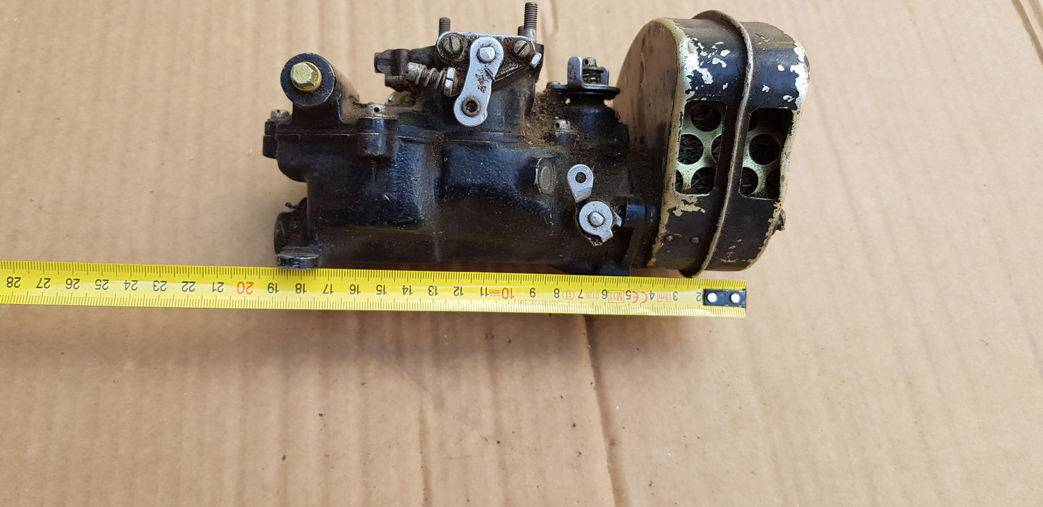

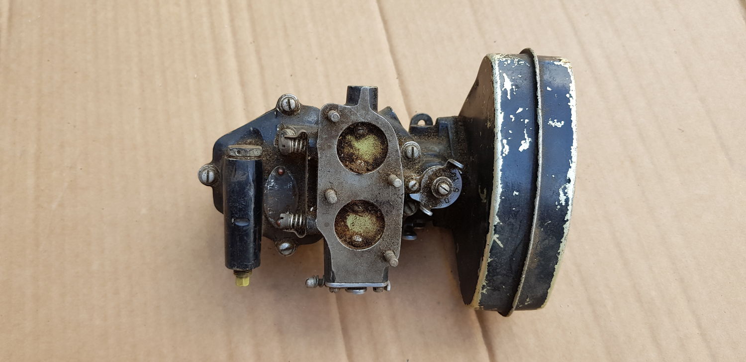

Sattus pihku huvitav alumiiniumkorpusega tõusevvoolukarburaator. Esmapilgul kahesilindriliselt tuletõrjepumba või elektrigeneraatori mootorilt. Markeering ja traadiga kontreeritavad kruvid viitavad aga militaar- või lennundustehnikale.
Kas keegi on sellisega kokku puutunud?
EOD
Postitusi: 4694
Liitunud: 12 Jaan, 2006 15:57
Postitus Postitas EOD »
Ise küsin, ise vastan.
Karburaator pärineb lennuki Tu-4 abigeneraatori (APU) mootorilt. Vene saitide andmeil kasutati sellist mootorit ka muude seadmete ringiajamiseks.
Algselt siis pommitaja B-29 "Superfortress" APU mootor ANDOVER V-32 typ D-2.
Võimalik, et Eestist leiab ka mõne Raadilt pärit komplektse mootori.
https://www.youtube.com/watch?v=q7aSEErZUag

Mootor selles videos ka kenasti näha: https://youtu.be/XK2SE9AdcaQ?t=293
Kui on probleem, tõmba lõuga
EOD
Postitusi: 4694
Kusjuures just selle "putt-putt" mootori kütusepaagi lekke tõttu hävis tules Külma Sõja algusaastatel Gröönimaal hädamaandunud B-29 "Kee Bird" , mida üritati aastal 1995 omal jõul ära tuua.
https://en.wikipedia.org/wiki/Kee_Bird
https://www.youtube.com/watch?v=CE9j-W_8USw

Sattus samasugune mootor tuttava metallihundi kätte,kui jaole sain oli juba pilbasteks tehtud tundus täitsa tutikas.Nüüd siis tean mis ära lammutati.

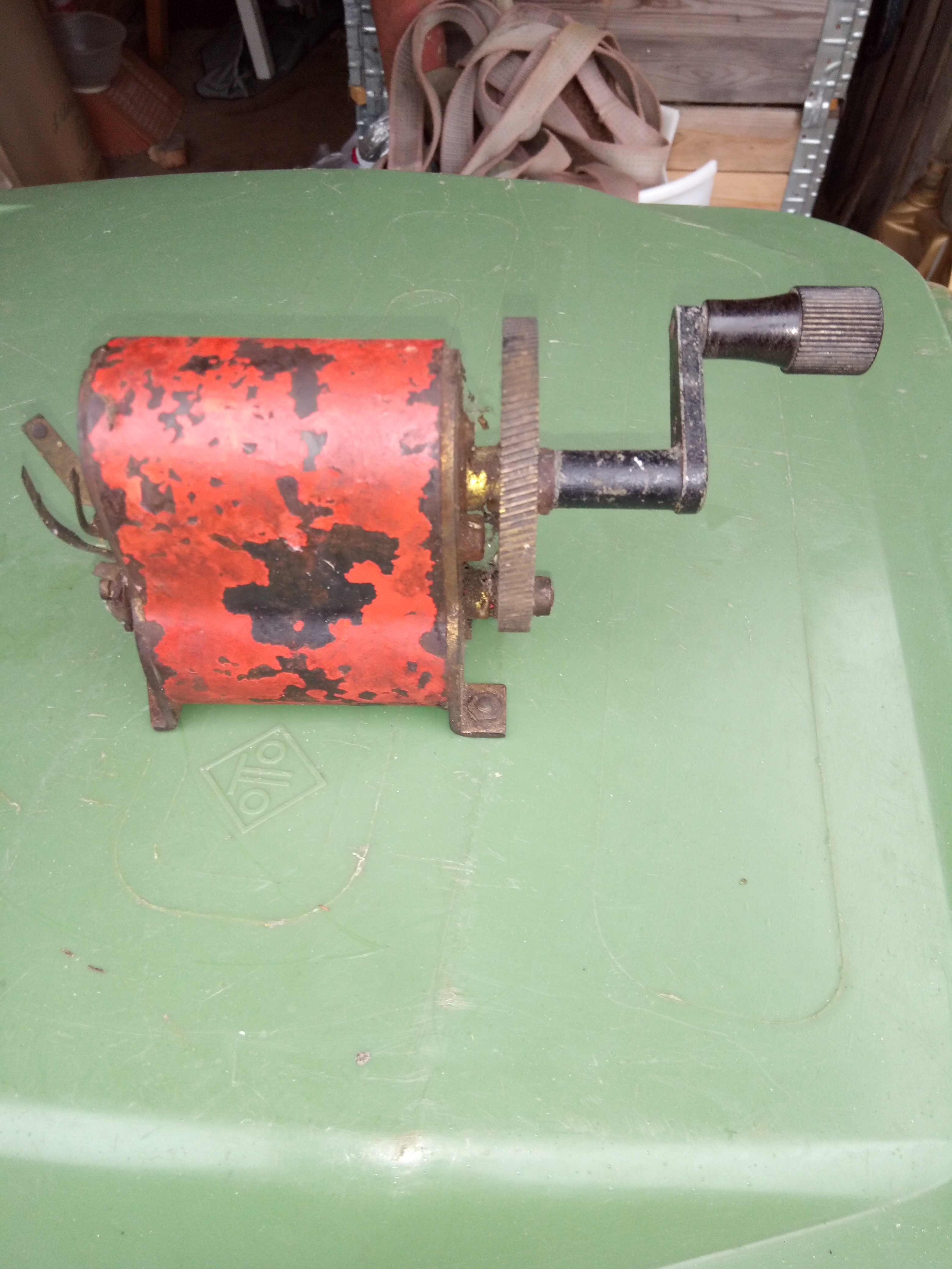

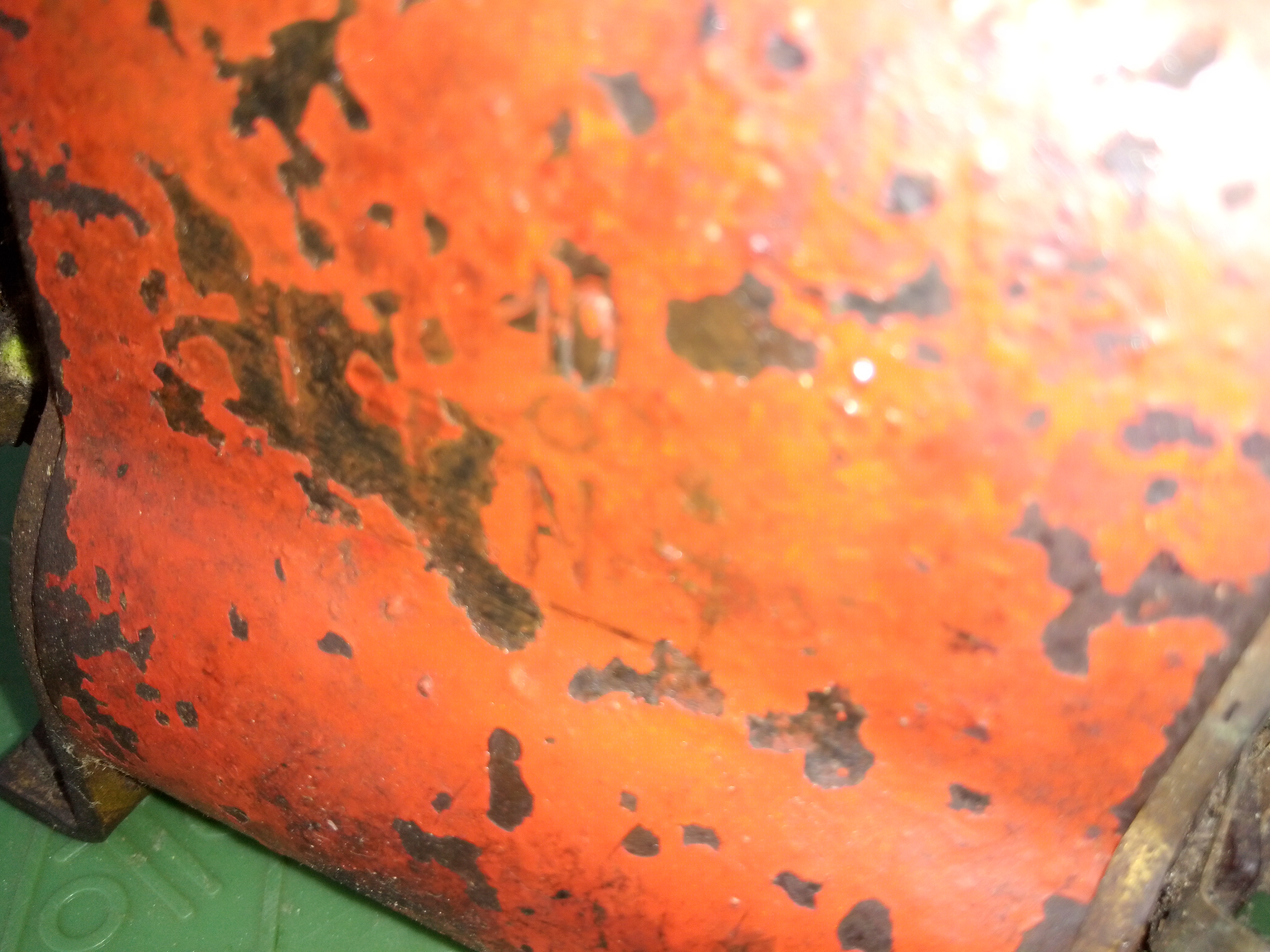

Tere
Milleks vaja sellist elektritootjat?

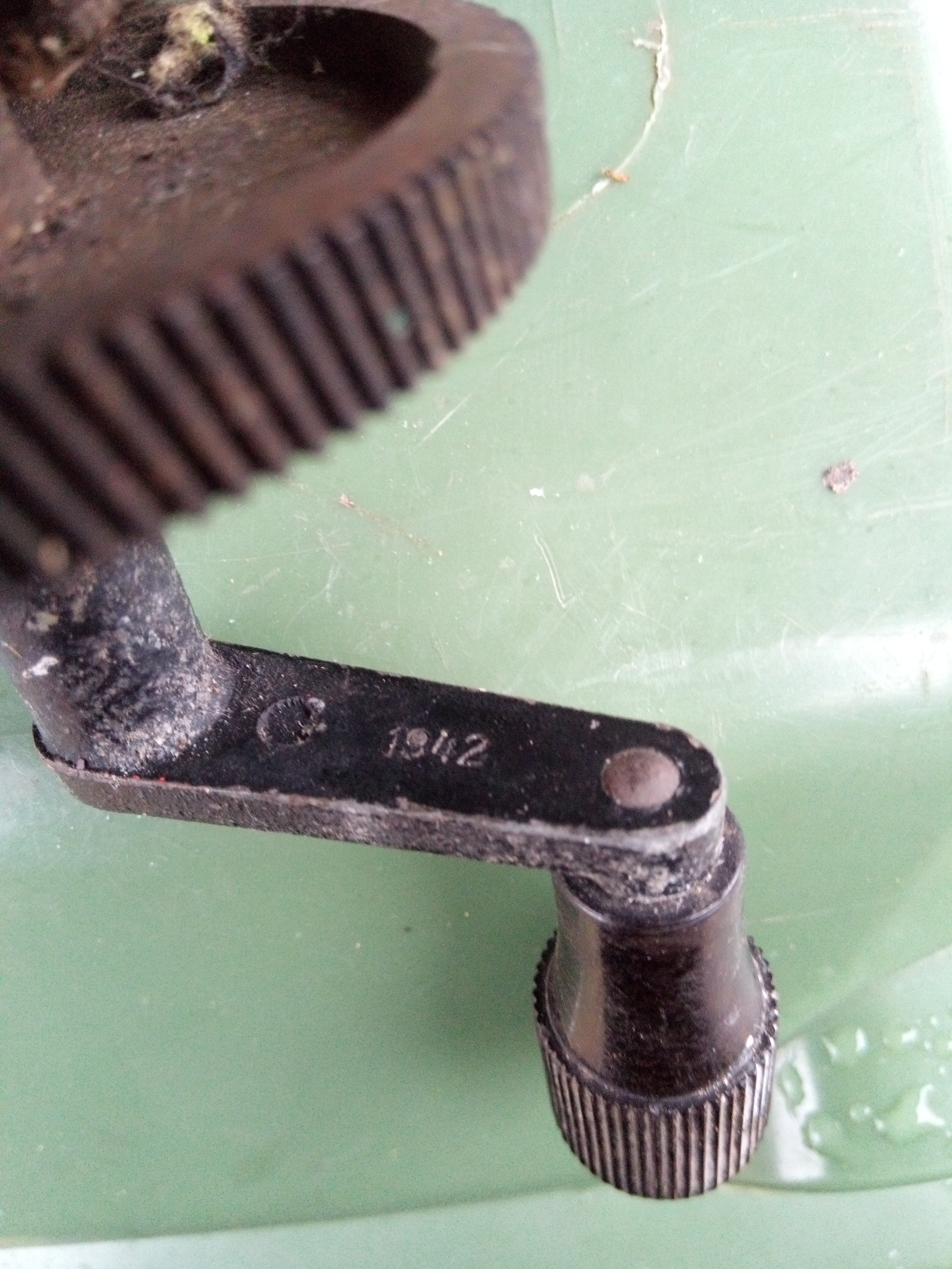

Ammust aega vanaisa asjade hulgas vedeleb. Ei tundunud üldse huvitav. Võtsin nüüd pihku nägin aastarve tekkis huvi.
Sõjaaegne tarvilik ese tundub olema.
Käepidemel 1942 Korpusel 1937?

Lisa
Postitusi: 4950
Asukoht: Tangier
Kas vanaisa oli elektrik e. töökiivril välguembleemid?

See asjandus on saksa välitelefoni seest pärit.

tänud
ise lootsin ehk mingi seos lõhkamisega aga nuppu polnd :D
Vanaisa ei kandnud elektriku kiivrit :D
Küll olen näinud kulliga paberit, kus kirjas, et ei kuulu mobilisatsiooni alla, kuna on metsatööl

Seadme nimetuseks on induktor. Vändates annab telefoniliini vahelduvvoolu, mis paneb teises otsas telefoni kella või summeri tööle.
Lõhkamismasinates kasutatakse sarnast seadet, kuid neis on vänt alati eemaldatav.
