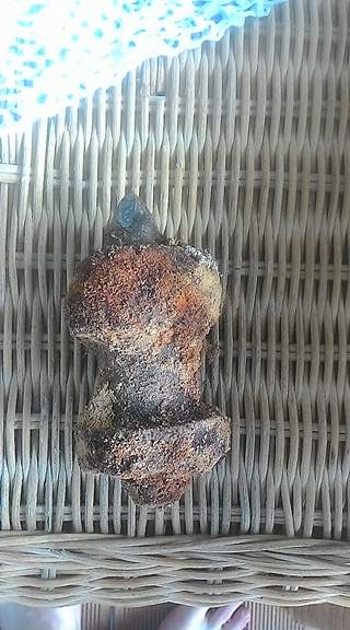

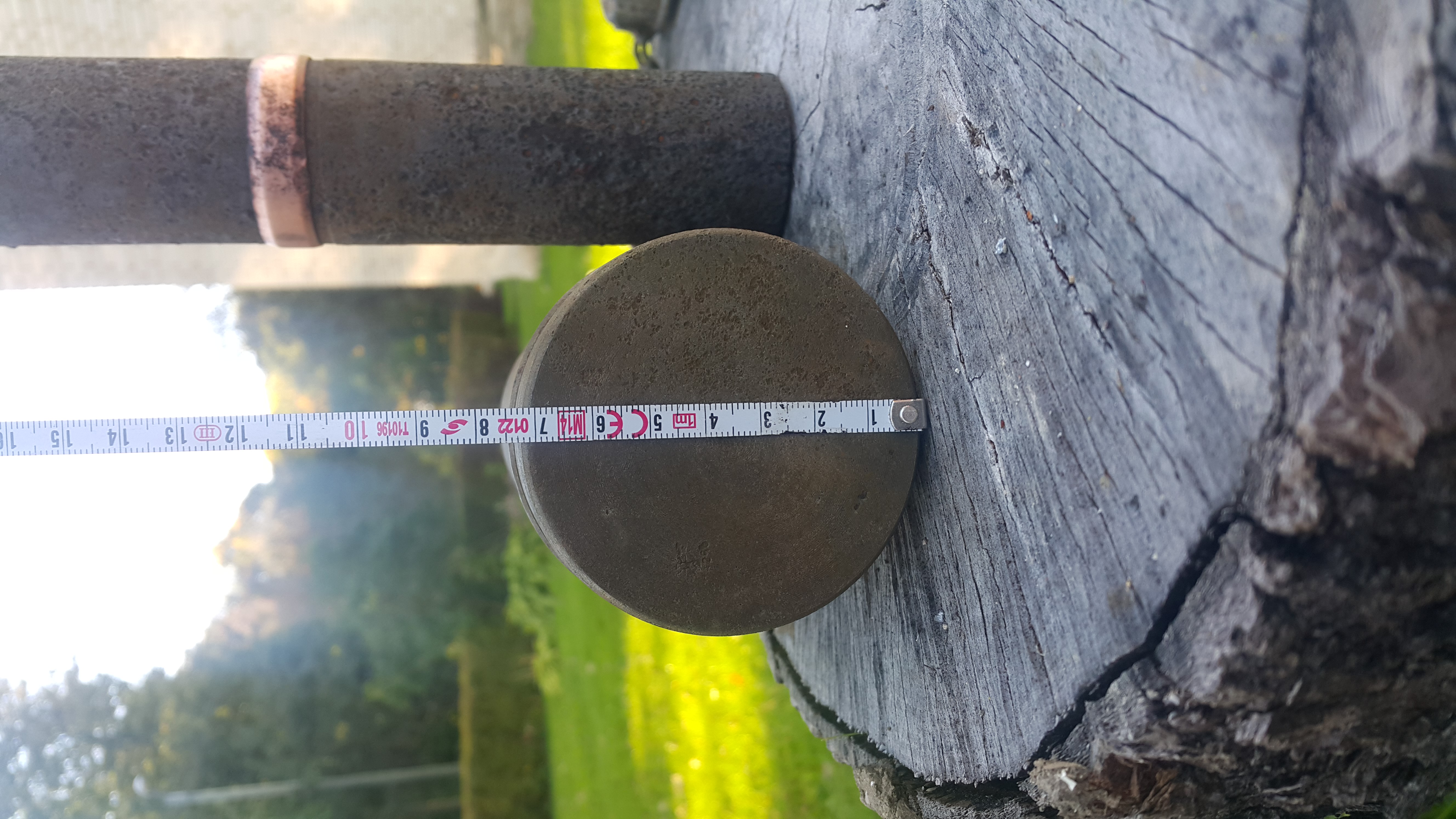

Aga kas sellise viguri kohta oskab keegi midagi öelda? Selliseid tuli august välja oma 20 tükki.

Samuti soomustäbistav, niinimetatud "niidirull". Lõhkematerjali ei sisalda, sabas on vaid trasser.
Parem ära seda auku rohkem torgi, vaid kutsu demineerijad. Just nende soomustläbistavatega (muidugi mitte "niidirullidega") on väga palju õnnetusi juhtunud. Kusjuures tihti piisab plahvatuse esilekutsumiseks vaid sellest, et mürsku veidi liigutatakse. :rip:

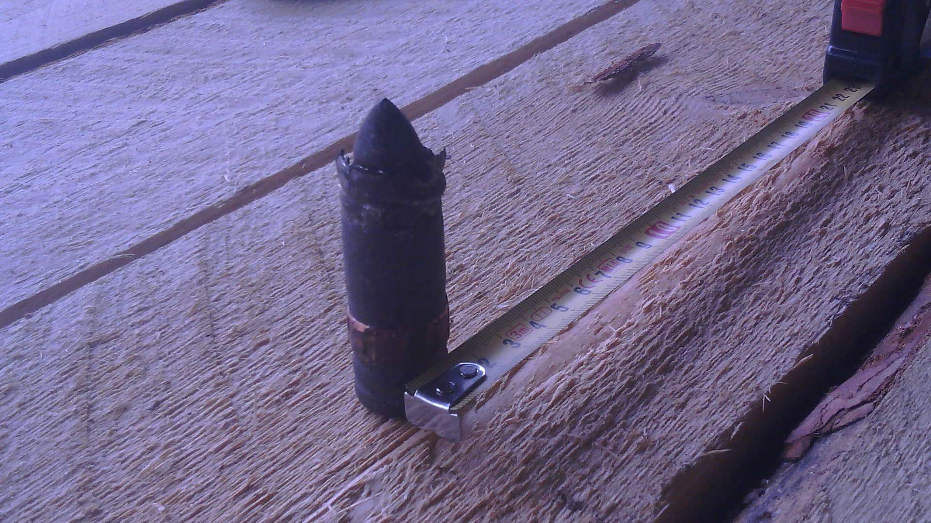

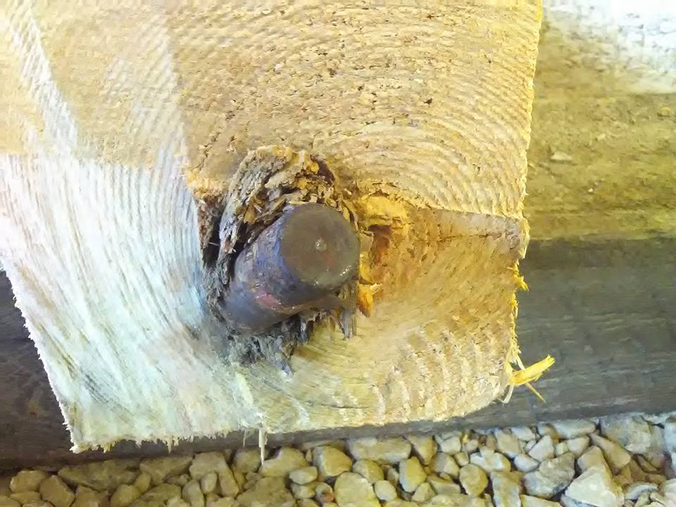

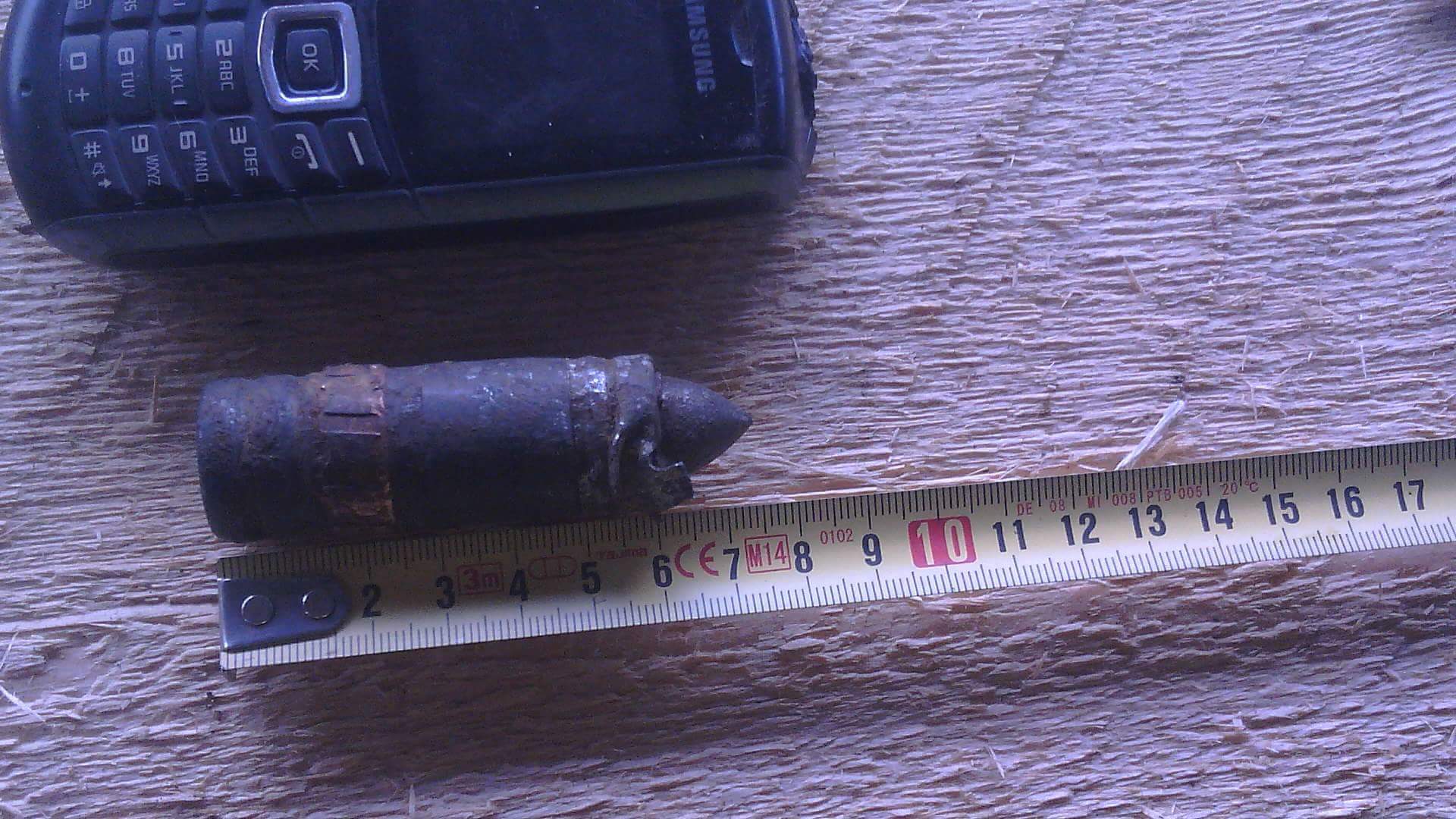

Terv. Sõber leidis prussi seest sellise, tegemist lõhkepeaga? Ehk EOD oskab täpselt õelda? Kutid vaatasid saag enam ei lõika ja loobib sädemeid.

Rauast läbi käinud 2 cm õhutõrje- või lennuki pardakahuri soomustläbistav mürsk. Peale kõvasulamist südamiku seal sees midagi pole. Ninakoonus on ilmselt takistuse tabamisel purunenud.
Ka kergetankidel Pz II kasutati sellist moona, kuid see on teoreetiline võimalus.
Kui huvi on, võib ju sisenemisnurga järgi hinnata, kust tulnud.
Aga muud muret peale sae teritamise sellega pole. :wink:

Selle jurbli saab tööriistakasti panna ja vajadusel kärnina kasutada.

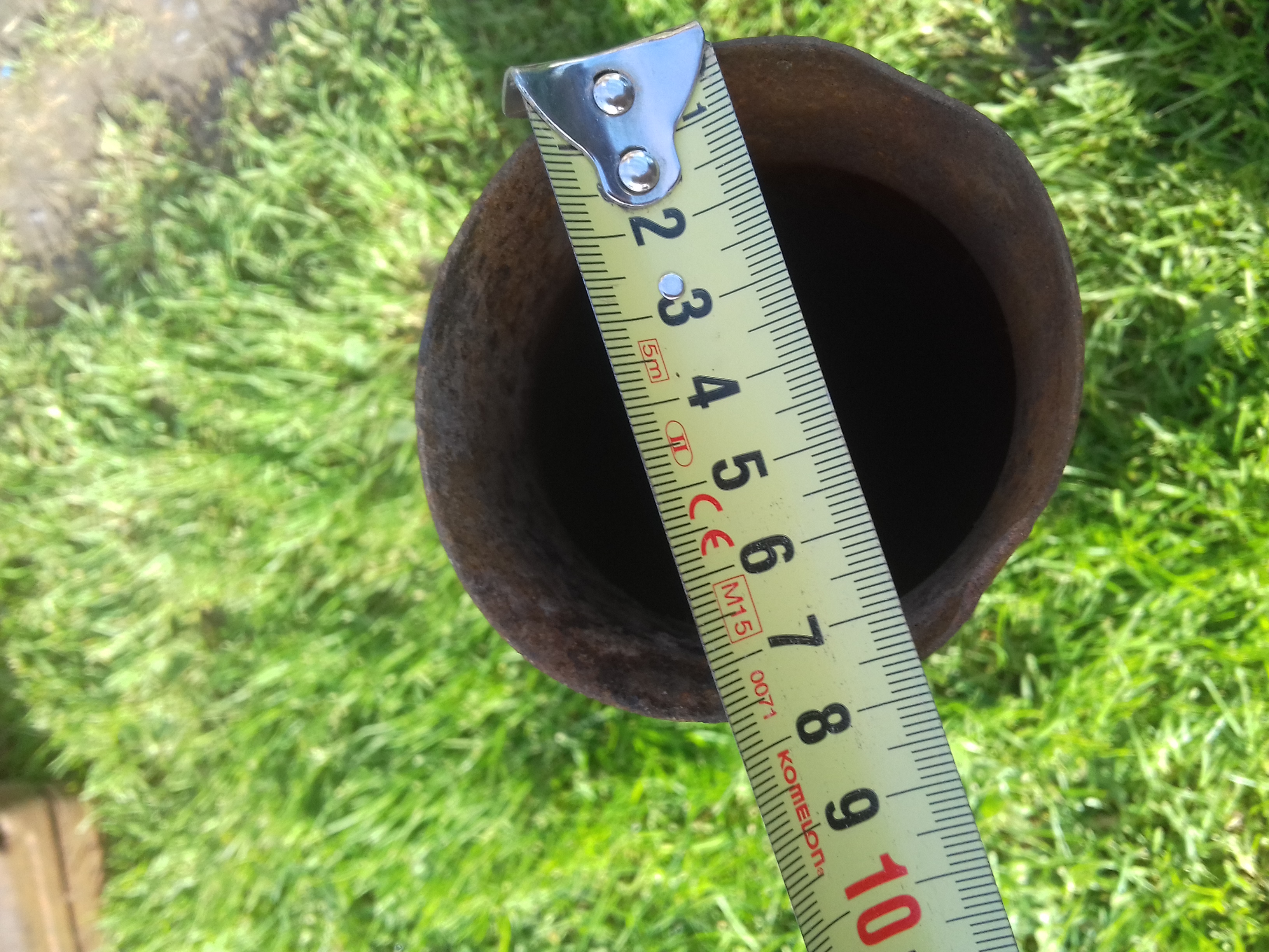

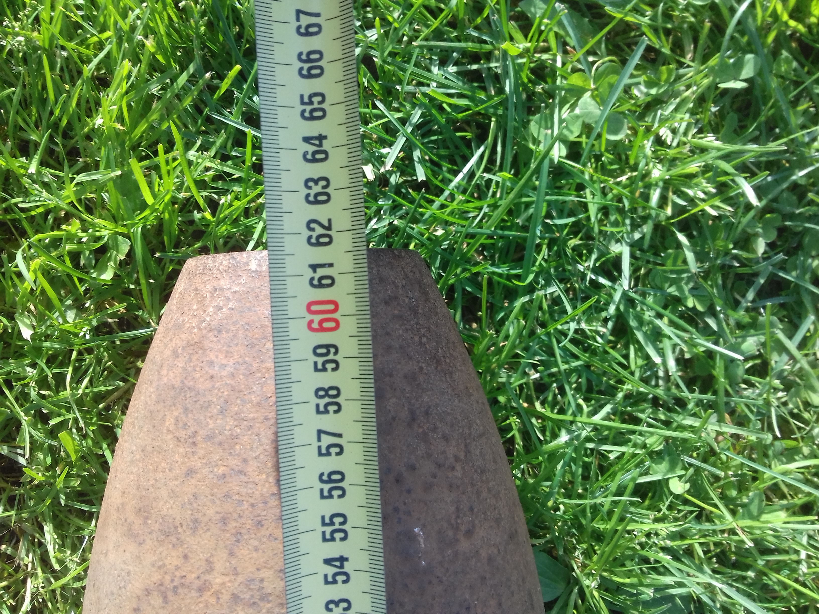

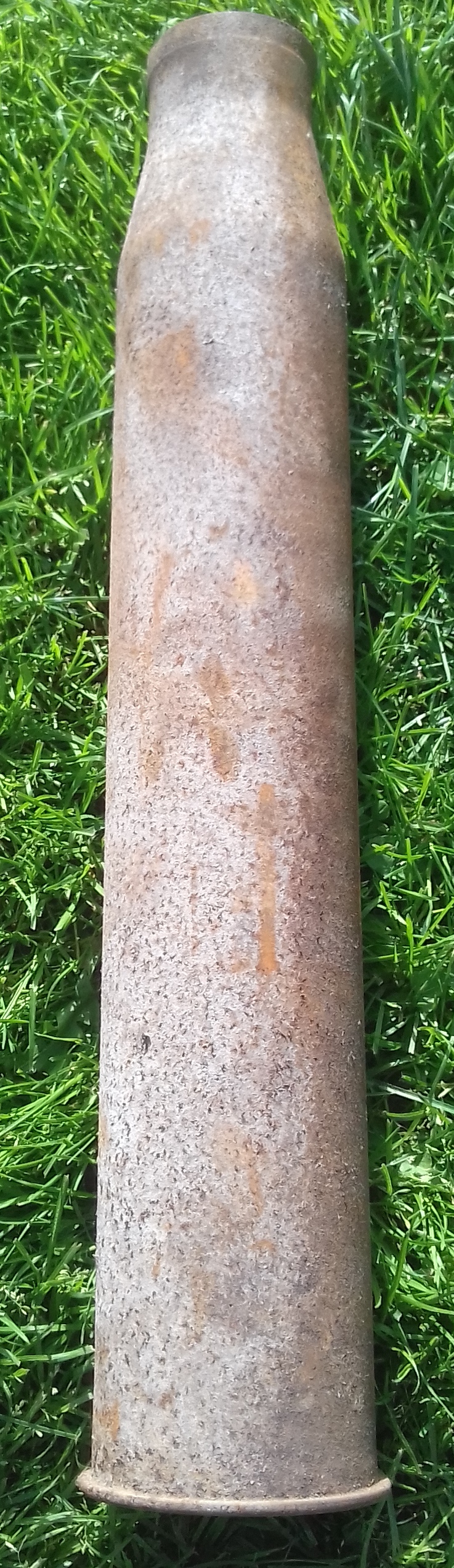

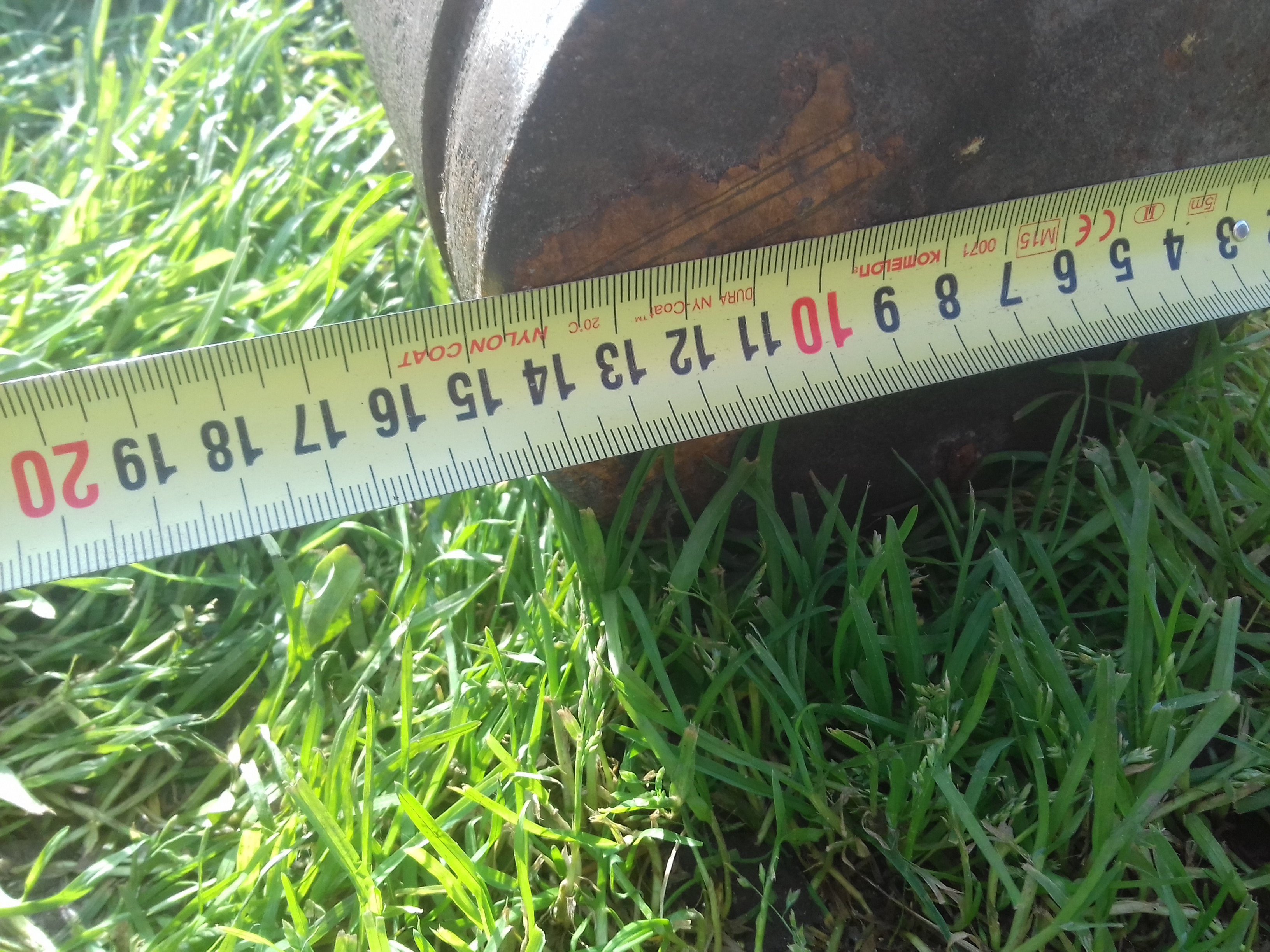

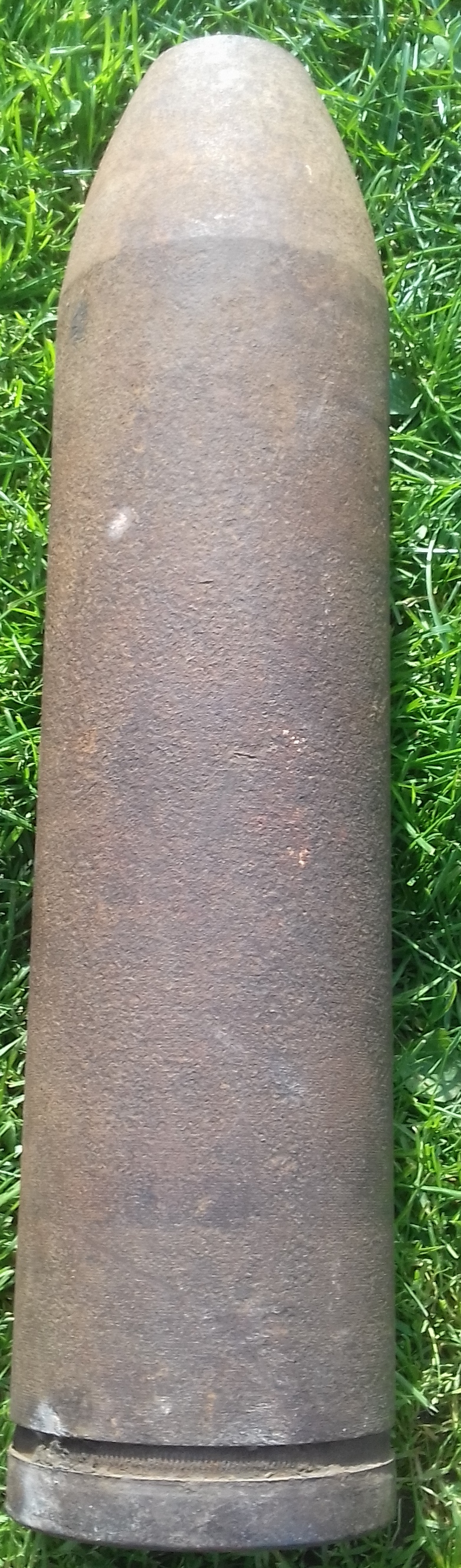

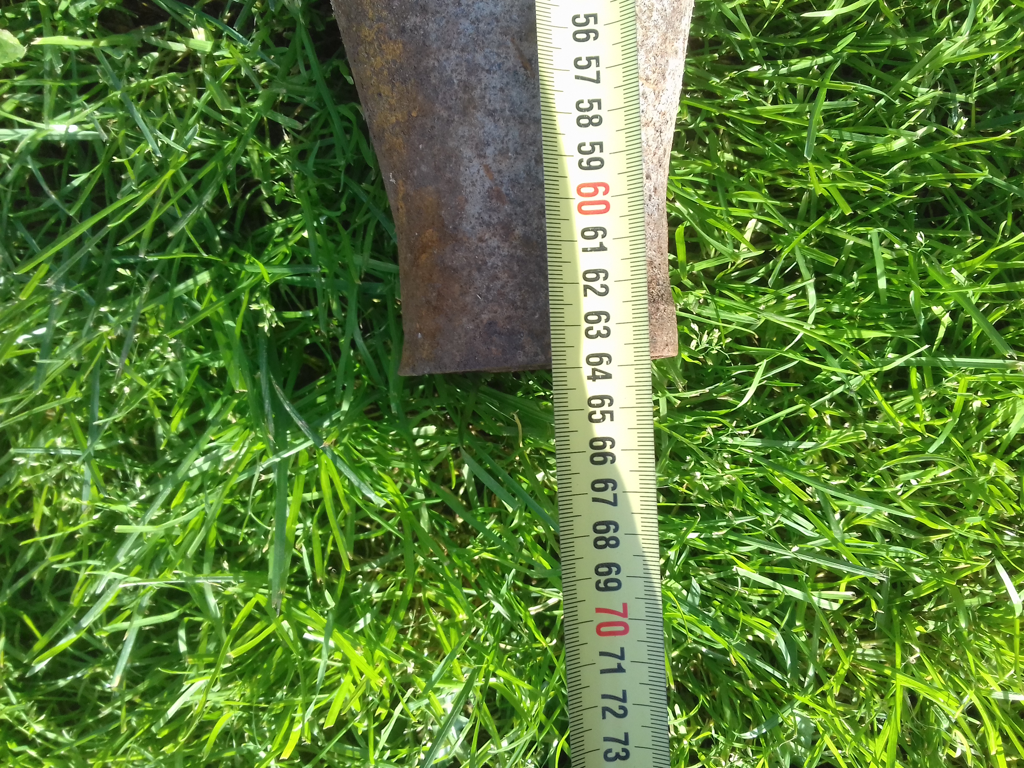

Millega tegemist? Mürsk otse loomulikult ohutu!

Hülss 75 x 640R põhja läbimõõduga 112 mm sobib Panther tanki suurtükile KwK 42 L/70.
Mürsk meenutab 15 cm Infaneriegranate 38, kuid on veidi pikem. I.Gr. 38 pikkus sütikuga oli 660 mm, sellest sütik 73 mm.

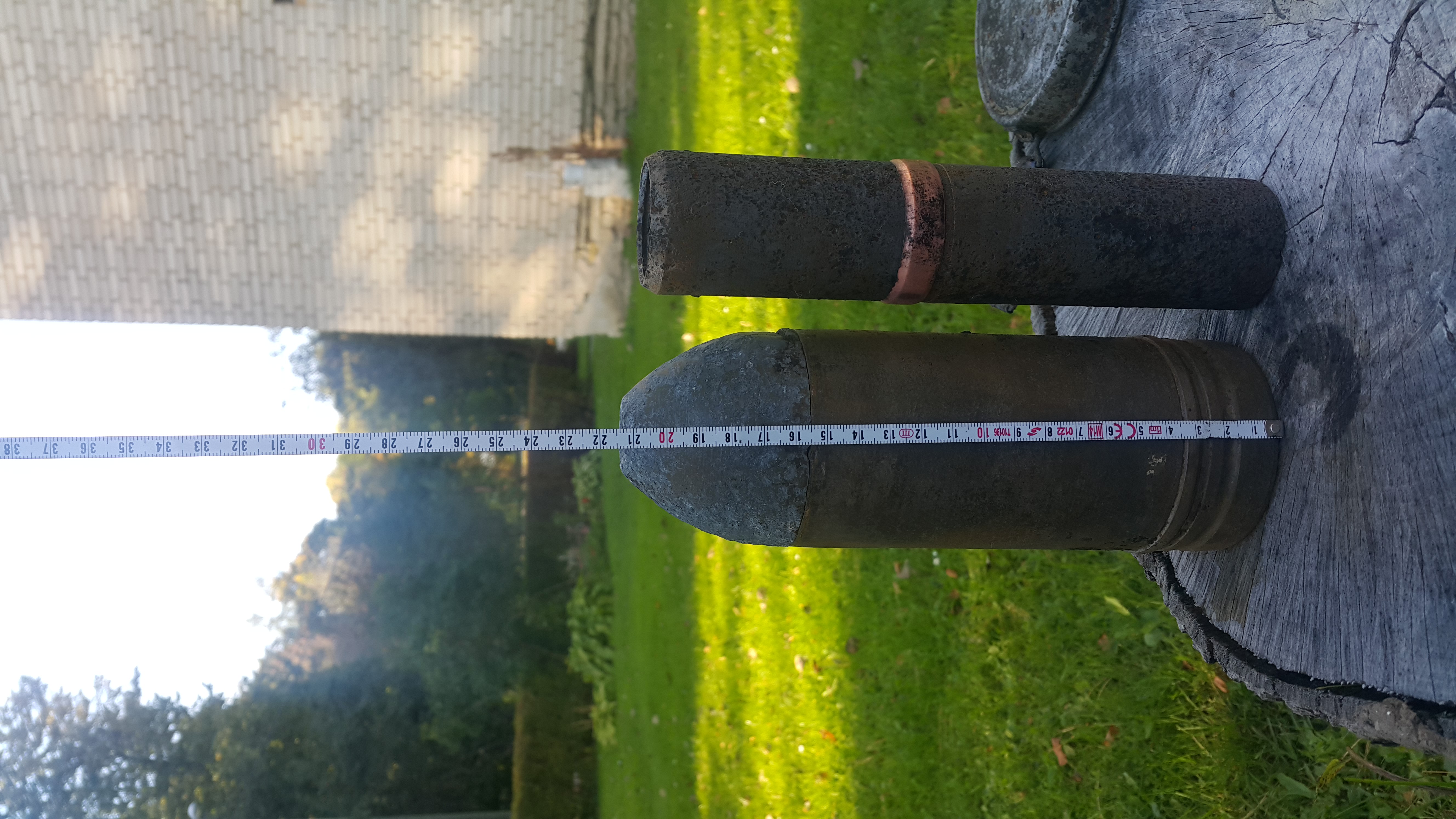

Peenem Vene 45mm tankitõrjekahur.
