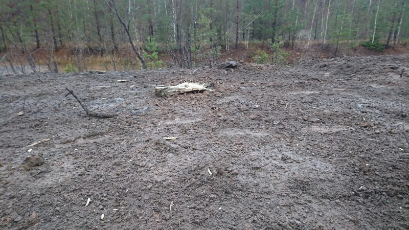

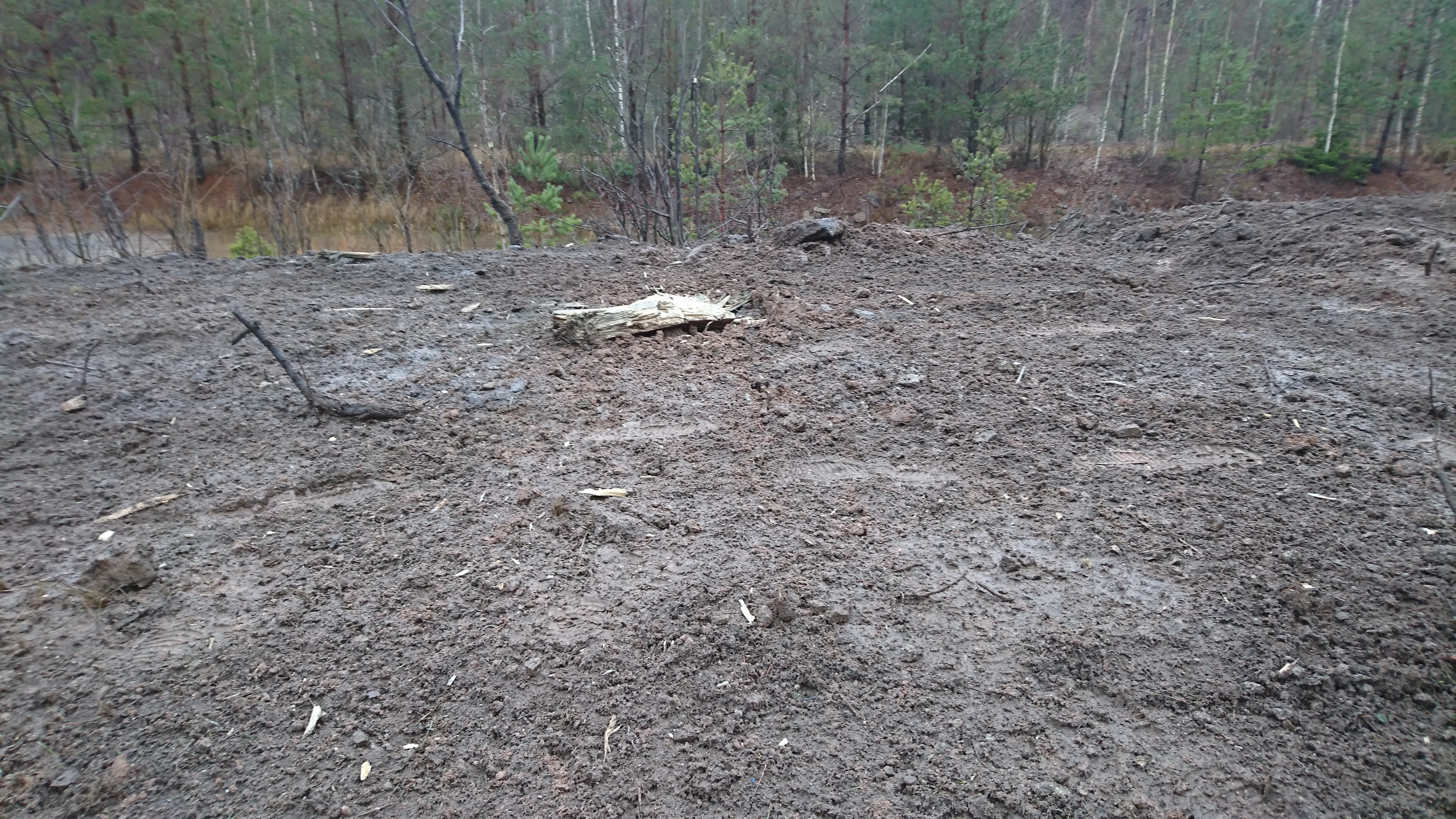

Üks kord veel. Kui lõhkepea ümbris on alumiiniumist, ei ole teil mingeid ''kilde''
See könt oli kunagi 30cm läbimõõduga männipakk. Leia maapinnalt kilde.
EDIT: maapind on puidupuru täis, seda on resolutsiooni puhul ilusti näha. Kes kummikute jälgede vahelt hõbedast metalli
leiab, saab pudeli õlut.

Niimoodi foto pealt leiab väga harva midagi ka siis, kui midagi leida on. Leiud on porised, neist saab aru alles kätte võtmisel jne.
Ülal akf Martin Herem on öelnud, et nende hinnangul ei ole tegemist plahvatuskohaga ja mitte ainult sellepärast, et üle meetrist sabajuppi leida pole. Ju siis ikka mingeid analüüse või muid põhjusi nii arvata on.
Kui on võimalus, et epitsenter on Al ühendite kübemetega üle puistatud, siis on kõige lihtsam ämbritäis pinnast kaasa võtta ja seda laboratooriumis harutada.
Akf Sultsile +punkt katse eest foto ilmakaari tuule suuna järgi määrata.

Re: Eesti taevast sajab juppe
Seda füüsikat seal üleval nii hilja õhtul ma ei suuda lahata.
Aga selle ''plahvatusega'' on siis elu hästi lihtne. Killuvihk on nagu Trummi poolt postitatud BUKi pildil.
Primaarne, koonuse kujuline u. 100 meetri pikkune (volfram?) on epitsentri juurest algav ja nähtav tüvedel ning latvades, sekundaarne epitsentri all koosneb RST, maapinnal.
Kalibreerida miiniotsija 2-3g terase tükkide peale ja rünnakule.
Kui 30m maapinnast 10-15 kg TNT ja kildumise suurusjärk umbes 3g siis kaevata on vaja veerand meetrit. Kivise kruusaga vähem.
Sabaosa võis lennata jumal teab kuhu, kiirus u. 900m/s ja tiivad ka küljes..
