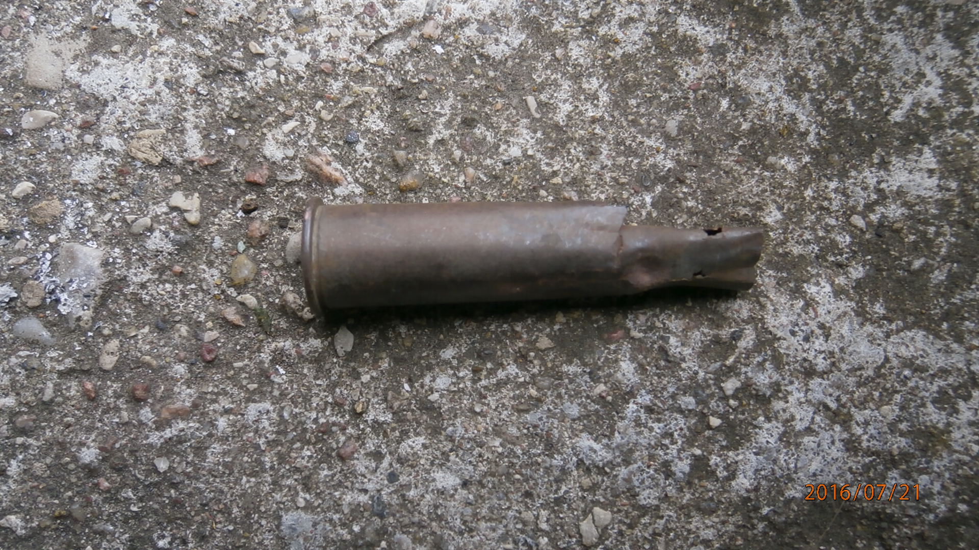

Postitatud: 21 Juul, 2016 20:51
Postitas wyrd
Leitud need siis metsateelt. Padrunikest. Mõõdud jõudsin juba ära kaotada aga mälu järgi on pikkust ca 53 mm alt 13 mm.
