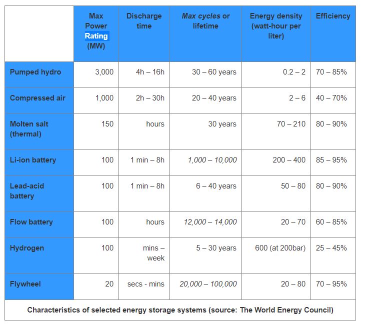

Some kirjutas:Huvitav, et kui juttu tuleb vesiniku hüdrolüüsist siis tuleb kohe kisa kui palju energiat kaduma läheb aga keegi ei piiksata kui suur palju energiat läheb kaduma mingist pumpreservuaarist merre pumpamisel vms? Kui on teada efektiivset energiasalvestuse viisi üleliigse rohelise energia mustadeks päevadeks salvestamiseks, siis jagage teadmisi.
Siin on terve tabel erinevate energiasalvestusmeetodite parameetrite kohta: https://www.eesi.org/papers/view/energy-storage-2019
Lühidalt tõhusused:
Vesinik: 25 – 45%
Suruõhk: 40 – 70% (viimane soojusvahetitega)
Läbivooluelementidega aku: 60 – 85%
Pumplad: 70 – 85%
Hooratas: 70 – 95%
Sulasool: 80 – 90%
Pliiaku: 80 – 90%
Li-ion aku: 85 – 95%
Postitusi: 44192
Lühidalt tõhusused:
Vesinik: 25 – 45%
Pumplad: 70 – 85%
Hooratas: 70 – 95%
Sulasool: 80 – 90%
Pliiaku: 80 – 90%
Sealtsamast lehelt selgub, et enamik salvestusmeetode suudab energiat välja anda loetud tunde, ainus selline pikemajalisem salvestusvõimalus ongi vesinik.
pumpelektrijaama süsteemi kogu kasutegur on 70–80% või lausa 87%. See on siis ahel elekter - vee pumpamine - elekter.
Vee elektrolüüsi kasutegur on ligikaudu 70%. Kui elektrit genereeriva kütuseelemendi ligikaudne kasutegur on 60%, kujuneb elektrienergia akumuleerimise kasuteguriks 42%. Kahjuks suures koguses ei ole kütuseelementidega võimalik elektrit toota. Kui võrdsustada mahud pumpelektrijaamaga siis vesiniku elektriks saamiseks peaksime kasutama kas turbiine või sisepõlemismootoreid. Neil kahjuks kasutegur palju väiksem kui kütuseelemendil.
Kõige efektiivsem viis suures koguses elektrit salvestada on pumpelektrijaam. Paraku seda igale poole ei raja.

Hüdropumpla saab max 16h tühjaks ja mis edasi teha? Kui tabelit uskuda, siis vesiniklahendus annab nädalate kaupa 100M välja. 10 sellist võrdub juba 1TW võimsust, sellest võis ju piisata? Energiatihedus ka kõige suurem. Kahtlustan, et rajamine ka lihtsam kui miljoneid kuupmeetreid pinnast välja kaevata.

Some kirjutas:Sealtsamast lehelt selgub, et enamik salvestusmeetode suudab energiat välja anda loetud tunde, ainus selline pikemajalisem salvestusvõimalus ongi vesinik.
Vaata uuesti seda tabelit.
Pumelektrijaama võimsus on 3000MW aga vesinikul 100MW. Pumpjaamas see võimsus võrdub vee koguses. Kui me kasutama seda vee kogust mis kulub 3000MW tootmiseks hoopis 100MW tootmiseks siis vett kulub 30korda vähem. Järelikult discharge time on ka 30 korda pikem 120h-480h
Huvitavad on ka eluea numbrid. pumpelektrijaama eluiga on 30-60 aastat. Vesinikul 5-30 aastat. Pumpelektrijaamal tuleb ju tegelikult eluea lõpul välja vahetada turbiin ja muud nipet näpet aga bassein kestab edasi aga mis sellel vesiniku süsteemil välja tuleb vahetada seda ei teagi. Äkki isegi kogu süsteem.
