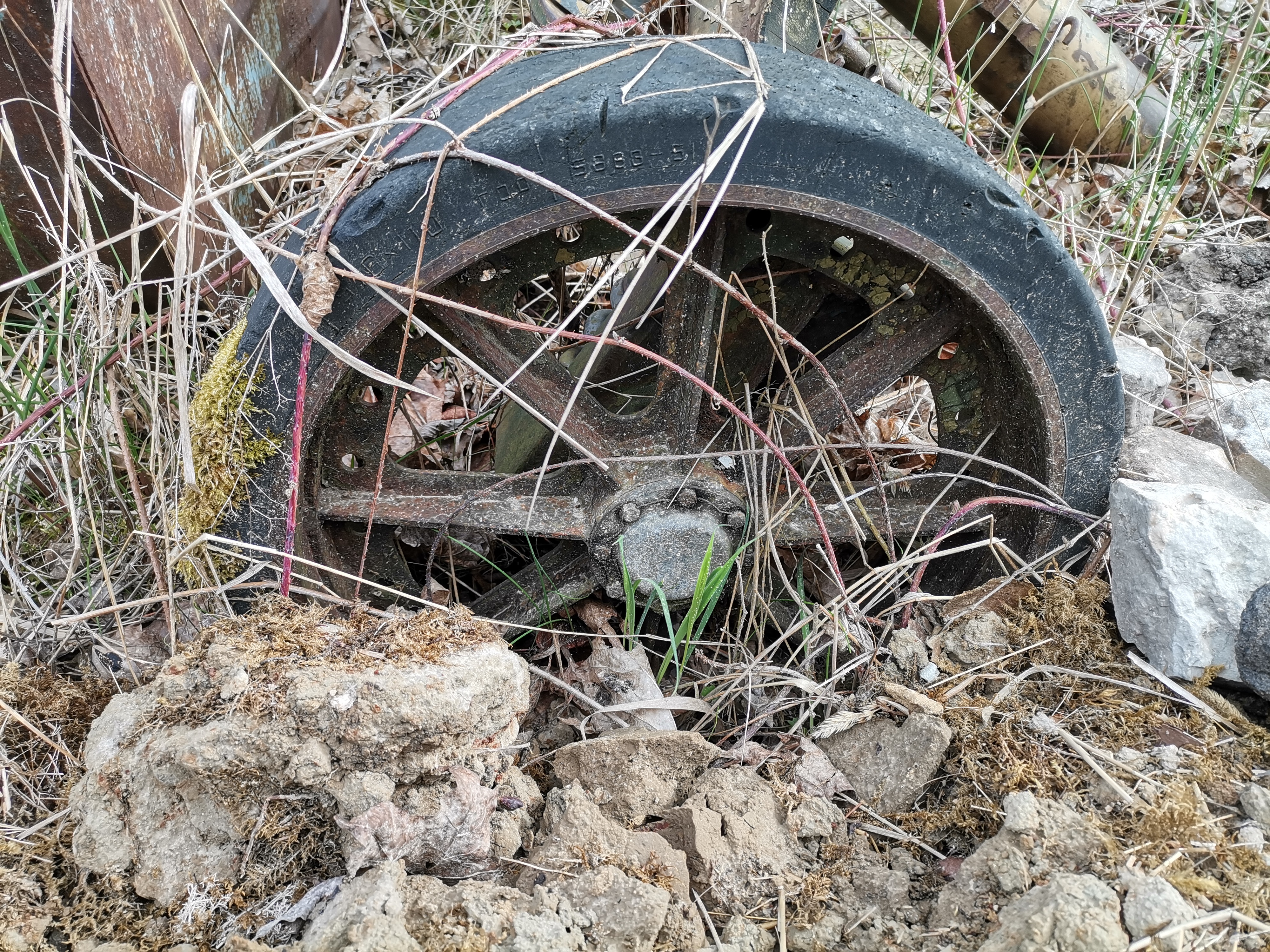

Teine foto

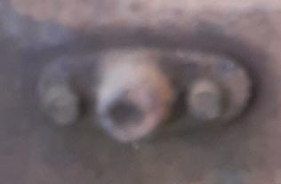

Kolmas foto

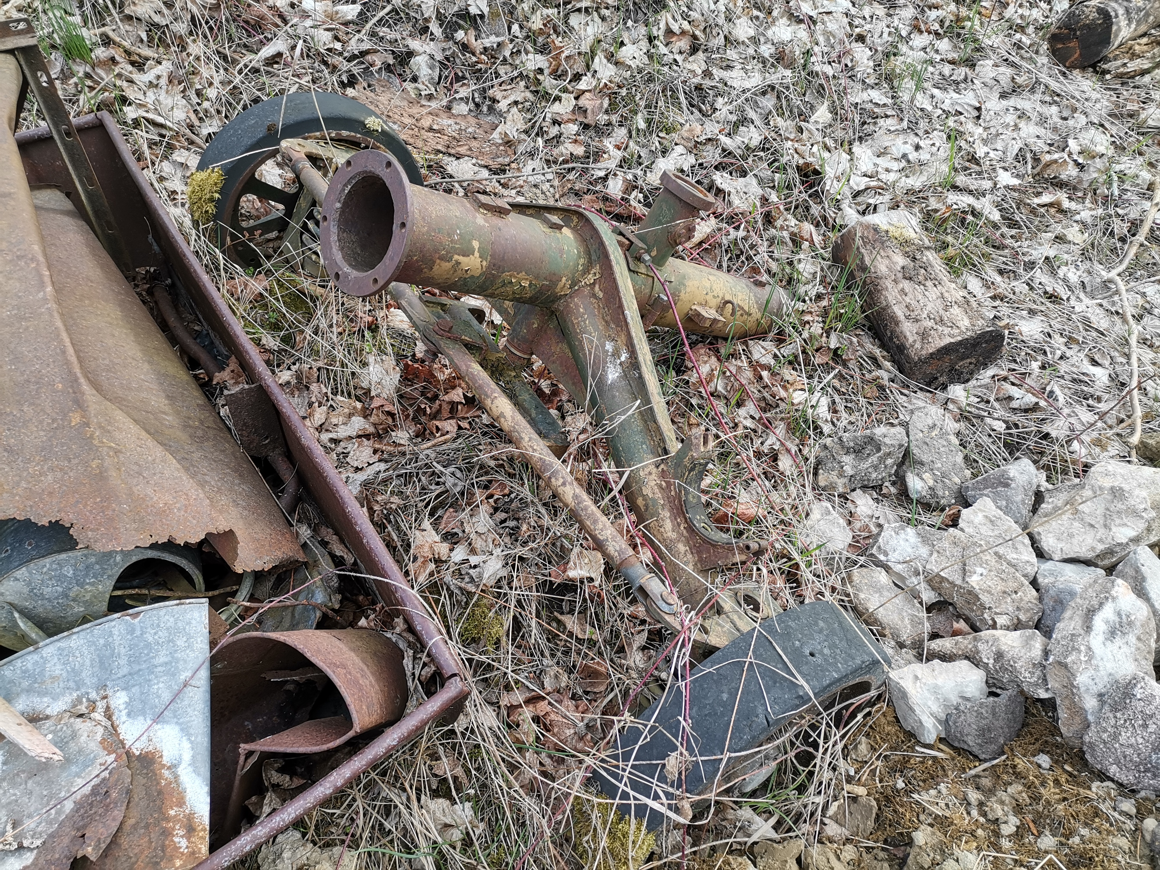

Paluks samuti tuvastust:

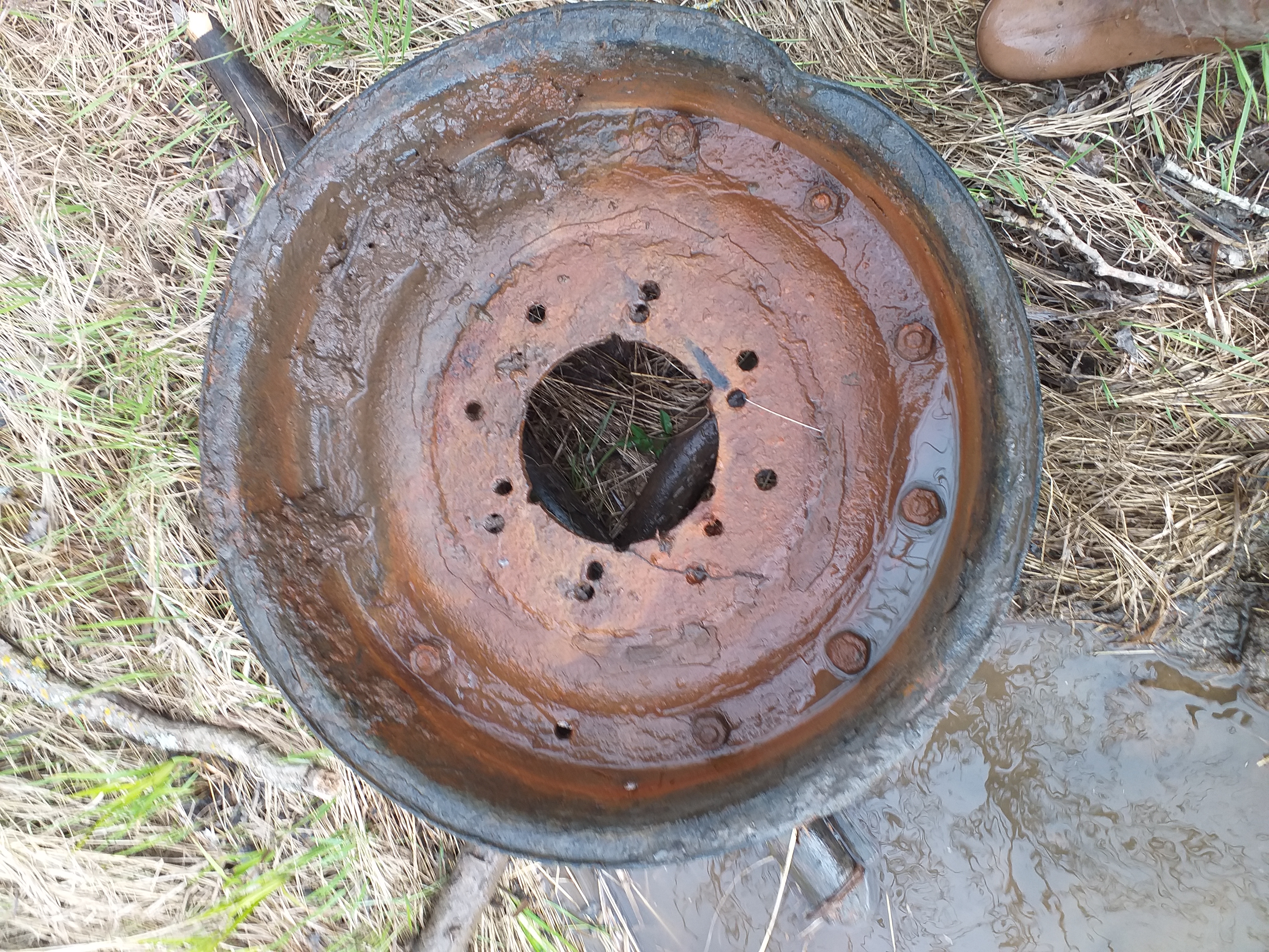

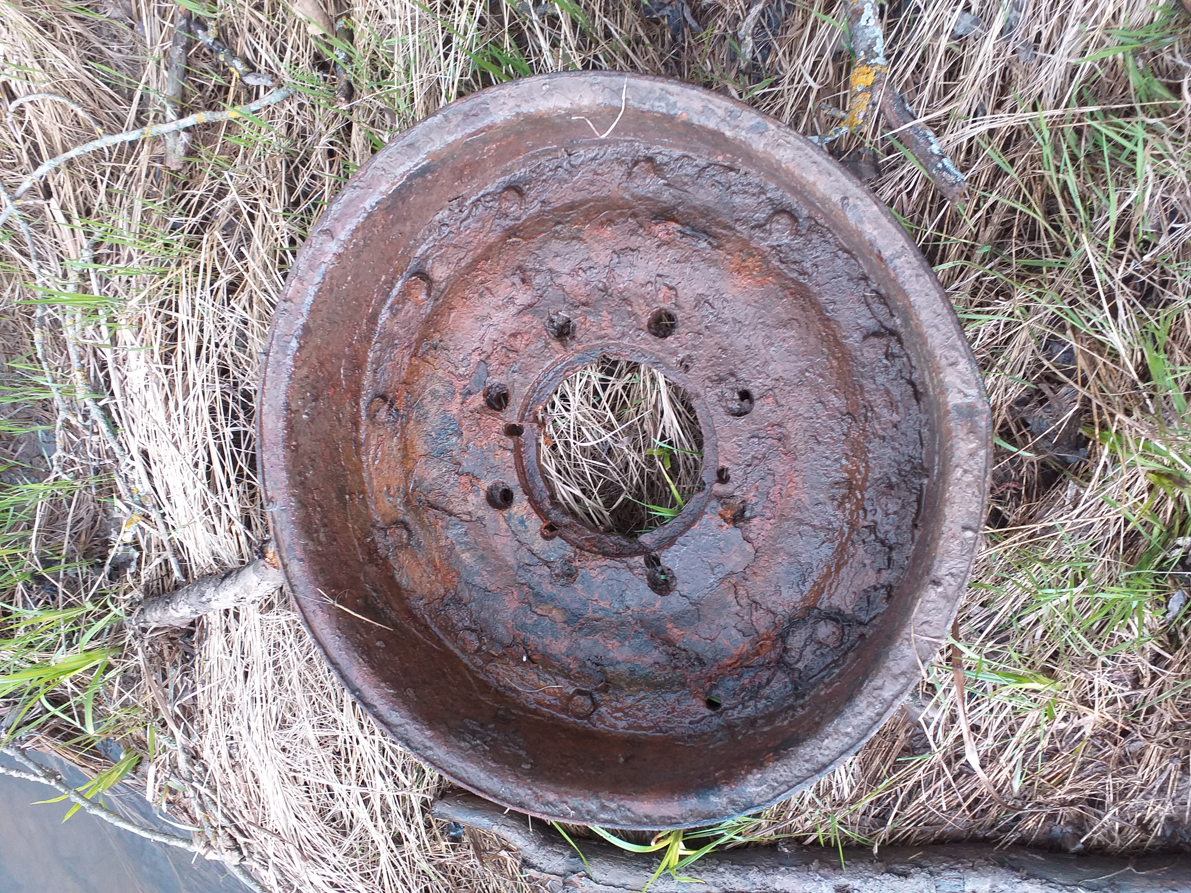

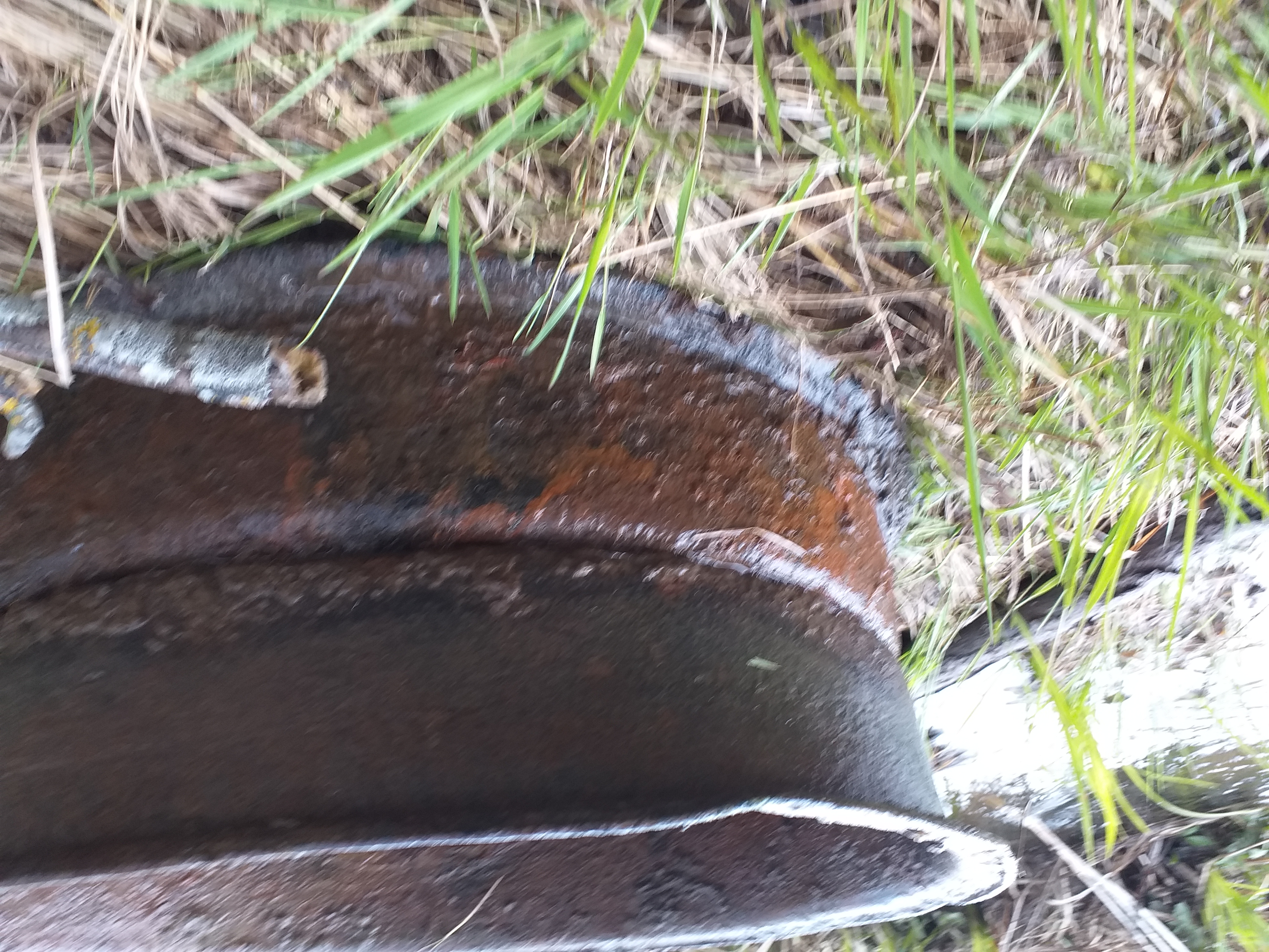

Viimane on 2PTS4 haagise velg.

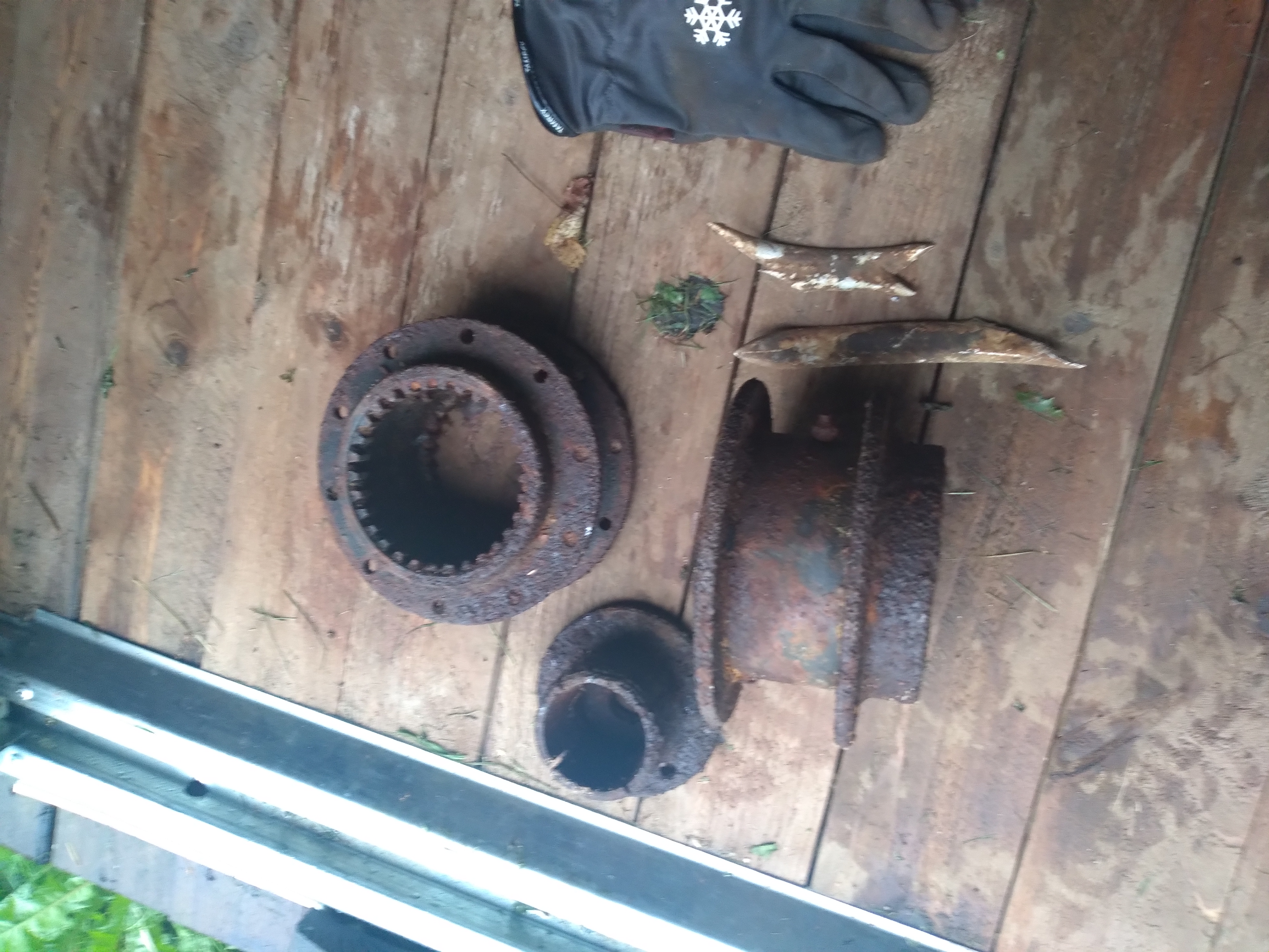

Poisid kaevasid täna maa seest välja. Teab keegi, millega tegemist? Tundub mingi eelik olema. Väidetavalt rummul 12 polti.

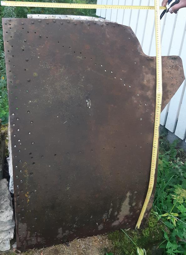

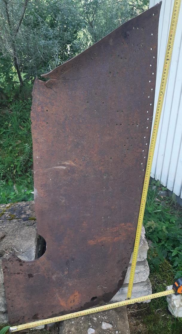

Tuttav saatis pildid ja väitis, et on lennuki soomustus. Kas keegi oskab öelda, mis lennukile võisid kuuluda? Pikkus üle meetri, kumerad.
Teiselt plaadilt on tükk puudu.
Selline detail on külge needitud.
Kõrvaltvaataja
Postitusi: 236
Liitunud: 23 Okt, 2005 20:43
Re: TUVASTADA tükk tehnikat
Vast IL-2, mis muud.

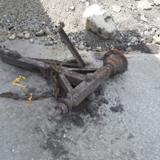

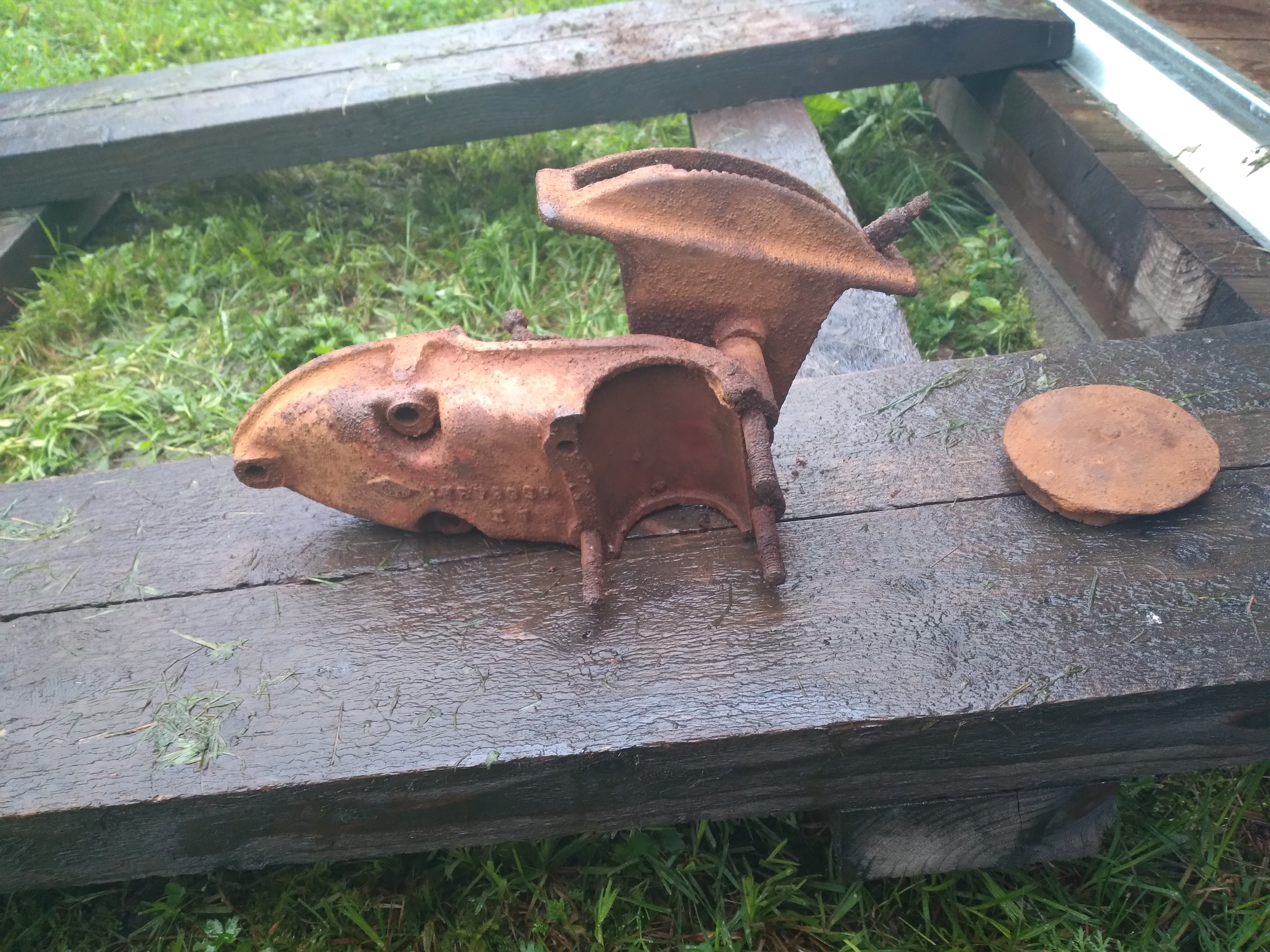

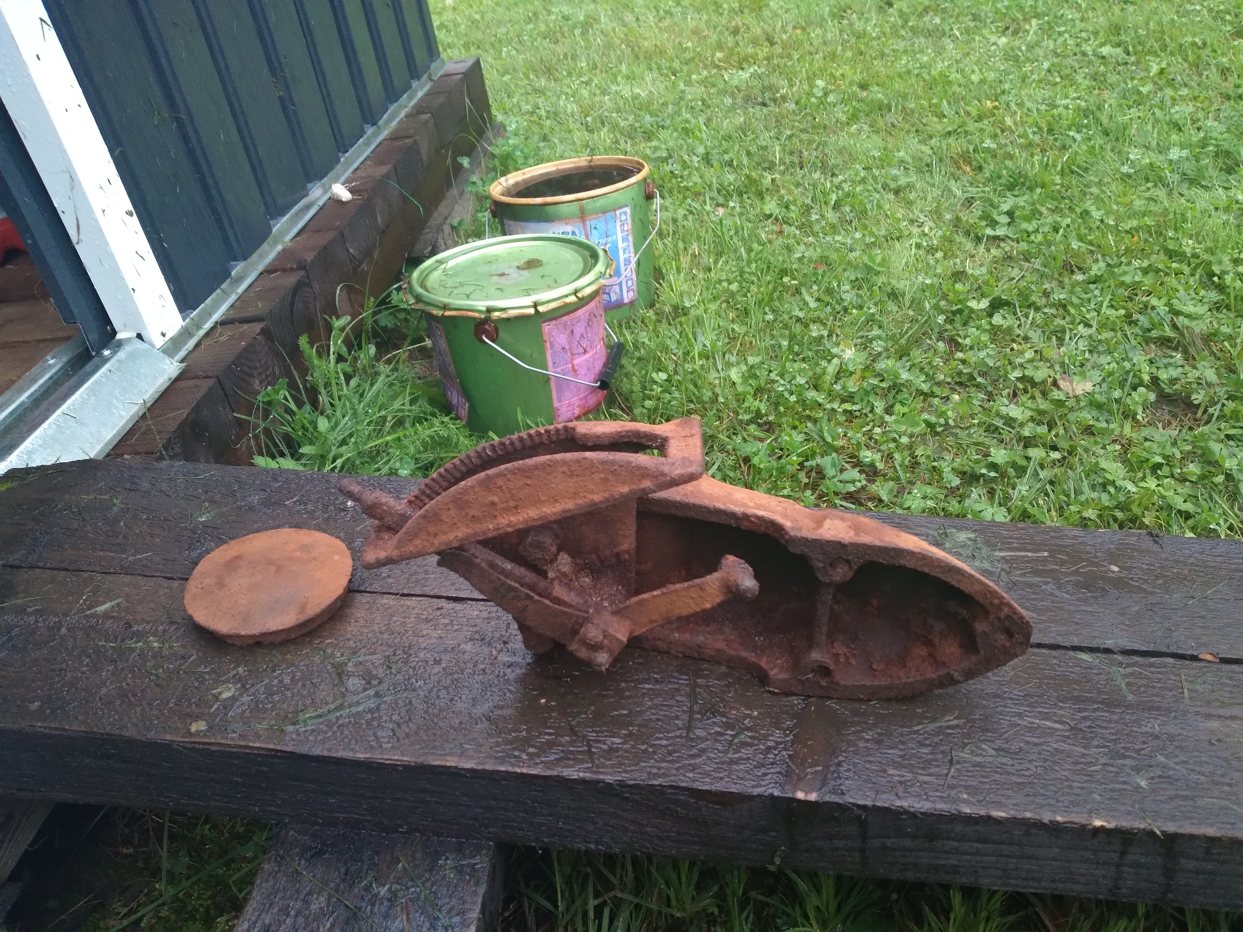

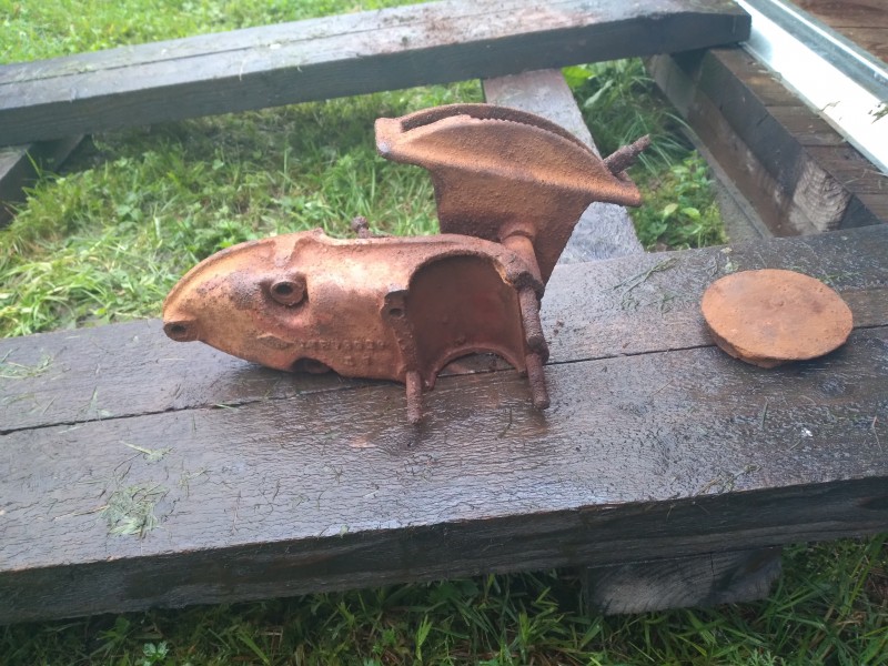

Tuvastada
OLAVI
Postitusi: 2798
Liitunud: 31 Juul, 2014 0:49
Postitus Postitas OLAVI »
Boss kirjutas:Tuvastada
Looreha (kodar)rattarummud ja vaalude vahekauguse regulaatori hoob (reguleeriti looreha tõusumomendi vahemaad rataste pöörete järgi).
Boss
Postitusi: 197
Liitunud: 03 Juun, 2018 18:43
Postitus Postitas Boss »
OLAVI kirjutas:
No loorehast pilte guugeldada siis selliseid küll kûljes pole.
Postitusi: 4895
Asukoht: Perigiali
Looreha (kodar)rattarummud...
Miks peaks vabalt veerevatel rattarummudel nuutliide sees olema? Või oli tegu hobuajamiga loorehaga kus veokardaan läheb hobuse hänna alla?
Kilo Tango
Postitusi: 10260
Liitunud: 14 Aug, 2008 15:40
Walter2 kirjutas:
Looreha tõstmise jõud võeti rattavõllilt. Tõmbasid kangi ja reha tõusis üles ilma, et see oleks kuidagi traktoriga ühendatud olnud.
Sektor gazovoi ataki
Postitusi: 1035
Liitunud: 27 Dets, 2012 10:02
Kilo Tango kirjutas:
Walter2 kirjutas:
Meil siiani kasutuses selline looreha, ka sellel aastal, seega minevikuvorm pole õige.
Kilo Tango
Postitusi: 10260
Sektor gazovoi ataki kirjutas:...
Ei kahtle. SELLEST konkreetsest loorehast saab siiski rääkida vaid minevikuvormis.
OLAVI
Postitusi: 2798
Boss kirjutas:
OLAVI kirjutas:Looreha (kodar)rattarummud ja vaalude vahekauguse regulaatori hoob (reguleeriti looreha tõusumomendi vahemaad rataste pöörete järgi).
Ehituskonstruktsioonide rusikareegli järgi roostetab 100 aastaga, 5mm paksuselt maapinnaga kokkupuutes olevat rauda ära ja paistab siis et tolleaegsed peenema mehaanikaga seadmed on ammu läbiroostetanud ning netis nähtavad on lihtsama ehitusega jämedamast rauast, puhta lihasjõuga rakendatavad seadmed.
Kilo Tango kirjutas:Miks peaks vabalt veerevatel rattarummudel nuutliide sees olema? Või oli tegu hobuajamiga loorehaga kus veokardaan läheb hobuse hänna alla?
Meil siiani kasutuses selline looreha, ka sellel aastal, seega minevikuvorm pole õige.[/quote]
Peenematel rehadel oli lisaks mingi ülekanne, mis veorataste teatud pöörlemise nurga järel ise automaatselt sooritas reha tõstmise.
Ja sarnase, pildil oleva seadistatava asendiga kangiga, seadistati automaattõstja tõstete vahemaa.
Niimoodi selgitas mulle ühe sellise looreha omanik, kellel see automaadi kang oli tema sõnade järgi juba pool sajandit tagasi kinniroostetanud ja reha tõste töötas ainult käsitsi juhtides.
