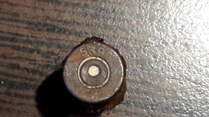

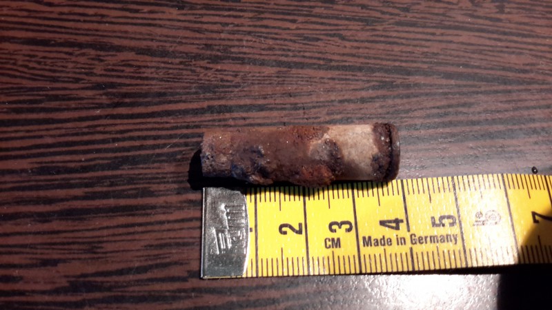

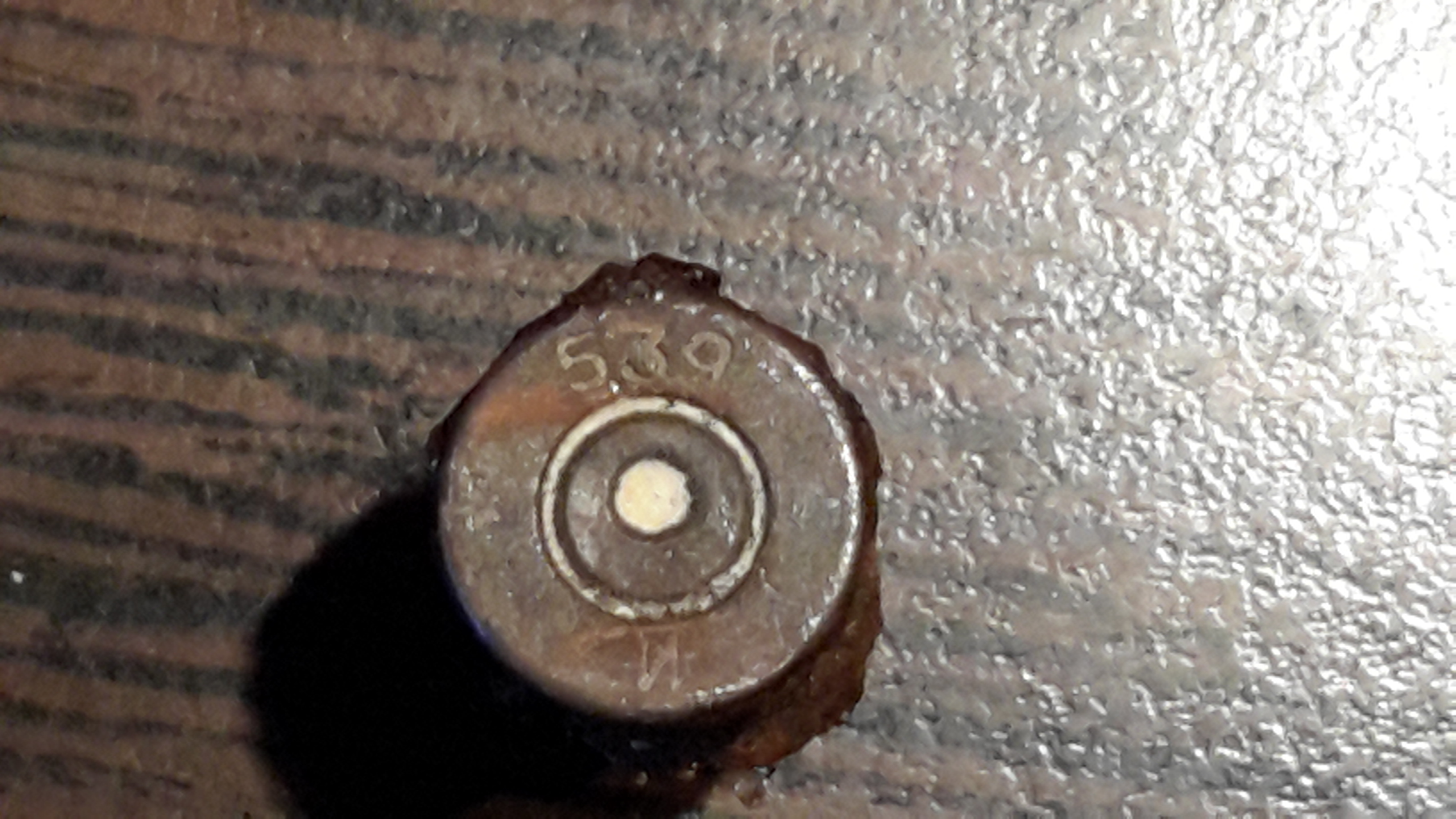

Palun abi tuvastamisel
Postitus Postitas illarsal »
Mis ajastuga ja millisele relvale kuulub?
EOD
Postitusi: 4694
Liitunud: 12 Jaan, 2006 15:57
Re: Palun abi tuvastamisel
Postitus Postitas EOD »
7,62x39 kest. Relv võis olla SKS, AK,RPK, RPD.
Ülal numbriga valmistajatehase kood ja all tähega valmistusaasta kood.
alban
Postitusi: 1229
Postitus Postitas alban »
Tootja Tula padrunitehas, tootmisaasta 1955.
illarsal
Postitusi: 93
Liitunud: 08 Okt, 2014 8:36
Tänud reageerimast!

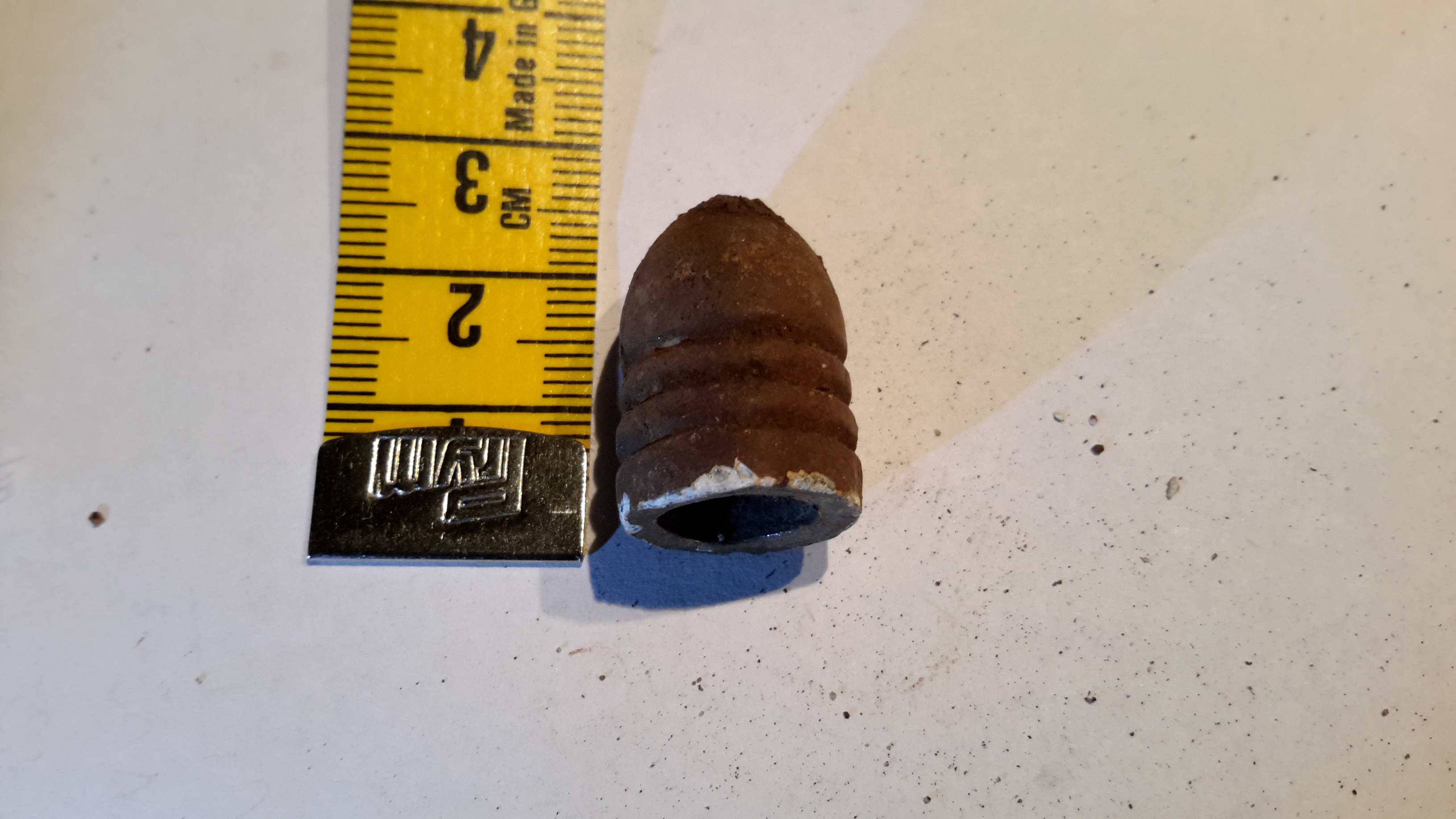

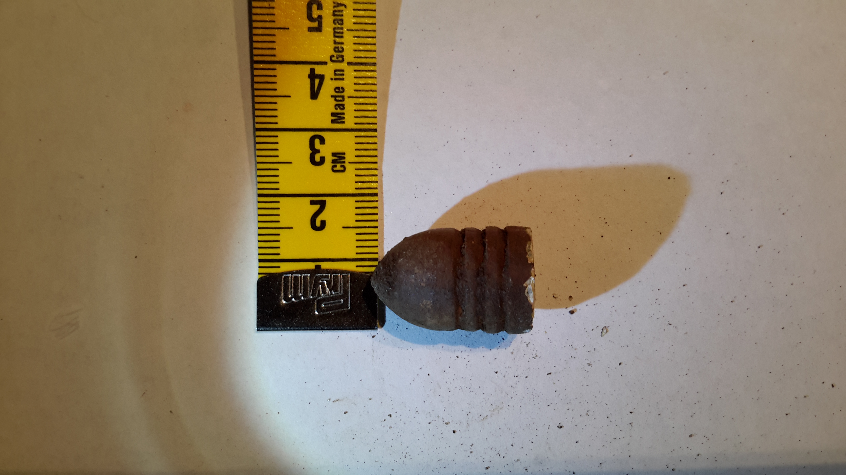

TUVASTADA käsirelva moon, hülss, kuul
Kas on võimalik tuvastada millega tegu.
EOD
Postitusi: 4694
Re: Paluks abi tuvastamisel.
Paistab musketi kuul olevat. Millise täpselt, selle uurimiseks pead veel tööd tegema.
Mingi Krimmi sõja järgne Minie kuul? https://en.wikipedia.org/wiki/Mini%C3%A9_ball
illarsal
Postitusi: 93
Kas seda võidi jahi eesmärgil kasutada?
EOD
Postitusi: 4694
illarsal kirjutas:Kas seda võidi jahi eesmärgil kasutada?
Miks mitte? Sõjaväe ümberrelvastamisel müüakse vananenud relvad tihti jahirelvadeks. Ka Berdanka ja Frolovka (Mosini vindi jahiversioon) olid ju laialt levinud valvuri- ja jahirelvad. Eks samamoodi müüdi ka eestlaetavaid püsse jahimeestele kui tagantlaetavad relvastusse võeti.
illarsal
Postitusi: 93
Tänud valgustamast.Jahiversioon tundub reaalsem,minuteada sealkandis lahinguid,kus selliseid relvi kasutati ei toimunud.
Postitusi: 43377
Kuskil tuli ju harjutuseks ka lasta.
Sam Beaver
Postitusi: 911
Liitunud: 09 Aug, 2017 19:54
Minuteada valati sellised kuulid seatinast (plii). Kuna seatina on pehme ja pildil olev kuul ei paista deformeerunud olevat, siis ilmselt on keegi kuuli lihtsalt kaotanud.
Satakas
Postitusi: 2366
Liitunud: 21 Jaan, 2005 0:33
Asukoht: Vantaa
Postitus Postitas Satakas »
Klassika - Minie kuul
Andrus1973
Postitusi: 193
Liitunud: 13 Nov, 2017 15:02
Postitus Postitas Andrus1973 »
Selliseid valatakse ka tänapäeval eestlaetavate püsside tarbeks. Nii vint, kui ka sileraudeete puhul. Nendega lastakse märki ja käiakse jahil. Meil küll mitte väga levinud, kuid siiski. See kuul on täiesti terve, ehk siis kasutamata. Kaliiber tundub olevat o,58.
