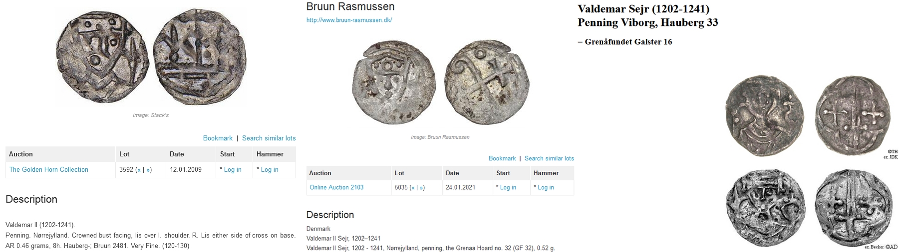

Viimase K.Oadi artikli, mis oli vastuseks I.Leimusele ja põhimõtteliselt midagi uut ei öelnud, kohta saan üht-teist lisada, mida taanlased ise oma rahanduse ajaloo kohta kirjutavad.
Alustuseks tuleb kõik numbrid üle vaadata, siin on K.Oad veidi ebatäpne- Taanis kehtinud mündialuse järgi oli nende 240- pennise süsteemi mündi hõbedasisaldus 0,29, mitte 0,27 g. Eestis leitud brakteaatide keskmine kaal on 0,22, mitte 0,20 g. Eespool olen kirjutanud Taanis olnud erinevatest rahasüsteemidest, Jüütimaal olnud 288-pennise arvestuse järgi tuleks hõbedasisalduseks 0,24 g ning et oleks veel keerulisem oli Valdemar II valitsusaja alguses mõnda aega Jüütimaal Viborgis ja Ribes kasutusel 384-pennine rahasüsteem, müntide arvestusliku kaaluga 0,55 g, hõbedasisaldusega ca 0,18 g. Igaüks võib selles soovi korral veenduda Taani müntide kataloogi vaadates, lisan näited 0,46, 0,52, 0,53 g müntidest.
Kristjan Oad kirjutas:taanlaste kohta pole teada, et nad kustahes mujal väljaspool Taanit hakanuks oma võimu tähisena oma münte lööma (kuigi sõdisid ja maid hõivasid nad kõvasti). Ei teinud nad seda ei kristlikes piirkondades ega oma ristiretkedel
Taanlased lõid münte igal pool, kus võimule said, Lõuna-Rootsit pole mõtet mainidagi, aga 11. sajandil Inglismaal, 13. sajandi alguses, lisaks Tallinnale, Lüübekis ja Hamburgis, 14. sajandi keskel Ojamaal ja sama sajandi lõpus Rootsis Stockholmis ning Soomes Turus nad igatahes münte vermisid https://www.danskmoent.dk/soemod/bilande.htm.

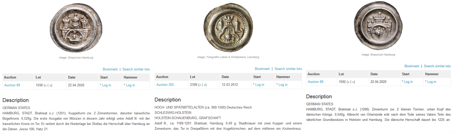

Lüübekit ja Hamburgi mainis ka I.Leimus ja vastuseks
Kristjan Oad kirjutas:Ent neis linnades löödi münte küll Taani ajal - aga mitte taanlaste võimu tähisena. Üliolulise aspektina jättis Leimus ütlemata, et Hamburgis ja Lüübekis jätkus münditegu läbi taanlaste aja samade kujunditega, mis varem (ning ka hiljem, pärast taanlasi). Taanlaste võimu väljaspool Taanit ei tähistanud kusagil taanlaste sümboolikaga mündid.
Siiski, alates Taani valitsemisajast on näha müntidele keisri või krahvi regaalide (1,2 pilt) asemel kuningakrooni elementi (3 pilt).
