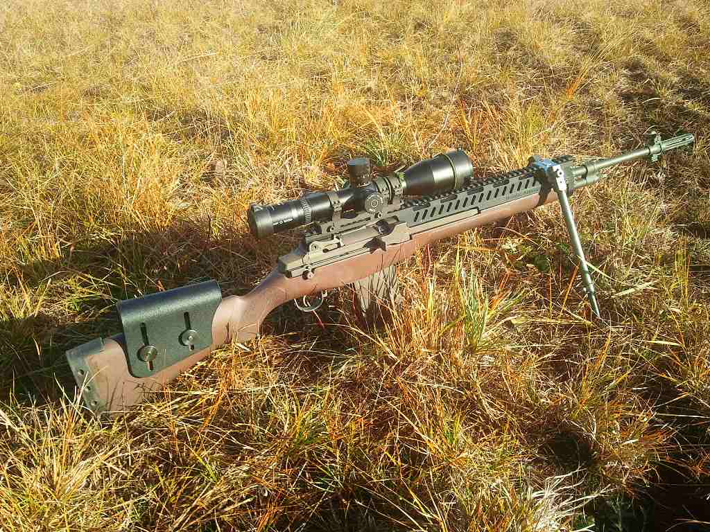

Väike viide Nordarmi tegemistele: LINK Firearm Blog-i
Endal ka üks selline eksemplar, kui saan mahti, panen pildi ja natuke rohkem juttu ka. Igatahes on see tõsine edasiminek TP2 B&T sihikualusega võrreldes, samuti võimaldab kasutada optika ette kinnituvaid öönägemisseadmeid. Iseenesest korralik lahendus ja võiks TP2-d sellega varustada, saaks lõpuks ometi sellele saagale joone alla.

Kaaluinfo. Püss nii nagu pildil on, laadimata salvega, on 6,9 kg. Kui hark ära võtta, siis ca 6,2 kg. Pole väga hullu, kui võrrelda EBR-ga.

Ega täpsusinfot pole? Alla või üle MOA?

Eks poltlukuga relv ole ka mõnevõrra kergem iselaadivast, kuna metalli kulub vähem (erinevaid mehhanisme on vähem, M14-l kaalub lukukoda parasjagu, lisaks lukk ise ja taandurhoob). Mu suurema kaliibri ja pikema rauaga relv kaalub ca 5 kg, summutiga natuke rohkem.
Täpsusinfo? See sõltub paljudest asjadest, nagu Juhani kirjutas. Tuuninguga ei ole veel nii palju lasknud, et mingit arvamust formuleerima hakata, kuid eelnev relva võimekus oli hea.

Lisan juurde, et heas korras TP suudab hea moonaga lasta 1-1,5 MOA piires (seda nii 100 kui 600 m joonel korduvate tulemustena). On õnnestunud 500 m peal ka alla 1 MOA saada, kuid realistlik ootus kuni 800 m piires on see mainitud 1,5 MOA. Enamjaolt on siiski küsimus selles, kui palju laskur oma tegevusele keskendub.

Võtaks ikkagi eesmärgiks 7,6x51 kaliibri eeldatava võimekuse, sellepärast ka see 800 m. Kuid võtaks lisaks sellise kriteeriumi, et 600-800 m vahel tabaks täisfiguuri esimese lasuga pooltel juhtudel (5/10), kuni 600 aga 9/10. Ei võta eelduseks "üks lask üks tabamus". See on küll ideaal, mille poole püüelda ja mida rahulikult tiirus harjutada, kuid reaalsemas olukorras ei ole see nii lihtne.
See on iseenesest suhteliselt levinud ootus 7,62x51 kaliibriga platvormidele, mina rakendaks seda ka siin.
Alla 1 MOA sain siis, kui lasin Lapua 155 graanise Scenariga, lamades ja kotilt. 170 graanise Lockbase kuuliga on ca 1 MOA olnud. 168 graanise HPBT ootused on ka 1 MOA piires. Õige kuulikaal M14 jaoks ongi 145-170 graani vahel, ehk siis 147 graanine M80 (rootslane oli mälu järgi 144), 155 või 168 gr Scenar või veel nibin-nabin 170 gr Lockbase (viimane on suht terav laeng iseenesest, teistega võrreldes, sest algkiirus on nagu M80). Kui nüüd pisut tehniliseks minna...

Medusa kirjutas:Väike viide Nordarmi tegemistele: LINK Firearm Blog-i
Palju selline "lõbu" maksma läheb?
On veel pilte?

Firearmblogis esitati kahtlus, kas Nordarmi picatinny talub lasu ajal relvale üle kanduvat vibratsiooni. Oleks huvitav kuulda, kuidas sellega on. St, kas optika jmt püsib kenasti paigal ja kõik toimib?
