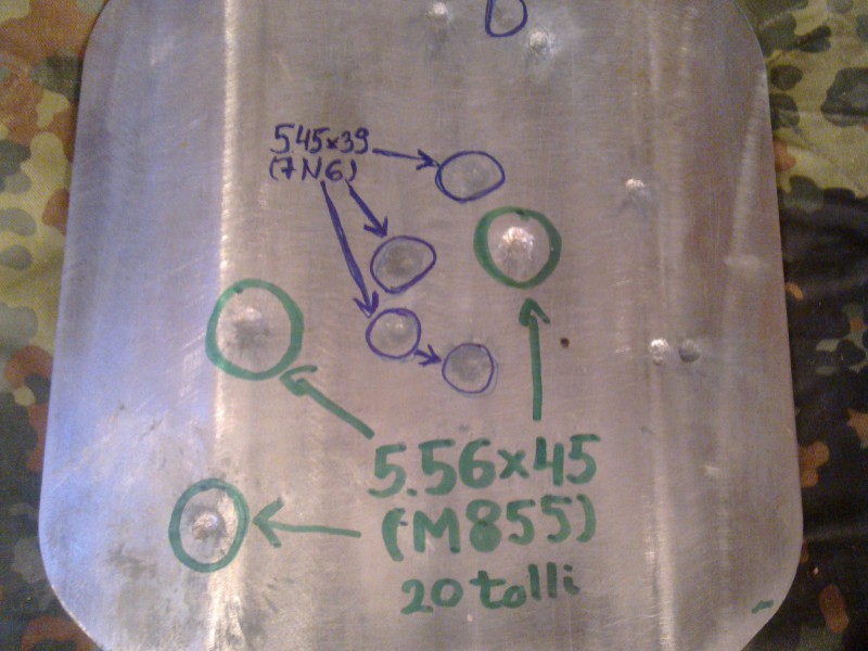

Siin fotol on sinise ringiga märgitud lohud lastud vene 5.45x39 teraspenetraatoriga laskemoonaga 7N6, 25 meetri kauguselt.
Raua pikkus 16 tolli (Kalashnikov), kuuli suudmekiirus keskmiselt 867 meetrit sekundis.
Märkimata lohud on lastud 5.56x45 M855 (SS 109) teraspenetraatoriga moonaga, 25 m kauguselt. Hea võrdlus.
Plaadist läbi ei ole läinud kumbki.

Siin sama plaat lastud 5.56x45 M 855 (green tip) 20 tollise rauaga.
Sinisega märgitud lasud on 5.45x39 (7N6 )
Märkimata lohud on M855 lastud 16 tollise rauaga.
Ilmselget ja mõõdetavat vahet nendel tabamustel ei ole kuigi 20 tollise rauaga peaks kuuli algkiirus ca 100 m/s kiirem olema.
Viimati muutis AGL, 22 Jaan, 2017 14:21, muudetud 1 kord kokku.

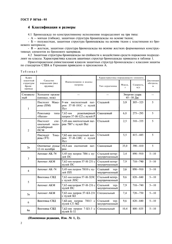

Tabelis vene kaitsetasemed. Venelastel on SVD terassüdamikuga 7.62x54 näidatud kõrgema tasemega kui AK74 5.45x39 7N10.
Seega katsetades SVD ga 7.62 moona saab ka väita 7N10 läbivuse kohta.
Agelin terasplaati on katsetatud SVD-ga (terassüdamikuga moon) ja peab sellele vastu.

SVD 7.62x54 keskmine tabamus on kaks ühes augus, seega peab ka topelttabamuse.
Kalashnikov AK 47 lohkusid plaadi pinnale ei tekitanud, nagu ka Kalashnikov AK74 ei tekitanud lohke. Nii ka vene gost tabelis on need relvad võrdselt samas kastis näidatud, klass 3.
SVD 7.62x54 ja Nato M 80 plaadipinna kahjustused ei erine. Seega on need võrdse jõuga kuigi vene moonal on terassüdamik.
SVD katsega on tõestatud ka AK 74 5.45x39 7N10 tabamuskindlus - see ei lähe sellest plaadist läbi!
