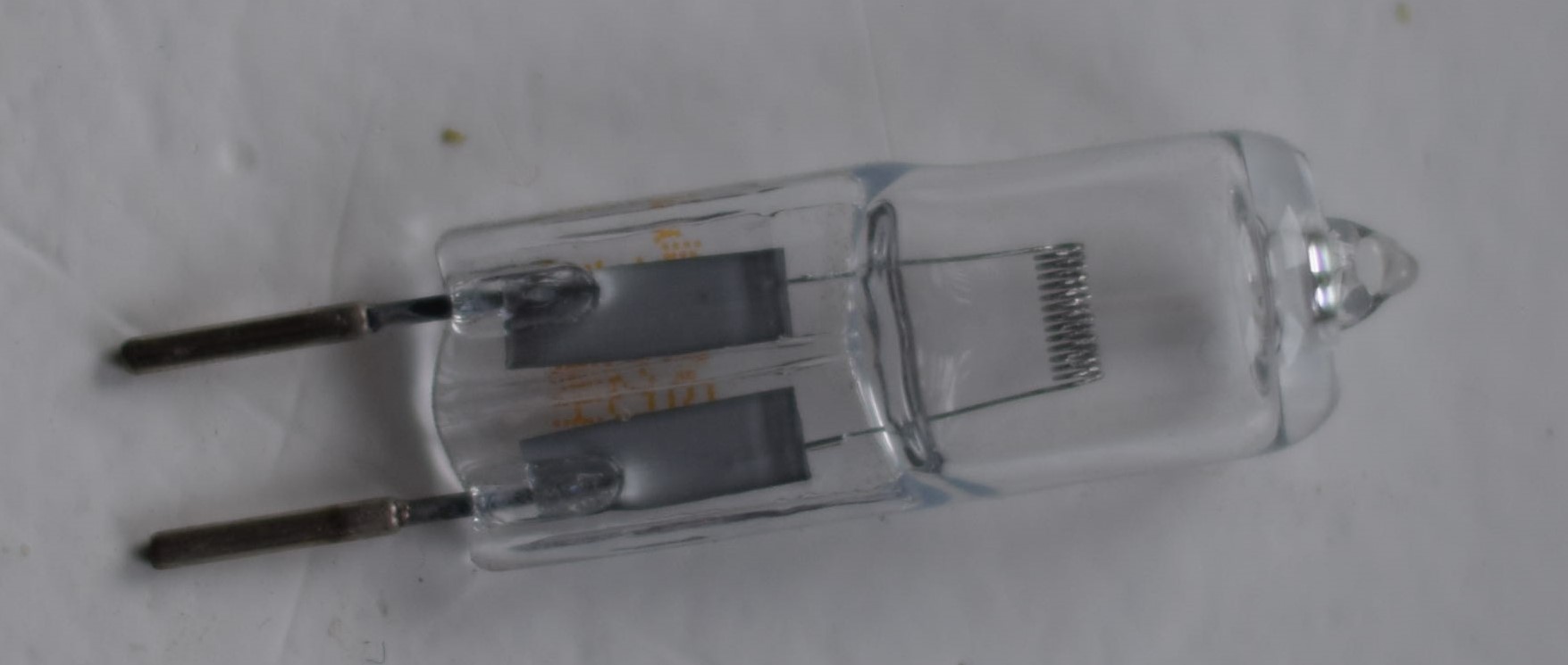

Hõõglambid jah.
Kui neile pirnidele tänapäeval asendus puudub, on ilmselt mõttekas lamp ära visata.
Lülitit asendada on vaja sellepärast, et ei tööta.

Kriku kirjutas: 30 Jaan, 2024 12:56 Hõõglambid jah.
Tolle pirnikese asendus on olemas aga ...
Valgusvoog ei ole sama lai ega ühtlane. Kuna samasuguse heleduse jaoks on LEDi puhul palju väiksem võimsus siis väga suure tõenäosusega selle dimmeriga head tulemust ei saa. Ehk siis asendus praegusel juhul lõppeb väga suure tõenäosusega sedasi, et vihastatakse, kirutakse ja neetakse maapõhja kõiki teadaolevaid ja tulevasi leiutajaid, sest vana asi töötas aga uus on mingi sitanikerdis ning peale veelkordset vihastamist minnaks uue lambi järele ...
Kui ise ei viitsi/saa/taha mingit lahendust teha siis targem on vist minna mõnda valmis asja poodi ja leida sealt lahendus mille puhul ei pea praegust olukorda palju muutma.
Pika hala mõte on see, et enamasti soovitakse olemasolevale lahendusele üsna sarnast asja kuna sellega ollakse lihtsalt harjunud.

Oot, aga kas lahendus on siis osta komplekt LED-e ja mingi muu dimmer? Dimmer on ju nagunii katki.
Vältimatuks eeltingimuseks oleks, et LED-id lähevad samadesse aukudesse kui hõõglambid.

Kriku kirjutas: 30 Jaan, 2024 13:24 Oot, aga kas lahendus on siis osta komplekt LED-e ja mingi muu dimmer? Dimmer on ju nagunii katki.
Ilmselt kõige mõistlikum nii ongi.
Silma järgi peaks see olema G4 sokeldus. Kindlasti tuleb otsida dimmitavat pirni, dimmitavad G4 LED-id on täitsa olemas ja ka dimmerid nendele. Õige asja leidmiseks on vaja teha korralik kodutöö või küsida müügimehe käest, kes asja korralikult mõikab. Või usaldada töö spetsist sõbrale. :)

Kui seni olid hõõgpirnid, siis kas see ei ole võimalik, et kaabel dimmeri ja pirni vahel on LED-ide jaoks liiga jäme?

Kriku kirjutas: 30 Jaan, 2024 14:02 Kui seni olid hõõgpirnid, siis kas see ei ole võimalik, et kaabel dimmeri ja pirni vahel on LED-ide jaoks liiga jäme?
See nüüd küll mingi mure ei ole. :) Jämedam võib alati olla, elektrimolekulidel lahedam liikuda. 8)
Oi-ei. Liiga jäme kaabel ei tekita probleemi, selline (aga vastupidine)mure tekkib siis, kui väikese koormuse asemel tahetakse peenema kaabli taha asemele toppida suurema koormusega tarbijat.
P.S. Mul sama probleem köögis õhupuhastaja küljes oleva valgustusega. Asi kapitaalselt paigaldatud ja sisu (kell+taimer+vent+valgus) on õhupuhastajas ühe keraamikasse valatud plaadi peal. Valgusel kaks samasugust pirni ja Led-i pole võimalik panna, isegi mitte 1+1 kujul. Juba ühe led-i korral toiteplokk käivitub "kuidas-jumal-juhatab". Vannu ja tatista, panegi hõõgpirnid tagasi, või viska originaalvalgustus kus kurat ja ehita ise õhupuhastaja originaalplaadi väline lahendus ja kompunni siis originaalnupu alla. Vat sulle siis energiasäästmist ja innovaatilisust.
Led-id on riiulis ja paningi hõõgpirnid tagasi. (Sest kasutaja soov on just neid pirne toiduvalmistamisel kasutada. Õhupuhastit vahetama küll (veel) ei kipu.

Kaabel pole kunagi liialt jäme. Mida jämedam, seda suuremat koormust talub.
Liialt peenike võib suurema koormuse puhul soojaks- kuumaks minna.

Mina olen rumal humanitaar, mina ei tea, kuidas dimmer töötab :D Ma oletasin, et äkki peab olema mingi kindel takistusvahemik dimmeri ja pirni vahel.

Vaskkaablist tekkiv arvestatav el.takistus hakkab tekkima ikka väääääga pikkade kaablite korral. Ledide kasutamisel võivad tekkida muud anomaaliad aga laseme neil esmalt tekkida. :wink:

G4 ledid on liiga väikese korpuse sees ja eriti valgust seega ei saa anda. Muidu kuumenevad lihtsalt üle ja pikalt ei ela. Tänaba on saada mõistliku valgusekvaliteediga GU5.3 12V led-e mis on toimivad dimmeriga. Ainus häda, et GU5.3 sokliga asjad on kitsa nurgaga. 220V niisama kaablisse ajada ei julgeks, kui kaabli peal olev märgistus seda ei luba. Kui aga saab sokleid vahetades 220V peale ümber ehitada, siis täiesti tavalised E14 sokliga ledid oleks variant.

Nende lampide LED-asendusi vaadates tuleb vaadata mitte ainult soklit ja dimmerdatavust, vaid ka lambi diameetrit. LEDid kipuvad jämedamad olema ja ei mahu mul kodus näiteks köögikubu lambipesadesse - ehkki sokkel klapib. Nii et natuke eeltööd on vajalik, aga iseenesest peaks lahendus siiski leiduma.
Mul olid köögis sellise sokliga halogeenid ja ma neile LED asendusid ei leidnud. Lahendus oli kõigi valgustite väljavahetamine.

Halogeenpirnid tegelikult on jätkuvalt saadaval. Kui leian dimmeri, siis LED-e ei tule.
