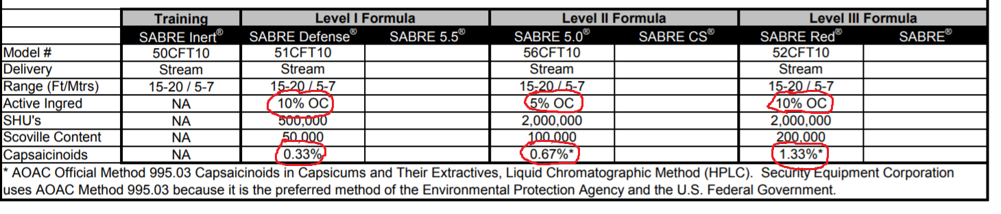

SPYDERCO
Postitusi: 6
Liitunud: 29 Juun, 2019 18:19
Re: Relvaseadus
Postitus Postitas SPYDERCO »
Tere!
Relvasedus: "Lubatud on üksnes lakrimaatoritega CS või pipragaasiga (kapsaitsiiniga) täidetud gaasipihustid. Kasutatava gaasi kontsentratsioon seejuures võib olla kuni 5%."
Meie poodides võib leida nt:
WALTHER PRO SECUR
10% Oleoresin Capsicum
PERFECTA STOP ATTACK
15% Oleoresin Capsicum
SABRE RED CROSSFIRE MK-3
1.33% Major Capsacinoides (MC)
10% Oleoresin Capsicum (OC)
Sabre Red spetsifikatsioonis on selline huvitav tabel:
See 1,33% (MC) on tegelikult suurim kontsentratsioon mida Sabre Red, Mace, Walther üldse teevad.
Nagu ma siit aru saan, "kuni 5%" Relvaseaduse mõistes tähendab siis "Oleoresin Capsicum (OC)" kontsentratsiooni, mis võib olla kas 5%, 10%, 15% jne. Seega, meie poodides leidub pipragaase, mis ei vasta seadusele?
vtl
Postitusi: 1334
Re: Relvaseadus
Postitus Postitas vtl »
SPYDERCO kirjutas:Relvasedus: "Lubatud on üksnes lakrimaatoritega CS või pipragaasiga (kapsaitsiiniga) täidetud gaasipihustid. Kasutatava gaasi kontsentratsioon seejuures võib olla kuni 5%."
WALTHER PRO SECUR
Valik Waltheri valmistatavaid gaase on siin: https://www.umarex.com/products/self-de ... prays.html
Kõige kangem peaks olema karugaas Walther ProSecur Bear Defender: https://www.umarex.com/products/self-de ... .2021.html
Viimase kirjelduses on järgmine lõik:
"The Walther ProSecur Bear Defender is currently the strongest animal-defense spray available for civilian use. This is because it has a 2% concentration of major capsaicinoids – as a rule, the concentration of the five major capsaicinoids in civilian and law enforcement defense sprays ranges from 0.18 to 1.33%."
Ehk kirjelduse järgi peaks see 2% MC olema vingem toode, kui need "10% OC" Pro Secur gaasid.
Puusalt oletaks, et need 10% ja 15% tähistavad piprasegu üldsisaldust ballooni kaalust ja see 0.18...1.33...2% MC on piprasegu kontsentratsioon ("major capsaicinoid"). Millist numbrit relvaseaduse kirjutajad silmas pidasid, tuleb vist neilt endilt küsida.
